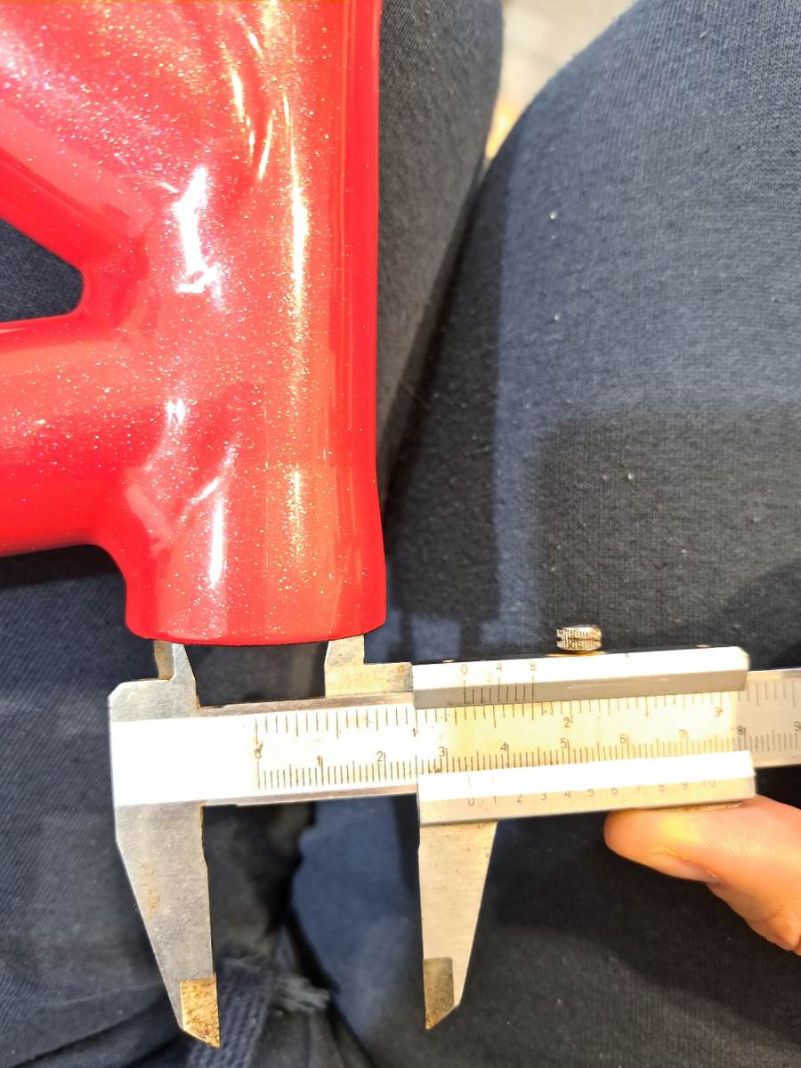

tomstar Napisano 10 Lutego 2023 Napisano 10 Lutego 2023 Wymontowałem stare stery. Wybiłem miski. Rama na górze i na dole ma 34mm. Rura sterowa ma 28,6mm. Potrzebuje wszystko nowe, miski i resztę sterów. Nie umiem wybrać odpowiednich. Pomoże ktoś?
leejoonidas Napisano 10 Lutego 2023 Napisano 10 Lutego 2023 Wpisujesz w wyszukiwarkę "Stery EC34/EC34" i tyle.
tomstar Napisano 10 Lutego 2023 Autor Napisano 10 Lutego 2023 Jeżeli dobrze patrze to chyba takie będą ok https://www.rowertour.com/p/181854/accent-hst-air-stery-ahead-1-18-czarne Drugie pytanie. Jak wciskam miski w rame to na sucho czy trzeba czymś je posmarować?
