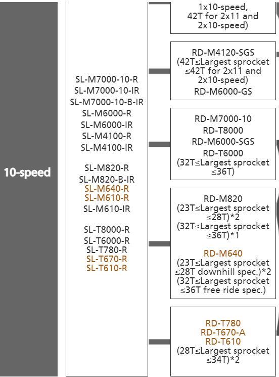

martini.st Napisano 20 Stycznia 2023 Napisano 20 Stycznia 2023 Witam. Czy do przerzutki Shimano DEORE 10s GS Rd-m6000 mogę wybrać dowolną manetkę 10s czy muszę szukać manetki dedykowanej do tej grupy? Czy manetka z poniższej oferty będzie dobrze działać z wyżej wymienioną przerzutką? https://allegro.pl/oferta/manetka-deore-sl-m4100-10rz-obejma-oem-12574991060
Gość Napisano 20 Stycznia 2023 Napisano 20 Stycznia 2023 Będzie. Możesz użyć każdej przeznaczonej do napędu 10s, pod warunkiem że nie jest przeznaczona do napędu szosowego, co jest rzadkością. Tu masz tabelkę: Oczywiście pewnie się znajdą jakieś antyki, których nie ma w tabelce, ale zakładam że Cię nie interesują.

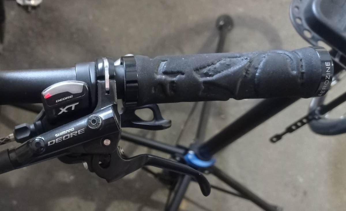

Dokumosa Napisano 22 Stycznia 2023 Napisano 22 Stycznia 2023 Należy tylko pamiętać o czym wspomniałem wcześniej: 1. Dzisiaj zakup takiej manetki to brak możliwości zmiany klamek hamulcowych (w razie awarii lub upgrade'u) - obejma jest nie w tym miejscu i za szeroka co koliduje ze współczesnymi klamkami. 2. To rower żony - bedzie za twardo, nie ten kolor, nie takie i w ogóle lepiej zaoszczędzoną kasę przepić albo iść na panienki.

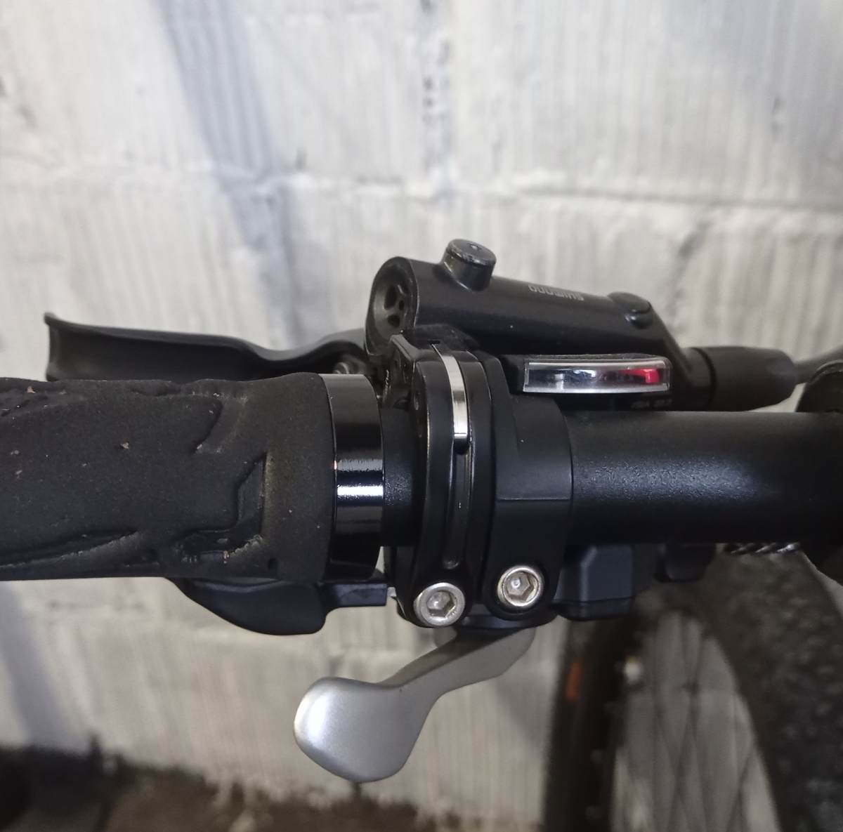

Thomass13 Napisano 22 Stycznia 2023 Napisano 22 Stycznia 2023 DOKUMOSA a o które manetki ci chodzi dokładnie XT czy Saint? Bo jeśli o manetki XT 780 bez problemu da się je zamontować z klamkami hamulcowymi M6000
Dokumosa Napisano 22 Stycznia 2023 Napisano 22 Stycznia 2023 Klamki m6000 już nie są dostępne, podobbie jak m7 czy 8000. Współczesne klamki to m 4-9100.
Thomass13 Napisano 22 Stycznia 2023 Napisano 22 Stycznia 2023 Owszem nie sa ale jest ich nowszy model m6100
