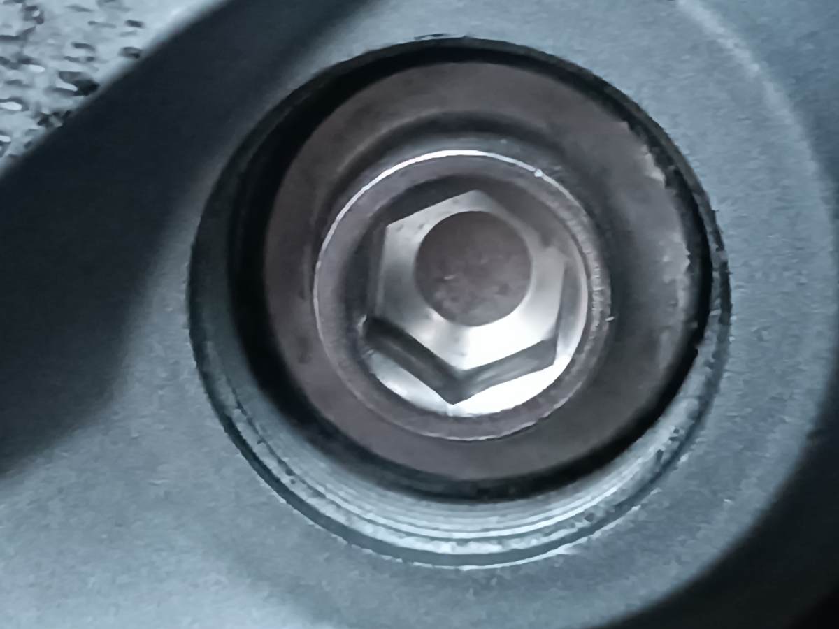

alexsob Napisano 4 Stycznia 2023 Napisano 4 Stycznia 2023 Jaki klucz do przykręcenia śruby trzymającej ramię korby? Zalaczam zdjęcie. Podczas jazdy mi się kiedyś wykręciła.
plebi Napisano 4 Stycznia 2023 Napisano 4 Stycznia 2023 I polecam niezbednik wozic na przyszlosc cos jak ponizej - bo niestety te korby potrafia sie odkrecac... sam mialem kilka razy ten problem. niezbednik
Maciek.B Napisano 4 Stycznia 2023 Napisano 4 Stycznia 2023 Jezeli doszlo do odkrecenia sie sruby, ale korba nie zlapala luzu, to jeszcze jest sens dokrecac. A jak bylo deptane do momentu, gdy korba dostala luzu i chocby minimalnie wyrobilo sie gniazdo, to odkrecac sie bedzie wiecznie. Takim niezbędnikiem jak poleca @plebi to mozna sobie co najwyzej dokrecic koszyk bidonu. Oczywiscie warto cos takiego wozic, ale korba powinna byc dowalona momentem ok. 50 Nm, a to nie malo. Poza tym korbe jaki i wszystkie polaczenia gwintowanie dokreca / sprawdza profilaktycznie przed wyjazdem z domu, a nie nie w srodku lasu zbierajac srubki z ziemi
plebi Napisano 4 Stycznia 2023 Napisano 4 Stycznia 2023 Tak zgadzam sie ze tym korby nie przykrecisz dobrze. Ale jak juz wypadek sie taki zdarzy - to dokrecajac co 200..500m mozesz dojechac gdzie potrzebujesz (nawet warszta, stacja z kluczami etc). A bez tego - to prowadzenie pozostaje.
alexsob Napisano 4 Stycznia 2023 Autor Napisano 4 Stycznia 2023 Dzięki za informację. Sruba w korbie wykrecila się po miesiącu założenia nowej korby w serwisie, tak więc nie wiem czy była słabo dokręcona bo od tamtej pory jak na razie się nie wykręciła ale lepiej mieć klucz pod ręką. 6 godzin temu, plebi napisał: I polecam niezbednik wozic na przyszlosc cos jak ponizej - bo niestety te korby potrafia sie odkrecac... sam mialem kilka razy ten problem. niezbednik Taki niezbędnik mam ale wszystkie były za małe, to jest korba na kwadrat
