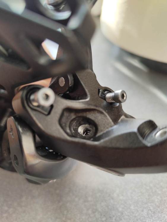

Boski86 Napisano 19 Grudnia 2022 Napisano 19 Grudnia 2022 Witam Panowie, dziś niestety wykręciłem śrube regulacyjną tą od ustawienia końcowego 2mm i zniszczyłem gwint w gniezdzie podczas jej przykręcenia. Da rade to jakoś przegwintowac? Poratujcie jakąś radą.
Gość Napisano 19 Grudnia 2022 Napisano 19 Grudnia 2022 O której śrubie piszesz? Baryłce? Śruby regulacyjne są 3 + baryłka w przerzutce tylnej, bo pewnie o tej mowa.
Boski86 Napisano 19 Grudnia 2022 Autor Napisano 19 Grudnia 2022 Chodzi o jedną ze śrub od regulacji odległosci kółka przerzutki od zębatki, czyli jedna z tych trzech
Gość Napisano 19 Grudnia 2022 Napisano 19 Grudnia 2022 Nakrętka od dołu, ewentualnie przegwintowanie na M4. Nigdy nie wkręcaj śrub gdy nie idą gładko. Żeby tak zaorać tyle gwintu, to się musiałeś postarać.
Boski86 Napisano 19 Grudnia 2022 Autor Napisano 19 Grudnia 2022 Niestety sie postarałem. Nie obejdzie sie bez wizyty u serwisanta. Opcja przegwintowania tego na śrubę m4 wydaje sie sensowaniejsza.
Q_u Napisano 20 Grudnia 2022 Napisano 20 Grudnia 2022 W dniu 19.12.2022 o 12:27, Kadirax napisał: Mówisz o śrubie B Tego nie przegwintujesz To znaczy, że jeszcze nie znalazłeś gwintownika, który poradzi sobie z czymkolwiek w serwisie?
uzurpator Napisano 20 Grudnia 2022 Napisano 20 Grudnia 2022 Jedziesz gwintownikiem M5 ( zwykle w tym gnieździe jest M4, ale ten zniszczyłeś ). 10 minut roboty.
Boski86 Napisano 20 Grudnia 2022 Autor Napisano 20 Grudnia 2022 Udało sie przegwintować gwintownikiem 4mm i śruba złapała
