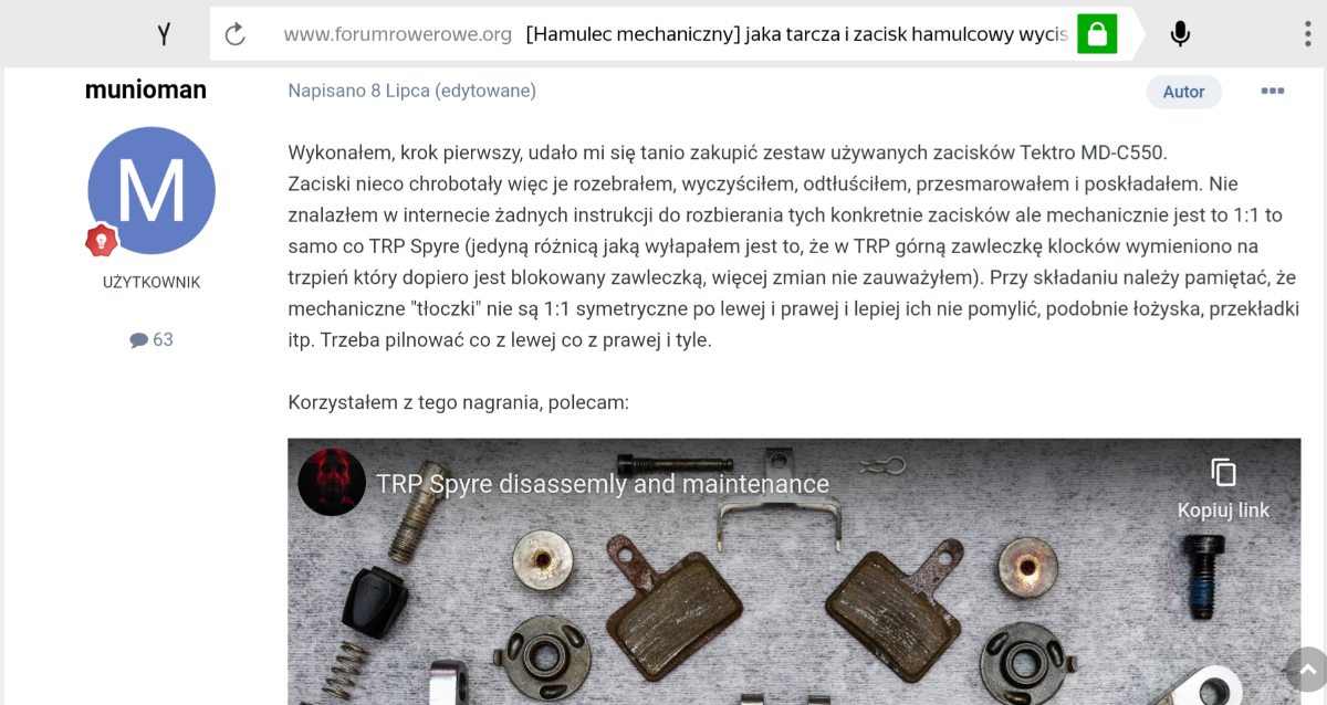

O chłopie, przecież napisałem. Tłoczki, sprężyna, zasada działania. Wyglądają identycznie. Krąży opinia że C550 to wersja OEM Spyre.
Właściwości materiału i zachowania nie jestem w stanie ocenić "na oko". Czasami detale i celowe działania producenta, powodują że bliźniacze produkty działają nieco inaczej.
@munioman coś napiszesz?

Hej, rzadko wpadam na forum także odpisze dopiero teraz.
Porównując zdjęcia i nagrania mechanizmy w obu zaciskach tektro i trp to praktycznie to samo. Różnice mogą zawsze wynikać ze sztywności elementów (choć nie muszą) bo odlewy się różnią. Osobiście nie miałem okazji korzystać z TRP więc porównania nie mam, warto mieć na uwadze, że TRP to w zasadzie linia produktowa tektro i ta sama firma. Tak po prawdzie nikt chyba nie odpowie ci na to pytanie bez przeprowadzenia syntetycznych testów bo nie spodziewanym sie jakichś dużych różnic między nimi.
Swojego zestawu jeszcze nie poskładałem "po bożemu", chce to ogarnąć do wiosny. Tyle co jeździłem na starych klockach i tarczy 160tce to jest porównywalnie o ile nie gorzej niż na oryginalnym zacisku z Decathlona ale ten miałem w dobrym stanie, i świeżym klockiem (gdzie tektro juz mają dość styrane klocki) więc to żadne porównanie.
