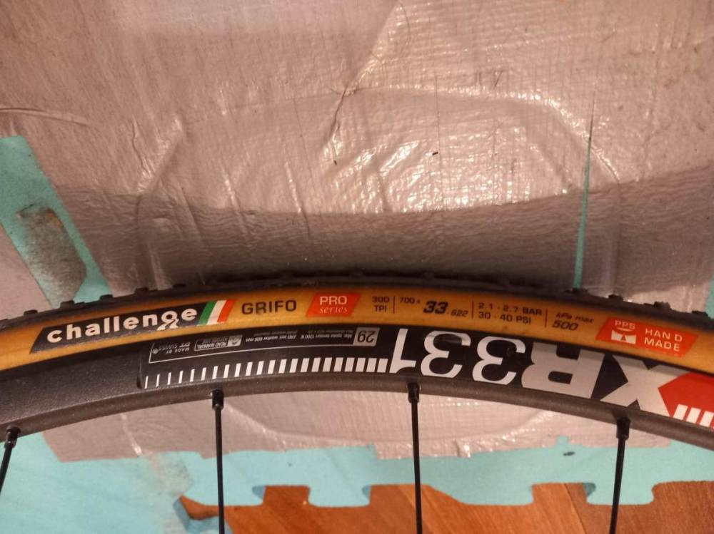

abdesign Napisano 13 Listopada 2022 Napisano 13 Listopada 2022 Wiesz tak generalnie to poza cyclocrossem to challenge w Polsce to egzotyka, dziesiątek opinii to się nie spodziewaj. Ja niby mam strady (strada bianca jest po prostu szersza) no ale ja mam szytki, mam też ich treningowe szytki - elite... za to opony to mam aktualnie tylko te: https://www.challengetires.com/shop/products/grifo-5/107605 wcześniej miałem a w zasadzie jeździłem na kilku innych 33c i tak - zakładanie ich na koła to inny wymiar masochizmu. Jeszcze czegoś takiego nie doświadczyłeś - uwierz mi. https://www.forumrowerowe.org/topic/253566-opony-montaż-demontaż-ciasnych-opon/?do=findComment&comment=2322901 PS. pojęcia nie mam jak można dojść do wniosku że z dętką będzie łatwiej założyć tą oponę. Chociaż... może "łatwiej" oznacza, że ktoś chciał tę oponę tak jak normalne zakładać z nalanym mlekiem zamiast lać przez wentyl ... Ta opona jest płaska - to jest cholerny płaski kawałek gumy - taka taśma.

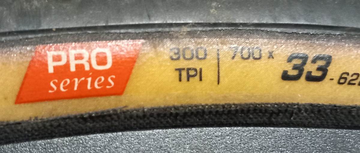

abdesign Napisano 14 Listopada 2022 Napisano 14 Listopada 2022 Cytat być może to kwestia wagi Nie, to jest inna kwestia - to są starsze opony, w obecnie produkowanych "linia lepienia" wygląda inaczej. Po staremu: i po nowemu:

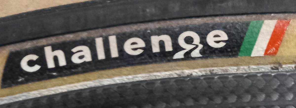

abdesign Napisano 15 Listopada 2022 Napisano 15 Listopada 2022 @Tomek21001 Nie wiem, może dodatkowo zgrzewają teraz po prostu rant po klejeniu bo tak to trochę wygląda (gdybam sobie tylko, a nie że wiem) ale to jest na 100% klejona opona - @ChuChu masz wyżej zdjęcie z napisem grifo i "hendmajdem" - to jest to samo koło. Zresztą wulkanizowane grifo zdaje się, że są tylko całe czarne i oznaczane są jako "race". Dla kompletu informacji - zdjęcie z napisem challenge to szytka i też ma napis pro itd.
