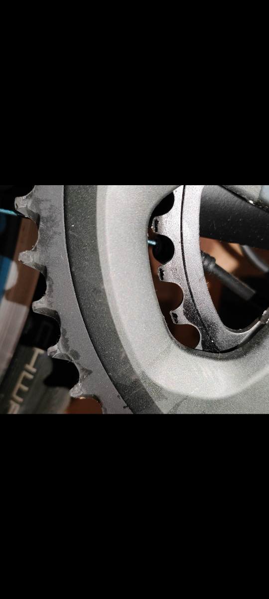

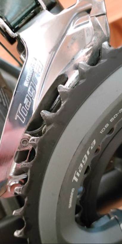

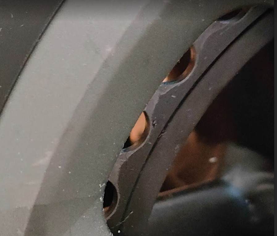

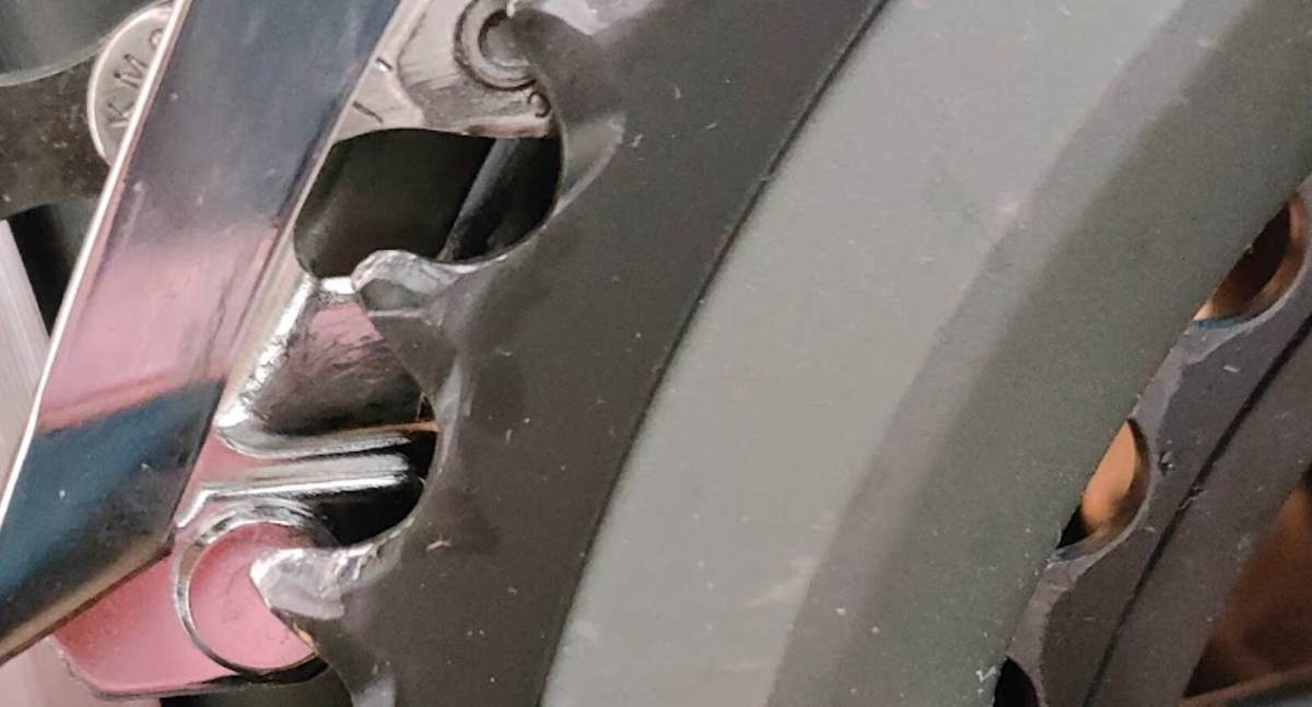

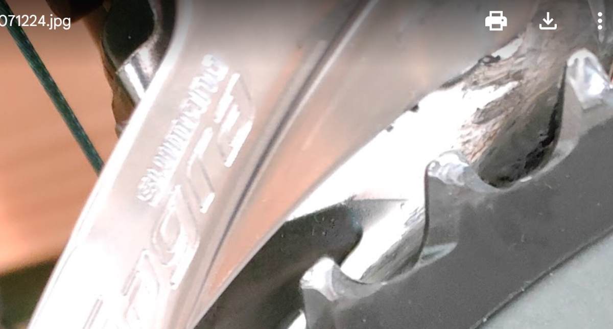

mareczeq94 Napisano 15 Września 2022 Autor Napisano 15 Września 2022 Rower przyszedł. Nie wyregulowane przerzutki, blat wygląda na używany lub nieoryginalny, koła nie są idealnie proste. Młynek wygląda na nowy. Poza tym brak śladów użytkowania, odprysków itp. Możecie się wypowiedzieć co myślicie o blacie?
mareczeq94 Napisano 15 Września 2022 Autor Napisano 15 Września 2022 Czy może ktoś jednoznacznie potwierdzić że napęd nie powinien tak wyglądać? Jest to jedyny element roweru, który na moje oko wygląda na używany i nie chciałbym otwierać dyskusji allegro nie będąc pewnym że to nieprawidłowy stan.
Mihau_ Napisano 16 Września 2022 Napisano 16 Września 2022 Wrzuć zdjęcie normalnej jakości to będzie coś widać więcej, na razie wygląda to źle
mareczeq94 Napisano 16 Września 2022 Autor Napisano 16 Września 2022 Wrzuciłem zdjęcia na dysk. Lepszych nie mam, mój telefon nie pozwala. https://drive.google.com/drive/folders/1At_5M71gv2nIy5h3itezmaeCab95gxtV
Fikander Napisano 16 Września 2022 Napisano 16 Września 2022 Jeżdżony i to nie tylko testowo - to ma b.dużo kilometrów za sobą. 11 godzin temu, mareczeq94 napisał: Młynek wygląda na nowy. Nie, nie wygląda. Nie wiem jak w ogóle można się zastanawiać czy to jest nowe. Ta przerzutka też już "parę razy" łańcuch na blat wrzucała:
mareczeq94 Napisano 16 Września 2022 Autor Napisano 16 Września 2022 Dziwna sprawa. Jak sprawdzić pozostałe elementy roweru? Na oponach są "dzyndzle", na rowerze odprysków, otarć brak, na rantach i hamulcach nie widać żeby były starte. Wygląda jakby sprzedali komuś zębatki (i może coś jeszcze) i stąd obniżona cena, ale zarzekali się że rower jest fabrycznie nowy, kiepska praktyka jak na sklep... Otworzyłem dyskusję na allegro, zobaczymy co napiszą. Dzisiaj znajomy kolarz przychodzi pomóc mi wyregulować przerzutki więc poproszę go żeby się przyjrzał co i jak jeszcze.
Fikander Napisano 16 Września 2022 Napisano 16 Września 2022 Cytat Wygląda jakby sprzedali komuś zębatki Prędzej jest to po prostu zadbany rower, który np. służył komuś ze sklepu (może na swoich kołach go używał) albo jest ze zwrotu gwarancyjnego. To nie jest nowy rower - to zwyczajnie widać już po tych drobiazgach które wrzuciłeś. Jak rower szosowy nie ma kraksy i nie jest opierany o byle co to po latach potrafi wyglądać na nowy a zużycie widać tylko po napędzie. Dodatkowo masz malowanie ma z lat 2019-2021, tegoroczne jest już inne. Rowery na dany rok są sprzedawane od jesieni zeszłego. Zdaję sobie sprawę że dla Ciebie to przykra sytuacja ale popatrz uważnie na swoje zdjęcia i się zastanów: PS. ten napęd ma za sobą tysiące kilometrów.
przemeg Napisano 16 Września 2022 Napisano 16 Września 2022 11 godzin temu, mareczeq94 napisał: Czy może ktoś jednoznacznie potwierdzić że napęd nie powinien tak wyglądać? Jest to jedyny element roweru, który na moje oko wygląda na używany i nie chciałbym otwierać dyskusji allegro nie będąc pewnym że to nieprawidłowy stan. Nowy napęd nie powinien tak wyglądać, Są 2 opcje, sprzedający sprzedaje używany rower jako nowy, Lub podmienił nowy napęd na taki, który miał używany licząc, że jelenia nabierze albo że kupującemu nie będzie się chciało bawić w odsyłanie. Ja bym otwierał dyskusję przez allegro, wrzucił foty. Albo Ci oddaje część kasy jeśli chcesz zatrzymać rower, albo zwrot na jego koszt i dajesz negatyw.
mareczeq94 Napisano 16 Września 2022 Autor Napisano 16 Września 2022 Zdecydowanie chce zatrzymać rower, nie ma nic na rynku, a już na pewno nie w cenie poniżej 4k. Dyskusja już otwarta, będę chciał odzyskać część zapłaconej kwoty lub dostać nowe elementy napędu. Jak sprzedający nie będzie współpracował to przez allegro protect. Dam znać co z tego wyjdzie.
przemeg Napisano 16 Września 2022 Napisano 16 Września 2022 Ok, Jeśli chcesz sobie porównać to idź do byle rowerowego sklepu. Zobacz jak wygląda nowy napęd, napęd na którym Klient się do roweru przymierzał, albo przejedź się na rowerze, zrzuć biegi kilka razy i obejrzyj naęd. Będziesz miał wtedy na własne oczy się przekonać jakie są różnice w tym, co Tobie przysłali. Na blacie masz widoczne oznaki zużycia, po prostu jeżdżenia, to nie jest tylko zdarcie zewnętrznej warstwy pokrycia ale zęby są ruszone. To samo przerzutka. Młynek jest pewnie w lepszym stanie ale jego się używa rzadziej, więc nic dziwnego. Pamiętaj też, że szosa to nie mtb, zęby korby są inaczej eksploatowane, napędy żyją przez to dłużej. Podsumowując, nie daj sobie wmówić, że rower jest z 2020 ale nowy, bo tylko Klienci testowali. Ten napęd ktoś używał. Albo w tym rowerze, albo został podmieniony.
