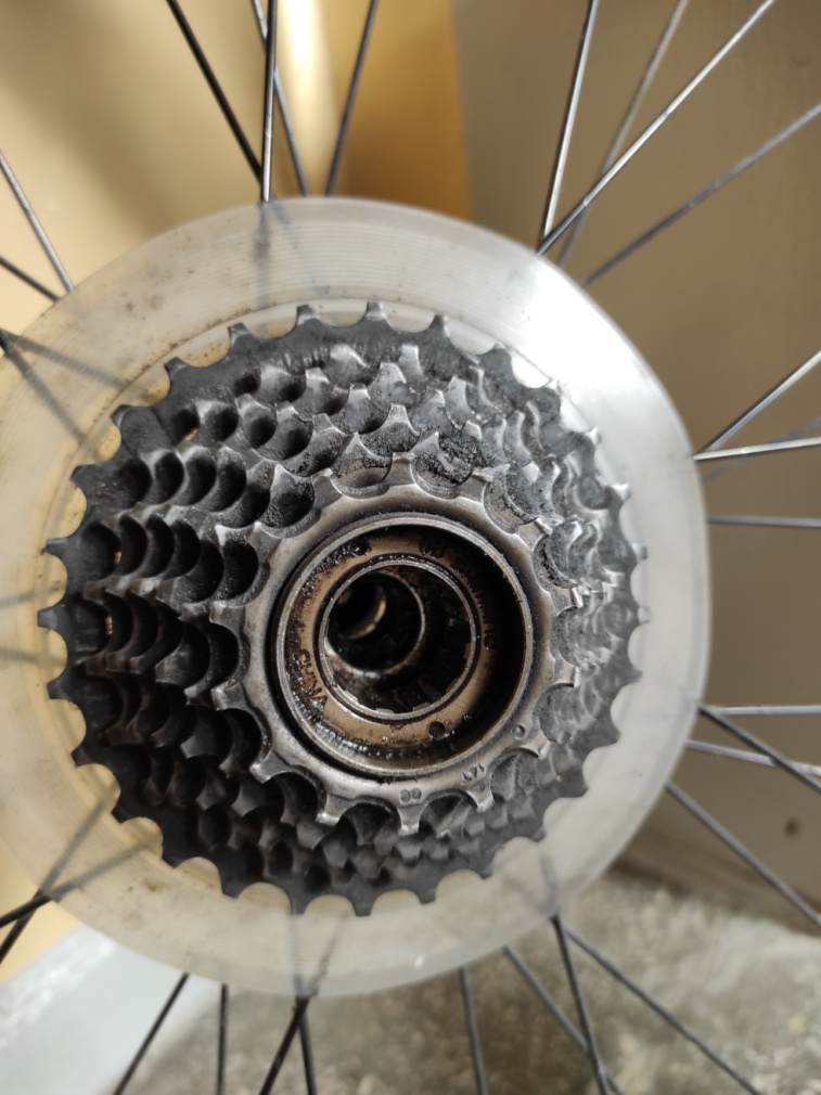

cwic Napisano 9 Września 2022 Napisano 9 Września 2022 Witam, Próbuję odkręcić kasetę w Krossie Hexagon 3 (z2007roku). Mam klucz do kaset, klucze nasadowe i nawet bacik prowizoryczny ogarnąłem. Ale w moim modelu klucz się nie kreci jak kręcę kasetą, pomyślałem to nawet lepiej bo bacik nie potrzebny, ale jak zacząłem kręcić to jak zaspawane, nie mogę tego ruszyć nawet z przedłużką 40cm. Czy jest tam jeszcze coś o czym nie wiem? Link do filmiku z kasetą:
chudzinki Napisano 9 Września 2022 Napisano 9 Września 2022 Z wolnobiegiem... https://www.google.com/search?client=opera&hs=Y7i&tbm=vid&sxsrf=ALiCzsaHO-9ygLdP-cF6Evzt546_NRR0hg:1662734136329&q=jak+odkrecic+wolnobieg&sa=X&ved=2ahUKEwjS4LSs94f6AhUumIsKHQOJBNoQ8ccDegQIChAD&biw=1280&bih=860&dpr=1
cwic Napisano 9 Września 2022 Autor Napisano 9 Września 2022 Zwróć uwagę na to że klucz do kaset nie kręci się gdy kręcę kasetą. Czy po prostu jest to tak mocno zapieczone? Czy coś przeoczyłem?
testudo Napisano 9 Września 2022 Napisano 9 Września 2022 Przeoczyłeś to, że masz wolnobieg nie kasetę. Wszystko masz w podlinkowanych wyżej linkach. Czasem trzeba użyć naprawdę dużej siły żeby to odkręcić. Nie potrzebujesz tu bacika. Proponuję zaprzeć dobrze koło o ścianę i przyłożyć sporo siły.
kemotk Napisano 9 Września 2022 Napisano 9 Września 2022 Odkręcałem u mnie kilka dni temu. Takim kluczem https://allegro.pl/oferta/klucz-sciagacz-do-wolnobiegu-typu-shimano-nowy-10848882391 Nie było łatwo to odkręcić. Włożyłem ten klucz w imadło i kręciłem kołem to w końcu poszło.
Mihau_ Napisano 9 Września 2022 Napisano 9 Września 2022 Wolnobieg "dokręca się" podczas pedałowania więc po tylu latach dokręcił się dość mocno😁 Patent z wkręceniem klucza w imadło i kręceniu kołem sprawdzony, polecam. Ewentualnie jeśli masz jakiś warsztat samochodowy niedaleko to ci kluczem udarowym ogarną bez problemu
