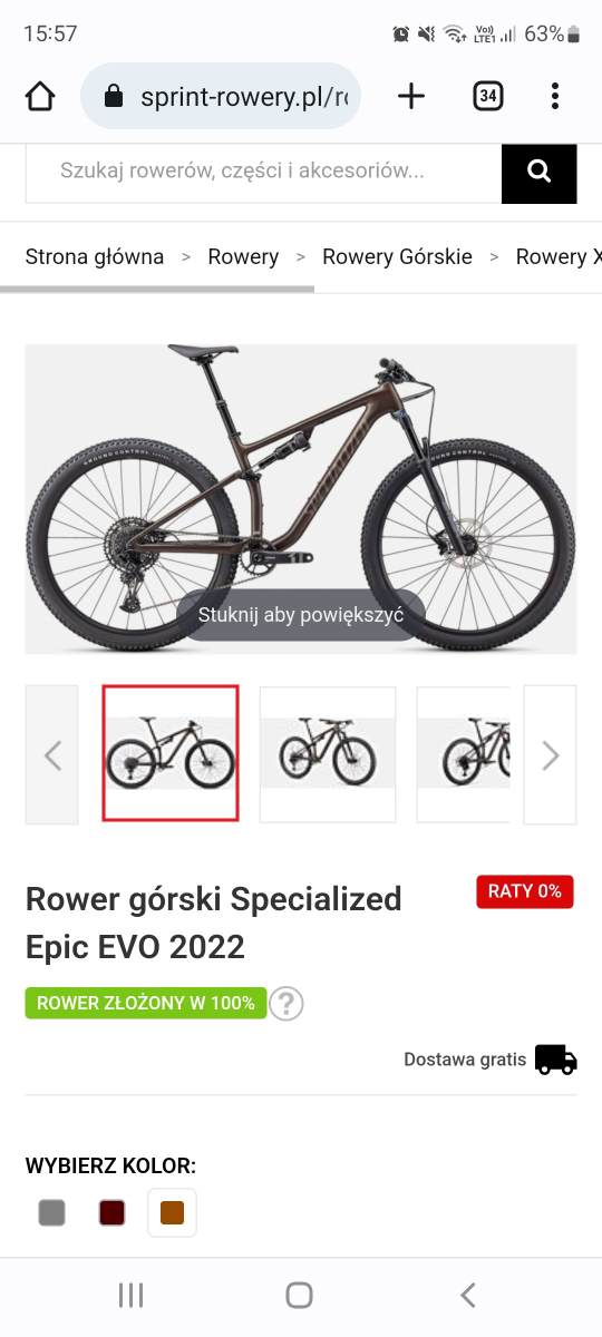

EpicPoznan Napisano 20 Sierpnia 2022 Napisano 20 Sierpnia 2022 Przemyśl rozmiar - ja mam 188cm i tylko XL Za 22k XLna miejscu

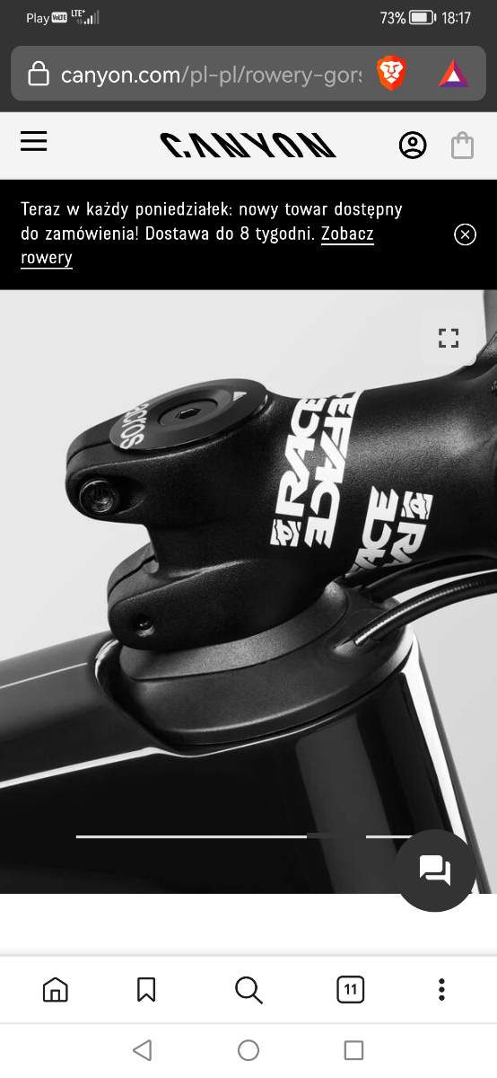

Cisol Napisano 20 Sierpnia 2022 Autor Napisano 20 Sierpnia 2022 ok, wracając do sztycy, czy ktoś wie jak w nowym LUX CF 6/7 zamontować linke droppera, chodzi o wyjście linki przy kokpicie....(rower ma wewnętrzne prowadzenie linek ale nie widzę tam wolnego miejsca na dodatkową linkę od droppera)
schwinn0 Napisano 20 Sierpnia 2022 Napisano 20 Sierpnia 2022 @Cisolw ramie idą tylko linki od tylnego hamulca, tylnej przerzutki i blokady tylnego amortyzatora. Zatem jest jeden wolny slot z przodu z prawej strony.
Cisol Napisano 20 Sierpnia 2022 Autor Napisano 20 Sierpnia 2022 Uffff dziękuję za info, już się przeraziłem ze zostałoby tylko bezorzewodowo, Czyli rozumiem że tu gdzieś jest miejsce na to
schwinn0 Napisano 20 Sierpnia 2022 Napisano 20 Sierpnia 2022 Tak. Za tą co widać jako pierwszą na zdjęciu jest wolny slot. Chyba nawet nie trzeba rozcinać tej gumy...

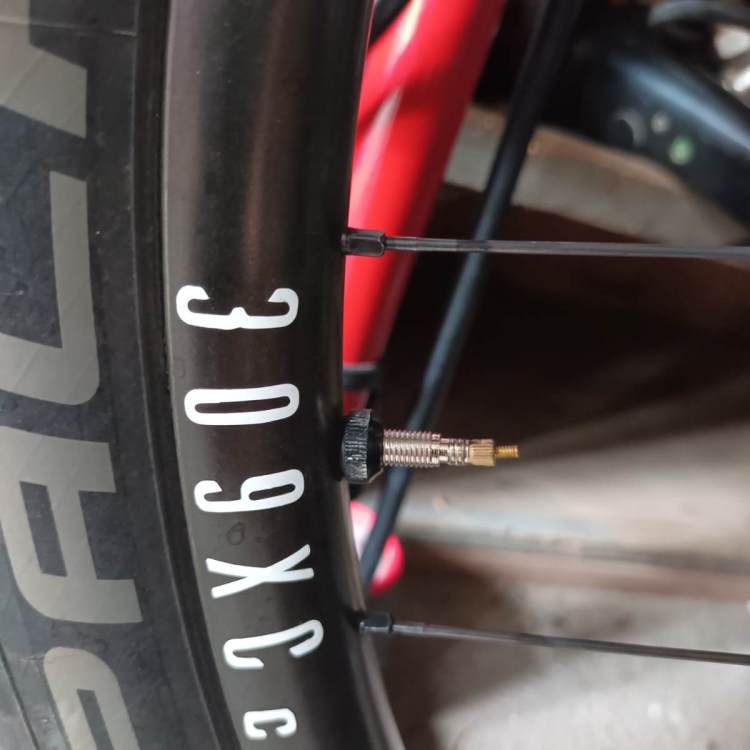

Cisol Napisano 21 Sierpnia 2022 Autor Napisano 21 Sierpnia 2022 czy wentyle 40 mm tubeless do tych reynolds wystarczą?
schwinn0 Napisano 21 Sierpnia 2022 Napisano 21 Sierpnia 2022 Weź dłuższe. 40mm wystają 😉 ale lepiej mieć deczko dłuższe
schwinn0 Napisano 22 Sierpnia 2022 Napisano 22 Sierpnia 2022 60mm będą wg mnie wyglądać na trochę przydługie. Poszedłbym w coś w przedziale 40-50mm. Moje 35mm wyglądają tak. Sądzę, że 44mm Stansa byłyby w sam raz.

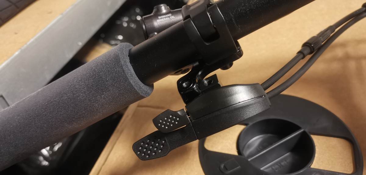

Cisol Napisano 26 Sierpnia 2022 Autor Napisano 26 Sierpnia 2022 Witajcie, Rower złożyłem, zamleczylem, obkleiłem folią, musiałem poprawić przerzutkę i mimo zakazu jazdy mtb nie wytrzymałem 🤣 Co ciekawe, dostałem manetke blokady foxa one click a nie twista 😀, jest miejsce na linke droppera, muszę ściąć rurę bo obniżyłem mostek do maksa, jutro przyjdą esi bo te gumy to twarde. Odczucia niesamowite, przede wszystkim zrywny! Pewnie to zasługa kół, amortyzacja przodu to jest szok ten Fox 32 to jest inna klasa niż reba sl Wow! A to że po dziurach jak po dywanie i te koła 29, jazda po piachu miodzio i nawet kamieni nie trzeba omijać 🤪 a zjazdy stały się płaskie ,jestem pod wrażeniem, na razie byłem na 'pierwszej randce zapoznawczej' bo bark nie pozwala ale już czuje ze będzie chemia🤣🤣🤣 Mam mieszane uczucia co do kierownicy, na końcówkach tak dziwnie lekko wygięta do tylu, hmmm może to lepiej niż prosta którą miałem w Zaskarze,takie trendy?

HarveyDent Napisano 28 Sierpnia 2022 Napisano 28 Sierpnia 2022 Tak, ale kształt główki może zależeć od konstrukcji koszyka. producent koszyka dostarcza kompatybilne. Podrzuć foto jak u Ciebie OneLock'a umiejscowili
Cisol Napisano 28 Sierpnia 2022 Autor Napisano 28 Sierpnia 2022 A to ciekawe bo Elite nic o tym nie pisze... Co do manetki oto i ona
