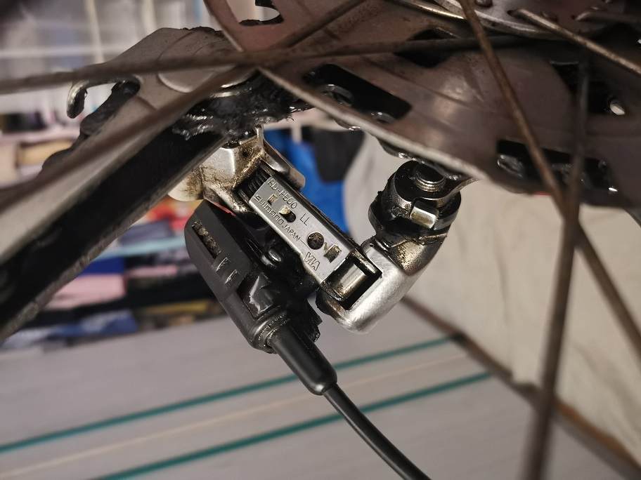

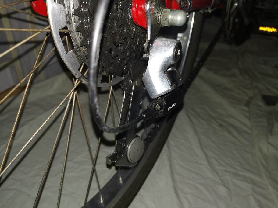

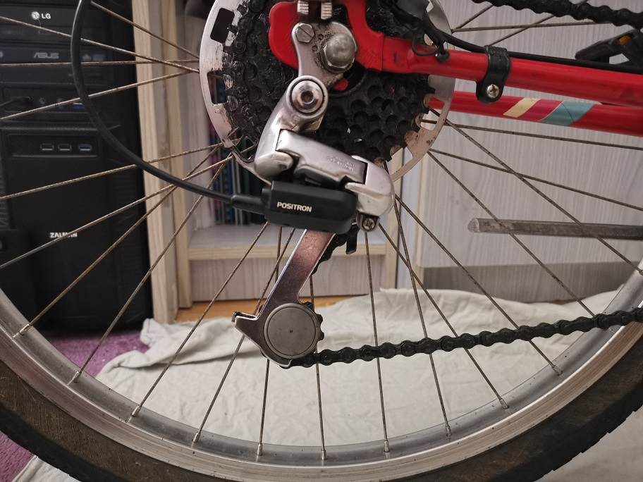

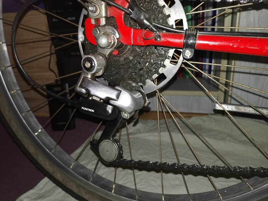

macjon666 Napisano 8 Sierpnia 2022 Napisano 8 Sierpnia 2022 Dzień dobry Jestem posiadaczem dosyć pełnoletniego roweru z Niemiec. Ale ogólnie jestem z niego zadowolony. Tylko mam jeden problem z tylną przerzutką. Zauważyłem, że ma pęknięty korpus i są spore luzy przez co jest problem z ustawieniem biegów. Chciałbym wymienić te przerzutkę na nową Tylko pytanie na jaką. To co mam to Shimano Positron 6 biegów. Oznaczenie RD-P500. Z tego co zdołałem się zorientować do stary model. I teraz pytanie. Czy idzie na jego miejsce dopasować coś innego ? Z góry dziękuje za informacje

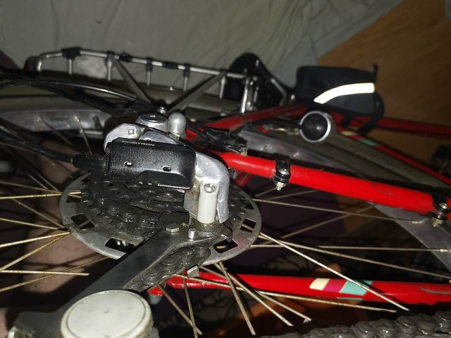

macjon666 Napisano 9 Sierpnia 2022 Autor Napisano 9 Sierpnia 2022 No właśnie wolałbym zostawić to. Ale musze wymienić tą srebrną część. Bo jest pęknięty metal i ma luzy. Kupiłem właśnie wczoraj to co własnie w linku podałeś. Będę kombinował by coś stworzyć jak przyjdzie.
marvelo Napisano 9 Sierpnia 2022 Napisano 9 Sierpnia 2022 W przerzutkach Positron indeksacja jest w samej przerzutce, a manetka łączy się z nią sztywnym drutem w pancerzu, przenoszącym siłę w obie strony. Jeśli ta nowa jest 7-biegowa a masz wolnobieg 6-rzędowy to poprawnie to nie będzie działać, bo skok przerzutki nie będzie się pokrywał z odległościami pomiędzy zębatkami wolnobiegu.
Fikander Napisano 9 Sierpnia 2022 Napisano 9 Sierpnia 2022 Oj chyba się mylisz. z tego co się orientuję to pomiędzy 6 i 7 nie ma różnicy w odległościach pomiędzy zębatkami. Edycja: ok, rzeczywiście 5 i 6 oraz niezależnie 7 i 8 - a na granicy 6 z 7 jest zmiana - pamięć już nie ta.
marvelo Napisano 9 Sierpnia 2022 Napisano 9 Sierpnia 2022 Wolnobiegi 5 - 6 rzędowe mają skok (odległość pomiędzy środkami zębatek) wynoszący 5,5 mm, a 7-ki mają 5 mm. Moim zdaniem na skrajnych biegach błąd będzie już za duży i nie będzie to dobrze działać. A guide to rear shifting | Cycling UK
macjon666 Napisano 9 Sierpnia 2022 Autor Napisano 9 Sierpnia 2022 Zobaczymy . Znalazłem post w necie sprzed 14 lat . I tam ten sam problem miał ktoś . Pisali tam że ta srebrna część jest uniwersalna i obsługuje 5-7 . A ta czarna część z napisem positron indeksuje biegi. I co do przełożen to można następnie wyregulować tak by ta srebrna część obsługiwała biegi w zakresie indeksacji. Najwyżej strace 40 zł . Ale zbytnio wyboru tu nie ma . Bo jak nie to musiałbym całą przerzutkę zmieniać z linką i manetką. A jeszcze przeczytałem że Positron to miały jakąś inną gęstość zębów na kołach i grubszy łańcuch. Więc możliwe że większy wydatek to by był .. A może z tej uda się chociaż tą obudowę przepiąć . Zobaczymy .
marvelo Napisano 9 Sierpnia 2022 Napisano 9 Sierpnia 2022 Być może jest tak, jak mówisz i tą część z indeksacją da się przełożyć ze starej. Powodzenia,
macjon666 Napisano 11 Sierpnia 2022 Autor Napisano 11 Sierpnia 2022 Naprawione. Wszystko pasuje i działa bez kombinowania. Ta srebrna część jest zapewne uniwersalna dla 5-7 rzędów tak jak pisali w necie przed laty. Koszt naprawy 40 zł . Trochę zabawy z wymiana tylko było.
