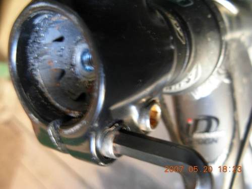

drajwer112 Napisano 29 Lipca 2022 Autor Napisano 29 Lipca 2022 Jeśli mam mu zapłacić sporą kwotę z złożenie roweru (nie mam narzędzi, dlatego nie zrobiłem tego samemu), to chce mieć pewność, że z rowerem będzie wszystko dobrze. Jedyne z czym mam problem to właśnie z tymi sterami. Jak on zawinił to ma to poprawić i mnie to nie interesuje, bo w aktualnym stanie rower średnio nadaje się do jazdy. 14 minut temu, skom25 napisał: Jaki kapsel? Co ma się wkręcać? Mam pewne wątpliwości, czy Ty w ogóle wiesz co robisz... No chyba że piszesz o Top Cap, co można rozumieć jako kapsel i wkręcaniu w gwiazdkę. Jeżeli dokręcałeś to "na pałe", to wcale się nie zdziwię jak zerwałeś gwint w gwiazdce. Nic nie jest zerwane wszystko się wkreciło i tak wiem co robię. Kontynuujmy temat...

drajwer112 Napisano 29 Lipca 2022 Autor Napisano 29 Lipca 2022 Nic nie jest uszkodzone bo normalnie się wkreciło a wszystko działa tak jak działało wtedy jak on to zrobił. Spytać was i tak wolałem, bo nie wiadomo kiedy on to ma zamiar sprawdzić i czy w ogóle sprawdzi. A jeśli mowa o tym czarnym elemencie na zdjęciu (gwiazdce), to również dodam, że niczego takiego tam nie ma. W zestawie było.

Gość Napisano 29 Lipca 2022 Napisano 29 Lipca 2022 A jesteś pewny, że Top Cap nie opiera Ci się o rurę sterową?
drajwer112 Napisano 29 Lipca 2022 Autor Napisano 29 Lipca 2022 Jak powiesz jak to sprawdzić, to będę.
Gość Napisano 29 Lipca 2022 Napisano 29 Lipca 2022 Na rurę nakładasz mostek. Od miejsca gdzie się kończy rura, do krawędzi mostka lub podkładki nad mostkiem, powinny być jakieś 3mm wolnego miejsca.
drajwer112 Napisano 29 Lipca 2022 Autor Napisano 29 Lipca 2022 Ja się już z tym bawić nie będę. Jak ma sprawdzić, to niech on się z tym bawi.
drajwer112 Napisano 29 Lipca 2022 Autor Napisano 29 Lipca 2022 No tak, to może chociaż bardziej byś to wytłumaczył bo jakoś nie kumam. Mam odkręcić górną śrubkę i co zdjąć wszystkie te podkładki czy jak, bo mało rozumiem z tego co mi napisałeś.
drajwer112 Napisano 29 Lipca 2022 Autor Napisano 29 Lipca 2022 https://imgur.com/a/K3hzPDb No jest coś nie tak.
Gość Napisano 29 Lipca 2022 Napisano 29 Lipca 2022 Jezu, a Ty twierdzisz że wiesz co robisz... Na dentystę masz już odłożone, czy dopiero zbierasz?

Gość Napisano 29 Lipca 2022 Napisano 29 Lipca 2022 Mostek trzyma Ci się na 10-20% powierzchni. Jazda na tym, to jest samobójstwo. Całkiem dosłownie. Mam dla Ciebie także złą wiadomość. Jeżeli pod mostkiem nie masz podkładek, to masz za krótką rurę sterową i widelec do wymiany.

drajwer112 Napisano 29 Lipca 2022 Autor Napisano 29 Lipca 2022 No mam jakieś dwie podkładki jeśli o te ci chodzi: https://imgur.com/a/1raOupU Nawet trzecią gdzieś taką mam. Dziwi mnie to, że ten gość tego od razu nie zauważył .
Gość Napisano 29 Lipca 2022 Napisano 29 Lipca 2022 To je wymij, bo się zabijesz. To jakiś partacz a nie serwisant, teraz nie mam wątpliwości.
drajwer112 Napisano 29 Lipca 2022 Autor Napisano 29 Lipca 2022 Mało tego. On pracuje w serwisie rowerowym. Nie wiem czy serwisant, poznałem go, dałem mu rower do: Wymiany suportu, przerzutki przedniej, linek, centrowania koła... spisał się dobrze więc mu zaufałem, a tu takie coś. No czyli koniec współpracy. Ogólnie na miejscu stwierdził, że stery muszą się dotrzeć.. Zdjąć je i jakie kroki podjąć? Nie wiem czy powinienem mu to oddawać. Już chyba wole sam się z tym bawić i w razie problemu się tutaj zgłosić. Przynajmniej nie skończę u dentysty. Co jakbym dał taką podkładkę jak ten prawdziwy serwisant z park toola?
