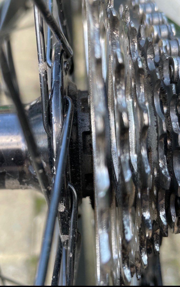

szithappens Napisano 8 Sierpnia 2022 Autor Napisano 8 Sierpnia 2022 Paragon już zamontowany. Jest szansa ocenić po tym foto co to za bębenek? Czy musze odkręcać kasetę? Założona kaseta to 7
burchlak Napisano 8 Sierpnia 2022 Napisano 8 Sierpnia 2022 Nie znam sie na tyle, ale wyglada, ze bęben 8/9. U mnie na zero. Patrzac na spec roweru bywaly tam 9 rzedowe chyba, obstawiam, ze to podkladka i zleci i wlozysz kasete 9rz. Kto wie, moze 10/11 o ile ich szerokosc zagra.
burchlak Napisano 9 Sierpnia 2022 Napisano 9 Sierpnia 2022 ps: jak poogladasz bebenki 7rz to okazuje sie, ze to nie jest podkladka tylko zintegrowany dystans i tego nie ruszysz. Bardziej sklaniam sie ku temu niz do tego, ze to podkladka jak wstepnie mi sie wydawalo.
