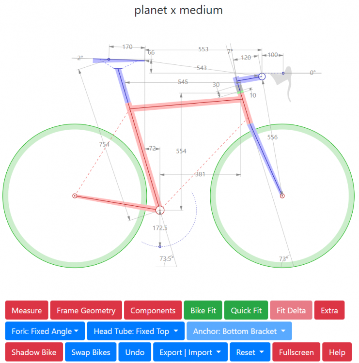

Mateusz3211 Napisano 1 Września 2022 Autor Napisano 1 Września 2022 Dobra 1500£ za planet x pro carbon disc SRAM zamyka temat. Chce wziasc rozmiar M reach 381 stack 554 TTube 545 prawidlowy rozmiar wedlug producenta dla mnie to L reach 390 stack 571 TTube 565 raczej wiekszy niz vitus zenium w rozmiarze L. Mam nadzieje ze bedzie wszystko ok lol

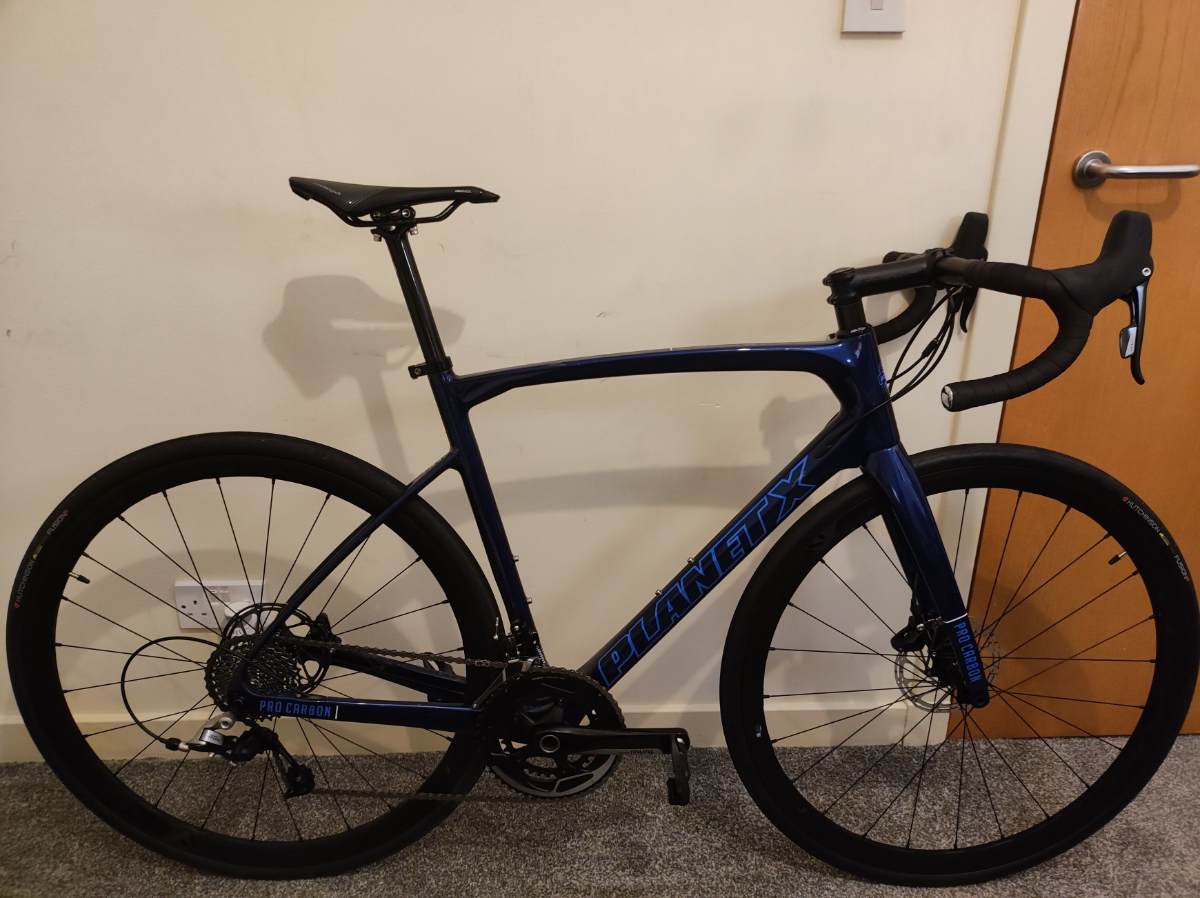

Mateusz3211 Napisano 10 Października 2022 Autor Napisano 10 Października 2022 Troche sie wycierpialem od lipca nad kupnem roweru jednak finalnie jest to co chcialem miec. Maszyna ustawiona i gotowa do jazdy, wazy moze 9-9,3 kg z wszystkim, sztyca i siodelko wymienione, pedaly 105 i w miare z lekkimi oponami 28mm od hutchinson fusion 5
