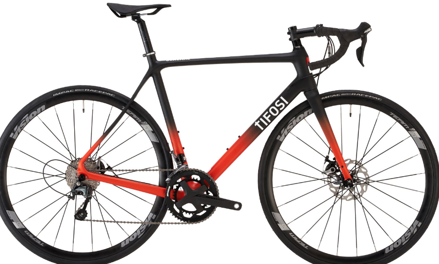

Mateusz3211 Napisano 27 Sierpnia 2022 Autor Napisano 27 Sierpnia 2022 Cytat Za to dlaczego długi wychył krótkiej dźwigni wrzucającej przy niskim kokpicie to głupi pomysł dla kogoś kto nie jeździł wcześniej szosą Dla mnie to jest nie zrozumiale, jednak musialbym na wlasnej skorze sie przekonanc bo nie wiem o co chodzi i tak lol PS. -Chodzi o ruchomość dłoni i palców - mobilnosc?? -Nie mógłbym sie przyzwyczaić do klamek po jakims czasie z rowerem?? -Sprawdzilem dzis tifosi scalare na tiagrze, ciezkie to(moze10kg) i drogie(£1500!) na hamulcach mechanicznych.. nówka. Tylko siedzialem na tej ramie(544mm) i powiem ze rozmiarowo czulem sie na styk z kierownica ale zgiete byly lekko łokcie wiec bylo ok.(W vitusie na L-ce(561mm) mialem rece wyciagniete nie naturalnie z tlowiem). W tabeli rozmiarów jest napisane, ze dla osoby 170-178 ja jestem 180cm. Raczej watpie w to zebym przeszedl w tym tifosi na mostek 110mm predzej na 90mm, ale to byloby tylko na poczatku dla szybszej adaptacji do nowej pozycji na rowerze - tak mi sie wydaje.
Mihau_ Napisano 28 Sierpnia 2022 Napisano 28 Sierpnia 2022 Cytat Sprawdzilem dzis tifosi scalare na tiagrze, ciezkie to(moze10kg) i drogie(£1500!) na hamulcach mechanicznych.. nówka. Drogie dla ciebie bo nigdy nie miałeś styczności z szosą. Waga, producent podaje 9,61, też zupełnie normalna jak na taką specyfikację. Poza tym na samych oponach masz 400g do urwania. https://www.planetx.co.uk/i/q/CBPXPCDFOR22/planet-x-pro-carbon-disc-sram-force-22-road-bike
Mateusz3211 Napisano 28 Sierpnia 2022 Autor Napisano 28 Sierpnia 2022 Ten planet X to prawdziwy sztos 8,55 kg to jest majstersztyk, i za £1600 tyle samo jak za zenium. Cytat Waga, producent podaje 9,61, też zupełnie normalna jak na taką specyfikację. Poza tym na samych oponach masz 400g do urwania. W jaki sposób? Przez zmiane opon na ciensze? Czy wymiane obreczy na carbonowe? Tak czy siak to dalej bedzie ciezki rower, Zenium na tiagrze wazy 9,3kg wiec jest spora roznica.

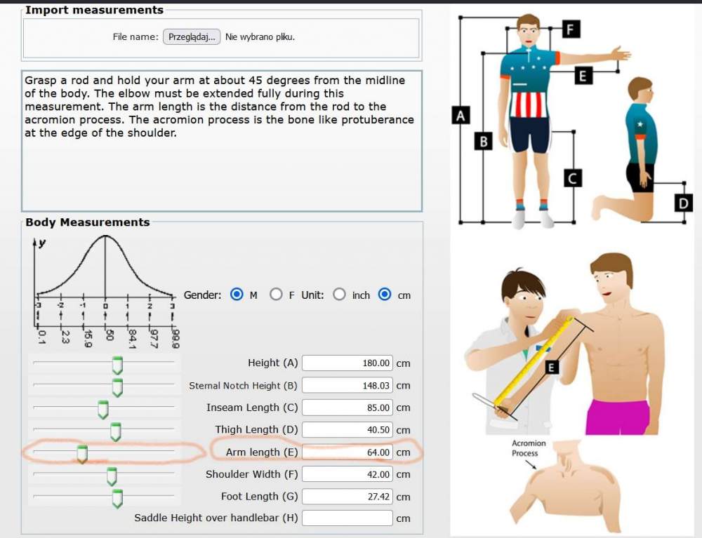

Mateusz3211 Napisano 28 Sierpnia 2022 Autor Napisano 28 Sierpnia 2022 Ja wiem czemu z tym zasiegiem mam taki problem przez moje krotkie rece nie moge komfortowo zlapac kierownicy. Wydaje mi sie ze nawet w rozmiarze M bedzie trzeba skracac mostek na 90mm dla poprawy zasiegu ramion, bo mostek 100mm to bedzie max. dla gornej rury 545mm dla mnie. Moze powinnienem isc w rozmiar S na dłuższy mostek? Tylko wtedy jest ekstremalnie nisko rura glowicy. Wychodzi ze rowery racingowe nie sa dla mnie stworzone lol Pokaze moje wymiary ciala. PS. Ehh Glupia zajawka ktora wpedza mnie w bol glowy - moze pojde na pre bike fitting i bede miec spokoj.
Mihau_ Napisano 28 Sierpnia 2022 Napisano 28 Sierpnia 2022 40 minut temu, Mateusz3211 napisał: W jaki sposób? Przez zmiane opon na ciensze? Czy wymiane obreczy na carbonowe? Tak czy siak to dalej bedzie ciezki rower, Zenium na tiagrze wazy 9,3kg wiec jest spora roznica. Przez zmianę opon na lepsze. Te zamontowane w tym tifosi ważą 450g/sztuka a "dobre" 220-240 Opony w zenium mają ponoć po 310. Także widzisz, z tego "ciężkiego roweru" za małe pieniądze robisz sprzęt lżejszy niż ten zenium Rower to więcej niż osprzęt, trzeba zwracać uwagę na wszystko. Jeśli rama i widelec w tifosi rzeczywiście waży 1200 + 400 jak podają to jest to bardzo dobry wynik za taką kasę i można z wagi zejść duuużo
Mateusz3211 Napisano 28 Sierpnia 2022 Autor Napisano 28 Sierpnia 2022 Dzieki wielkie, za rozjasnienie mi tego tematu. Czyli bylbym w stanie zejsc ponizej 9kg? Mam taka opcje w tym sklepie ze moge wymienić swoj rower fitnessowy za doplata za 1000£(to by zgrywalo sie z moim priorytetami roweru do 1000£). Minusem sa hamulce mechaniczne w tym rowerze ale rower jest nowy nie używany wiec to w jakiś sposob zacheca mnie do takiej wymiany. Pytanie - Czy mozna ulepszyc hamulce mechaniczne w tiagrze?
Mihau_ Napisano 28 Sierpnia 2022 Napisano 28 Sierpnia 2022 Cytat Pytanie - Czy mozna ulepszyc hamulce mechaniczne w tiagrze? Można sobie wymienić na hydraulikę, istnieją klamkomanetki hydrauliczne tiagry - r4720 Cytat Dzieki wielkie, za rozjasnienie mi tego tematu. Czyli bylbym w stanie zejsc ponizej 9kg? Tak naprawdę to tylko kwestia kasy jaką chcesz przeznaczyć (na tej ramie możesz sobie zbudować coś o wadze 6XXX) Opony masz na starcie do wywalenia i wlicz to sobie w koszt zakupu. To co masz tam fabrycznie to jakiś żart, aż sobie sprawdziłem, kosztuje 30 złotych - chcąc nie chcąc za taką kasę będą się zachowywały jak łyżwy na mokrym. Do urwania spokojnie 400-450g na samych oponach, pewnie też trochę na dętkach ale nie wiadomo co wsadzili. Trochę droższa wymiana to koła, te vision ważą koło 1900g a takie ~1600g można jeszcze za sensowne pieniądze kupić/złożyć. Jest zamontowane ciężkie siodełko, ponad 300g - ale to wiadomo, trzeba dobierać pod siebie. Wielka niewiadoma to sztyca/mostek/kiera brandowana jako tifosi, do urwania na pewno dużo na tych elementach ale trzeba zważyć każdy osobno. Taka "basicowa" aluminiowa sztyca waży zwykle 280-300g, można wymienić na karbon, który będzie ważył 150 a do tego poprawi komfort. Jest jeszcze korba, o której można pomyśleć ale tutaj stosunek koszt/efekt będzie najsłabszy.
Mateusz3211 Napisano 28 Sierpnia 2022 Autor Napisano 28 Sierpnia 2022 Dzieki, chyba wezne ten rower bo rama jest sama w sobie spoko, a siodelko w tym rowerze to jest jak za 5£ - do wywalenia. Na pewno bym zmienił opony a resztę bym katował do zużycia. Nad hamulcami bym sie zastanowił wszystko od kosztow by zależało. Co sadzisz o moich krotkich rekach? Raczej bede miec problem z reachem(384) w Scalare . Widzialem na zdjeciu ze jest mozliwosc podniesienia kierownicy na rurze sterowej to by zmniejszylo zasieg do kierownicy. Czy zmiana kierownicy na 40cm compact bylaby duza zmiana w zasiegu? Na zdjeciu na rurze sterowej widac podkladke prawdopodobnie ona ma 10mm. Wstawil bym ja pod mostek kierownicy i mogloby to pomoc mi zmniejszyc zasieg do kierowicy. PS. -Jak siedzialem na tej ramie wczoraj to wcale tak nisko glowy nie mialem ustawionej, powiedzialbym ze w moim rowerze fitnesowym jestem bardziej pochylony niz na tifosi M -Dobrze by bylo gdybym mogl przejsc na mostek 110mm, byloby na pewno lepiej w prowadzeniu roweru

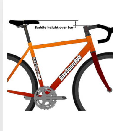

Mateusz3211 Napisano 28 Sierpnia 2022 Autor Napisano 28 Sierpnia 2022 Mimo wszystko rower wyglada zacnie - bralbym heheh Wycofuje sie z tego Co? Na aluminiowej ramie za 8k PLN - cena z d@&y. Cytat @Mateusz3211 co to za stronka do pomiarow Pedalforce https://pedalforce.com/online/bikefit.php Przerobilem rozne strony i ta jest najlepsza. Ustawialem rower vitusa na podstawie ich kalkulatora i wyszlo ze kierownice na rurze sterowej musze podniesz o 13cm co bylo nie realne w wykonaniu wiec obróciłem mostek na plus i wtedy dopasowałem sie do rozmiaru L vitusa wiec sprawdzone przeze mnie lol Tu jeszcze znalazlem taki kalkulator do mostkow Stem Comparison Tool | yojimg.net PS. -Wlasciwie sprawdze tifosi scalare jak wypadne w kalkulatorze -Napiszcie jaki powinien byc drop miedzy siodelkiem a kierownica?
Mihau_ Napisano 28 Sierpnia 2022 Napisano 28 Sierpnia 2022 Weź się przestań zajmować pierdołami, wyliczeniami tylko kup rower i zacznij jeździć. Szczególnie jeśli zadajesz durne pytania pokroju Cytat -Napiszcie jaki powinien byc drop miedzy siodelkiem a kierownica? Powinien być taki żeby ci było wygodnie. A kiedy ci będzie wygodnie to nie wiesz bo takiego roweru nigdy nie miałeś, z takim ustawieniem dłoni i tułowia nie jeździłeś

Mateusz3211 Napisano 28 Sierpnia 2022 Autor Napisano 28 Sierpnia 2022 45 minut temu, Mihau_ napisał: Weź się przestań zajmować pierdołami, wyliczeniami tylko kup rower i zacznij jeździć. Moja dlugosc ramion odbiega od sredniej ~5cm dla wzrostu 180cm a ty uważasz to za pierdoły? Logiczne, ze krotsze rece beda mialy krotszy zasieg i to sie przelozy na ustawienie pozycji na rowerze. Nie chce miec podobnej sytuacji jak z vitusem zenium dlatego jak juz cos kupie to musze byc na 100% pewny ze to jest to czego potrzebuje. Cytat zeszli do 6900 ta cena jest spoko juz
Mihau_ Napisano 28 Sierpnia 2022 Napisano 28 Sierpnia 2022 Mam rozumieć, że tę długość ramienia to ci ogarnięty w temacie fizjoterapeuta/lekarz zmierzył? Właśnie sobie zmierzyłem, mam 66-67 przy 185 wzrostu. Jak żyć?
Mateusz3211 Napisano 28 Sierpnia 2022 Autor Napisano 28 Sierpnia 2022 lol no nie, sam mierzyłem kilka razy. To jaka moze byc granica błędu w moich wymiarach? 1-2 no dobra 3cm to i tak bedzie odchyleniem od sredniej dla wzrostu 180cm i rak 69cm
Mihau_ Napisano 28 Sierpnia 2022 Napisano 28 Sierpnia 2022 Powtórzę się, przestań się zajmować głupotami
