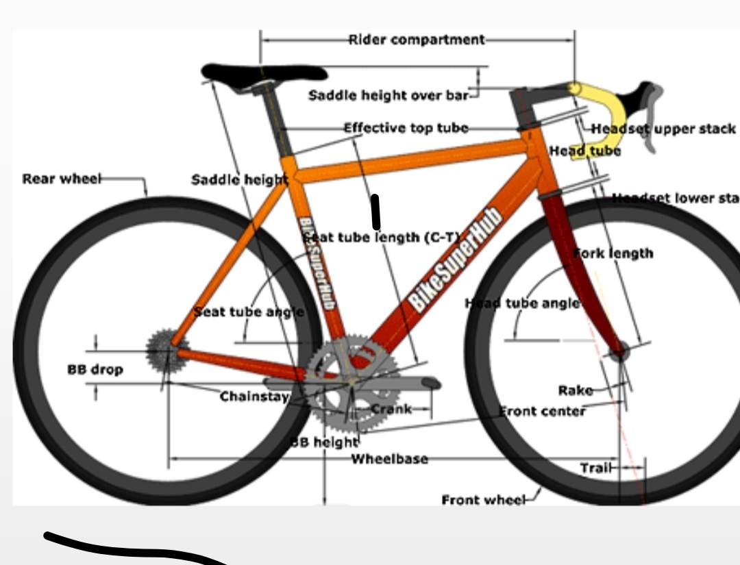

Mateusz3211 Napisano 8 Sierpnia 2022 Autor Napisano 8 Sierpnia 2022 Zrozumiałem juz kąt mostka negatywny oddala, a odwrócony skraca. Odwrócony na plus mostek zmienia dynamikę jazdy w rowerze co jest mega negatywne w odczuciu dla mnie - szybko się jedzie w negatywnym. Sztyca zero to porażka ja jeżdżę siłowo a na sztycy zero to tak jakby tej siły nie bylo w ogóle w przełożeniu na pedały - takie są moje odczucia względem sztycy -25mm. Dopasowałem się do roweru musiałem odwrócić mostek na plus i zainstalować sztyce 0 i uzyskałem wtedy różnice między kierownica a końcem mostka może -/+2 cm w wysokości. Mam na myśli - saddle height over handlebar Definitywnie chce oddać ten rower, bo to nie to co chciałem mieć, ale nie wiem jak to się skończy najwyżej stracę jakiś procent z całej kwoty.
