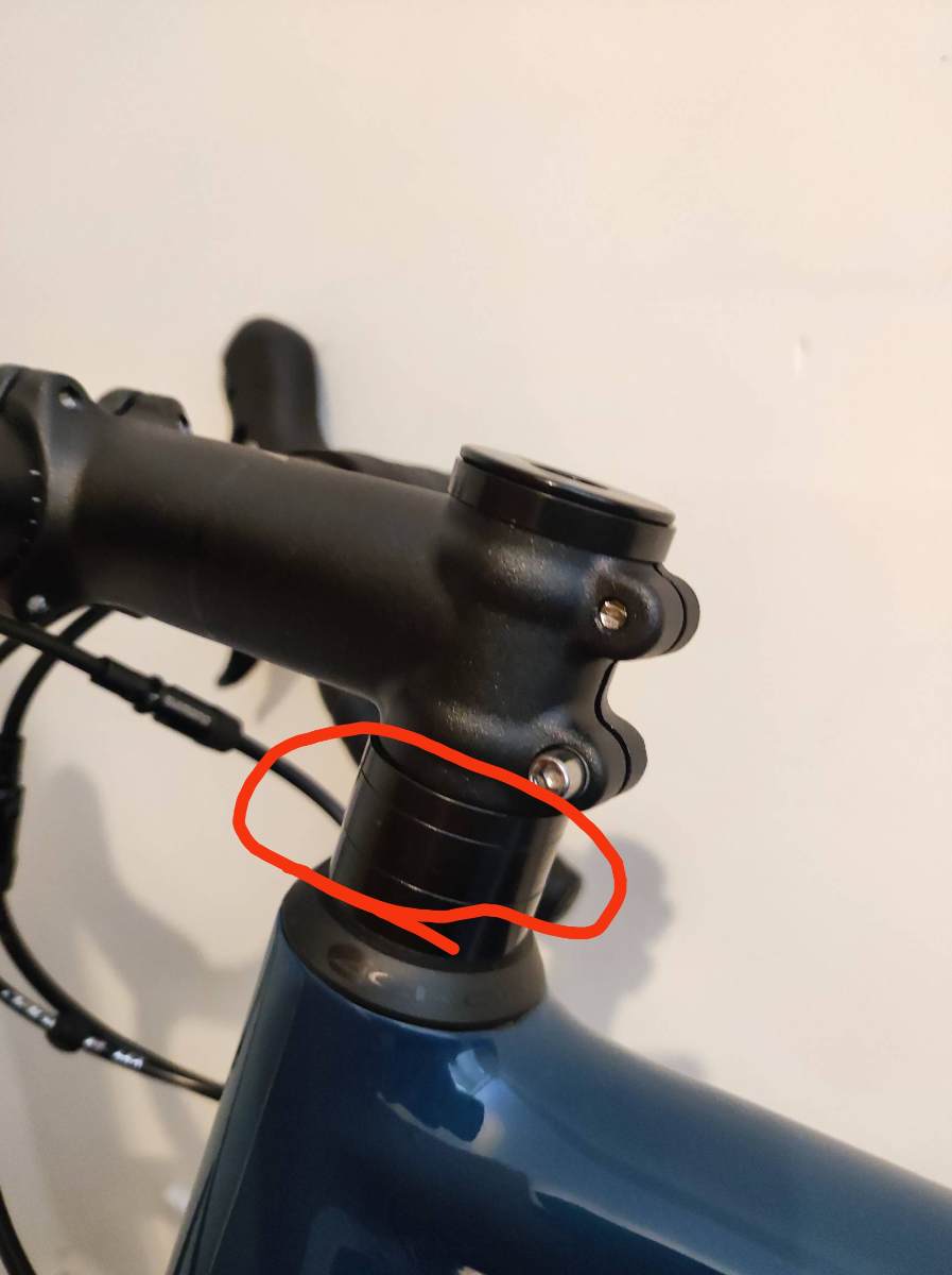

Mateusz3211 Napisano 23 Lipca Autor Udostępnij Napisano 23 Lipca W dniu 3.07.2022 o 17:25, Mihau_ napisał: W obydwu tych rowerach (jak i praktycznie każdym na rynku pomijając jakieś frankensteiny) będziesz jeździł na rozmiarze M (lub jego odpowiedniku w zależności od nazewnictwa) i nie podlega to dyskusji. Twoje doktoryzowanie się nad totalnie nieistotnymi pierdołami nie ma żadnego sensu i nic nie wnosi do sprawy Mihau miałeś rację z tym rozmiarem M. Tego vitusa dostałem wczoraj rozmiar L i jest trochę za duży na mnie - M byłby pewnie idealny. Między tym L a M stack różni się 30mm. Cytuj Odnośnik do komentarza Udostępnij na innych stronach More sharing options...

Mateusz3211 Napisano 23 Lipca Autor Udostępnij Napisano 23 Lipca Eh szkoda ze po fakcie wszystko, teraz nie ma juz gdzie kupic tego modelu bo wszystko wykupione juz dawno, chcialbym miec ten model. Ta L bylaby jak M-ka jesli bym skrocil tylko stem na 100mm bo jest 110mm a to nie jest bledem lub moglbym obrocic seatpost i zmniejszylbym rozmiar TTube ale nie wiem czy to poprawne, generalnie nie jest on az taki duzy na mnie Cytuj Odnośnik do komentarza Udostępnij na innych stronach More sharing options...
Mihau_ Napisano 23 Lipca Udostępnij Napisano 23 Lipca Cytat lub moglbym obrocic seatpost i zmniejszylbym rozmiar TTube ale nie wiem czy to poprawne Śmiechłem. Sztycę to możesz wymienić na taką bez offsetu, masz standardową - okrągłą więc nie będzie problemu Mostek 100mm też jak najbardziej ok, w sumie 110 jest raczej niespotykany w takich rozmiarach ram Cytuj Odnośnik do komentarza Udostępnij na innych stronach More sharing options...
Mateusz3211 Napisano 23 Lipca Autor Udostępnij Napisano 23 Lipca No to kupię stem 100mm to już będzie TTube 551mm i być może już będzie ok. Zmienię seatpost na 0 to nie wiem ile odejmie w długości ale to będzie na pewno już M rozmiar i obniże kierownice o jeden lub dwa pierścienie Co myślisz o takiej przeróbce będzie wtedy już na pewno M rozmiar dla mnie. Cytuj Odnośnik do komentarza Udostępnij na innych stronach More sharing options...

Mateusz3211 Napisano 23 Lipca Autor Udostępnij Napisano 23 Lipca No ok na szybko wpisalem w w Google translator lol To jak robić zostawiać ten rower i orzerabiac czy oddawać i kupić mniejsza ramę? Ja już nie wiem co robić. Cytuj Odnośnik do komentarza Udostępnij na innych stronach More sharing options...
Mihau_ Napisano 23 Lipca Udostępnij Napisano 23 Lipca Dopasujesz się do niego ale będzie to wymagało wymiany sztycy i mostka Cytuj Odnośnik do komentarza Udostępnij na innych stronach More sharing options...
Mateusz3211 Napisano 23 Lipca Autor Udostępnij Napisano 23 Lipca (edytowane) No dobra to zamówię sztyce 0 offsetu i mostek 100mm - lepsze to niz oddawanie i martwienie sie czy w ogole przyjmą ale zas z drugiej strony to zaluje ze tej M nie zamowilem ehh byloby perfekt pewnie. Edytowane 23 Lipca przez Mateusz3211 Cytuj Odnośnik do komentarza Udostępnij na innych stronach More sharing options...
