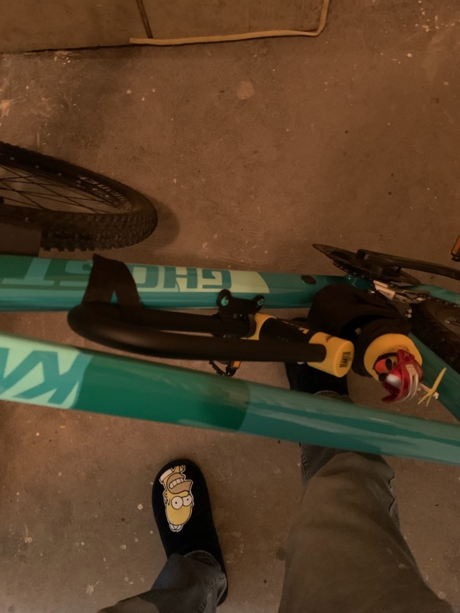

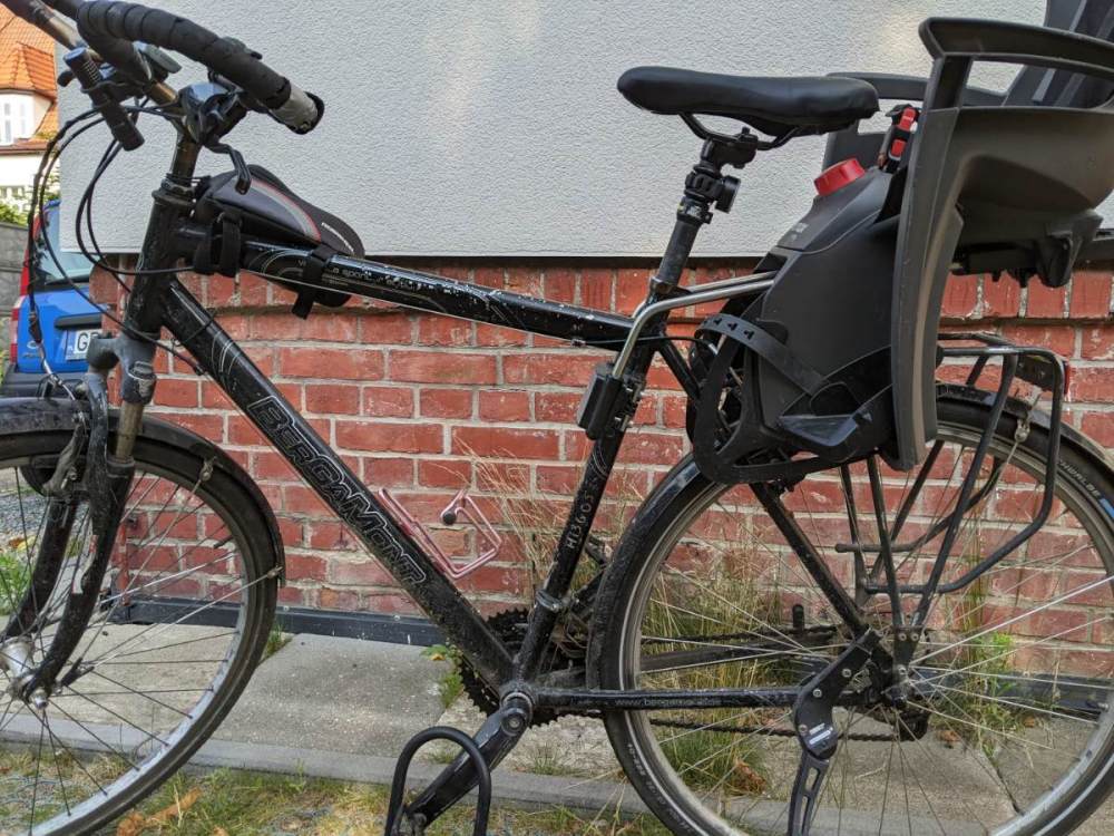

alkamid Napisano 1 Lipca 2022 Napisano 1 Lipca 2022 Próbuję wymyślić jak zamocować ulocka Abusa do ramy mojego roweru. Jak widać na załączonym zdjęciu, trochę tam tłoczno: uchwyt na bidon (mogę ewentualnie poświęcić), uchwyt na fotelik, saszetka na klucze/dętki. Sam fotelik blokuje większość ramy przy tylnym kole. W montażu do wolnych części ramy przeszkadzają linki. Ten ulock mi służy już kilkanaście lat. Wolałbym wymyślić jak go przyczepić niż kupować inne zabezpieczenie. Zazwyczaj go wkładam do plecaka, ale jest to zawodna metoda, bo zbyt często o tym zapominam i ulock zostaje w garażu, a ja się muszę wracać. Jakieś pomysły na mocowanie?

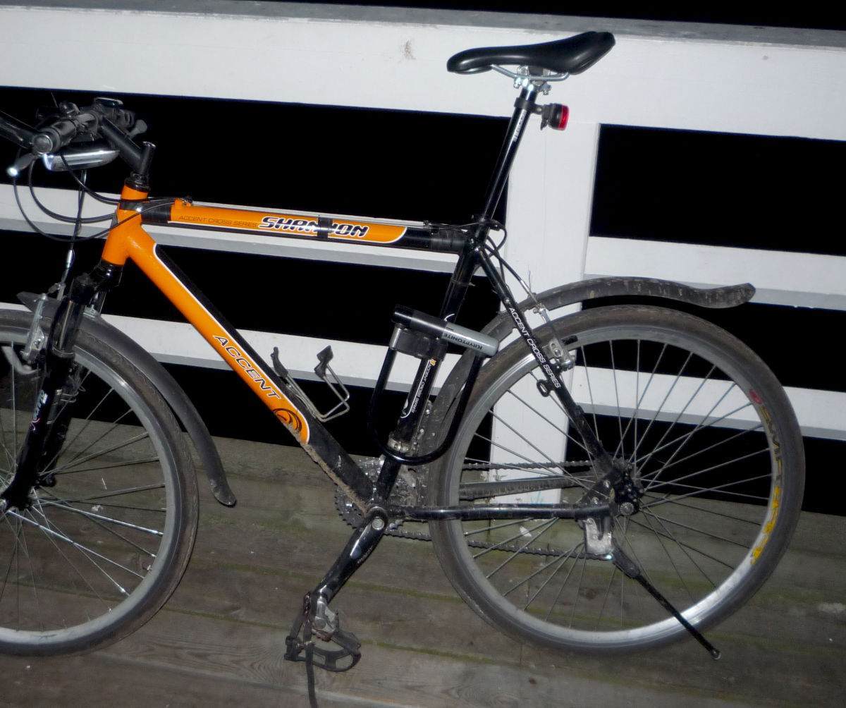

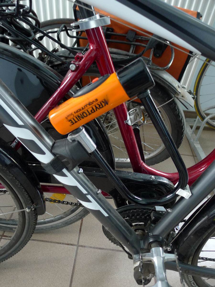

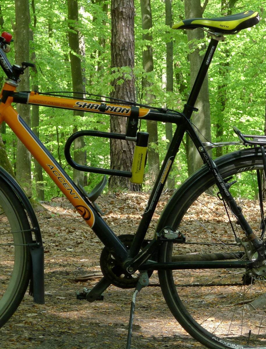

zekker Napisano 2 Lipca 2022 Napisano 2 Lipca 2022 12 godzin temu, alkamid napisał: Próbuję wymyślić jak zamocować ulocka Abusa do ramy mojego roweru. Jak wygląda uchwyt? Ile miejsca zajmuje z u-lockiem w środku ramy? Zawsze go wozisz? Jeżeli na wycieczki gdzie bidon się przyda nie musisz zabierać zapięcia, to można dobrać taki koszyk, żeby zapięcie się zmieściło: Przy górnej rurze przeszkodą może być owalny, trójkątny czy jeszcze jakiś inny kształt ramy. W obecnej mam coś w kształcie odwróconej kropli i uchwyt nie chciał się stabilnie trzymać. Można tez próbować upchnąć gdzieś z boku: Dałem w taki nietypowy sposób, żeby dźwignia na uchwyt była mniejsza. Jeżeli się jakoś dodatkowo zabezpieczy, żeby na wybojach nie latał, to można bardziej do tyłu dać. I jeszcze w ramach inspiracji, patent podpatrzony u kolegi z pracy:

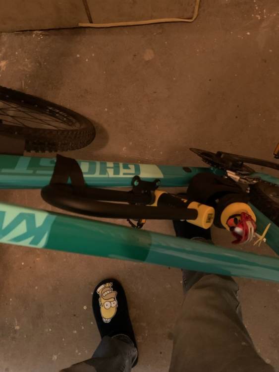

Pawa.pw Napisano 18 Maja 2023 Napisano 18 Maja 2023 Hejka A ja szukam takiego uchwytu, który uda się zamontować na miejsce dla bidonu. Może ktoś widział takiego coś? Wszędzie to na samą ramę... ps: chodzi o taki, by przykręcić tymi śrubkami, żeby nie było tego owijacza dookoła ramy. jestem chory na perfekcjonizm
zekker Napisano 19 Maja 2023 Napisano 19 Maja 2023 Nie spotkałam się z takim. Miejsce montażu koszyków jest chyba zbyt nisko, żeby dało się swobodnie montować tam zapięcia. Pewnie się da ale mam obawy czy przy cięższych u-lockach nie byłoby zbyt dużej dźwigni i jak szybko na wybojach by się uchwyt wyłamał. Ale jak się dobrze poszuka to coś jest, tyle że to autorskie rozwiązania, nic uniwersalnego: https://bikerumor.com/found-lobster-lock-is-a-folding-u-lock-alternative-thats-always-mounted-to-your-bike/ Foldylock Compact ma uchwyt przykręcany w miejsce koszyka. Bardzo ciekawe rozwiązanie umożliwiające montaż zapięcia lub bidonu: https://hiplok.com/product/hiplok-switch/ Mają też pod u-locki ale nie wiem czy coś innego niż ich będzie pasować: https://hiplok.com/product/hiplok-frame-bracket/ Jak jest możliwość skorzystania z drukarki 3D (tylko pewnie będzie trzeba dobrać inna długość śruby, żeby nie dokręcić się do ramy: https://www.stlfinder.com/model/kryptonite-bike-lock-mount-4g2e83H7/2197410/ Chałupniczo do u-locka można spróbować z uchwytami do rur pcv ale nie wiem czy dadzą radę utrzymać.
Pawa.pw Napisano 19 Maja 2023 Napisano 19 Maja 2023 kurcze naprawdę ciężko 🥺 ale ślicznie dziękuje !!! będą jeszcze obserwować angielski google) chociaż ma Pan racje, odnośnie sztywności… akurat mam zapięcie o wadze 2.2 kg 🥶

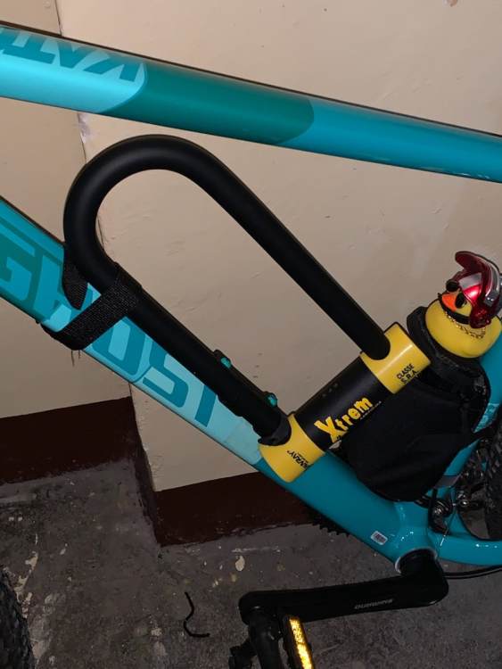

Pawa.pw Napisano 19 Maja 2023 Napisano 19 Maja 2023 udało się w taki sposób zamontować nie wiem jeszcze skąd ojciec ma takie mocowanie ale gdy ktoś chętny to dopytał go 💪🏻
zekker Napisano 20 Maja 2023 Napisano 20 Maja 2023 A nie jest to przypadkiem mocowanie do pompki? Są takie przykręcane pod koszyk bidonu. Średnica może pasować tylko nie wiem czy wytrzyma, pompki są zdecydowanie lżejsze.
Pawa.pw Napisano 20 Maja 2023 Napisano 20 Maja 2023 tak jest) już wiem) ale dziś po 60km wszystko się trzyma no to może być w sumie takie rozwiązanie )
