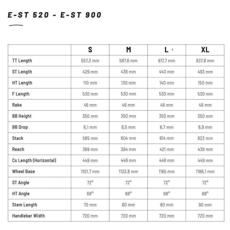

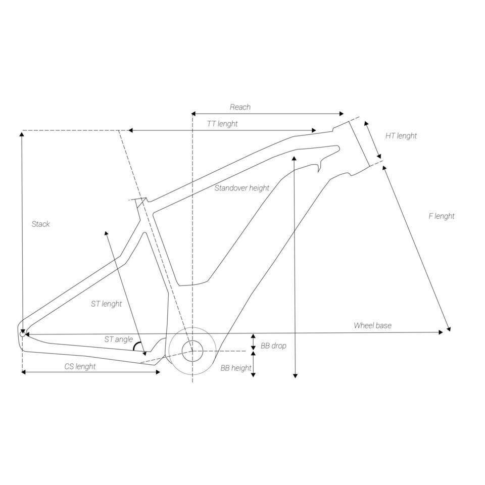

Tata testował ramę w rozmiarze M i tu pojawiła się zagwozdka bo z jednej strony po dłuższej jeździe zaczął wspominać że kierownica mogła by być nieco dalej i wyżej, a z drugiej gdy stanął na rowerze to ramę prawie ma na wysokości krocza.
Czy ktoś mógłby mi wyjaśnić jakie różnice wymiarowe będą między rozmiarem M i L, chodzi mi przede wszystkim o wysokość  ?
Ja się na tych kątach nie znam i nie bardzo wiem na który wymiar patrzeć.
Wychodzi mi że L od M jest o 3 cm dłuższe (TT Lenght) i 7 mm wyższe (St Lenght) powinno mieć też wyżej kierownicę o 10mm (HT Lenght) , co przekłada się na wyższy Stack o 10 mm i Reach o 27mm. Długość roweru wzrośnie o 32 mm (Wheel base)
Więc dobrze kombinuję że L od M nie będzie wyższe więcej niż o 10 mm ( HT Lenght) , a przy siodełku jeszcze mniej (ST lenght) ??
Tata ma 176 cm wzrostu i 82-83cm przekroku ( wewnętrzna długość nogi) czyli jest niby na granicy M i L
