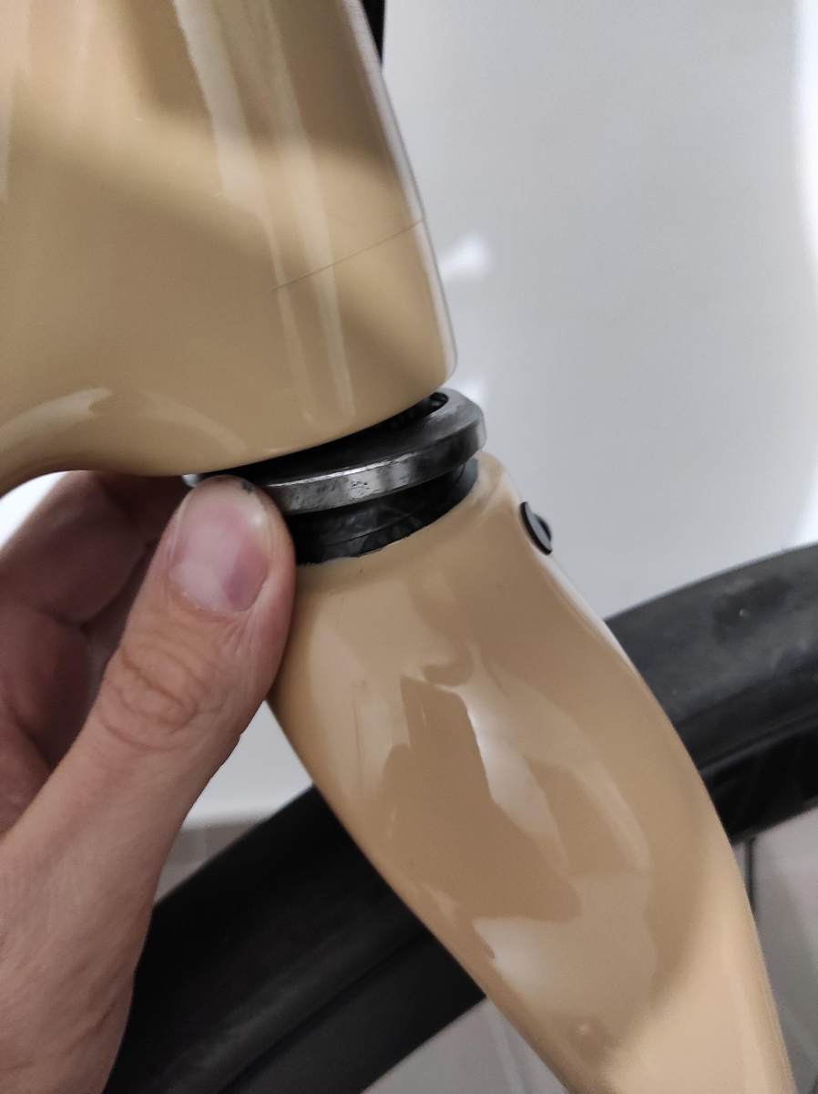

bercov Napisano 26 Maja 2022 Napisano 26 Maja 2022 Witam. Mam pytanie, czy to jest normalne, że brakuje mi dolnej bieżni sterów? Przy górnym łożysku jest, a przy dolnym go brakuje. Czy jest to dopuszczalne? Dodam, że po skompresowaniu sterów wszystko wydaje się ok. i raczej nie wyczuwam żadnych luzów. Jednak tak jak pisałem w sąsiednim temacie mam problem z wibracjami widelca w trakcie hamowania i nie mogę znaleźć przyczyny. Jak szukałem tych sterów po sklepach internetowych, to wszystkie egzemplarze które znalazłem mają w zestawie ten dolny pierścień (konus, bieżnię - nie wiem jak to się nazywa). https://allegro.pl/oferta/fsa-no-42-48cf-acb-is42-28-6-is52-40-stery-zinte-11970981189?utm_feed=aa34192d-eee2-4419-9a9a-de66b9dfae24&utm_content=wybrane&utm_term=desc-yes&utm_source=google&utm_medium=cpc&utm_campaign=_uzsd_sport_rowery-akc_pla_ss&ev_adgr=rowery-akc&ev_campaign_id=16576990955&gclid=CjwKCAjwyryUBhBSEiwAGN5OCCErAbeJ7jOwLcCWwOJEYJ35MxL_4xr_yo8AMVNmZm4HKCdI1b3H5BoCdtAQAvD_BwE Pozdrawiam!
kazafaza Napisano 26 Maja 2022 Napisano 26 Maja 2022 Niektóre widły mają "wprasowaną" bieżnię - jeśli Twój rower jest w specyfikacji producenta to osobno takowej, jak w nowym komplecie sterów, nie uświadczysz. Z efektem shimmy można walczyć przez wybór tarczy o innym kształcie, inne klocki, opony, sprawdzenie naprężęnia szprych w kole, wymianę mostka, kierki lub widła, poprzez zmianę pozycji na rowerze... Niestety złotego środka nie ma, jest za to pełen arsenał prób i błędów. Powodzenia!
Mihau_ Napisano 27 Maja 2022 Napisano 27 Maja 2022 8 godzin temu, bercov napisał: Mam pytanie, czy to jest normalne, że brakuje mi dolnej bieżni sterów? Normalne
