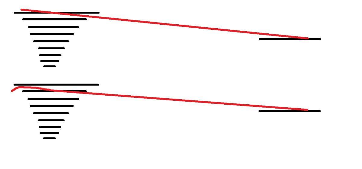

Mortyr01 Napisano 8 Maja 2022 Napisano 8 Maja 2022 Mam praktycznie "martwy" bieg w rowerze, który sam składałem. Ma napęd 1x9 (korba jednorzędowa 38 zębów, kaseta shimano CS-HG200-9 w wersji bw 11-36 T, przerzutka Altus i manetka Shimano. Wszystko jest kompatybilne z Altusem i chodzi (po ustawieniu) perfekcyjnie – dobrze mi się jeździ. Problem mam tylko z jednym przełożeniem, którego nie używałem, ale teraz zmieniłem nieco styl jazdy, więc by się przydało. Chodzi o bieg drugi 38-30. Po pierwsze jest problem z jego wrzuceniem (muszę nieco dopchnąć manetkę do biegu pierwszego – reszta biegów igła). Po wrzuceniu przełożenia na płaskim terenie lub przy kręceniu do tyłu działa, ale przy lekkim obciążeniu (pod górkę) łańcuch (po trzech obrotach koła) spada na niższą zębatkę. Przyjrzałem się pracy napędu i chciałem zrobić zdjęcie, ale nie widać tego niuansu. Zauważyłem, że łańcuch na pierwszym biegu jest pod sporym ukosem od kasety w kierunku korby (na prawo), podobnie na biegu drugim. Tyle, że tutaj łańcuch nie może swobodnie odgiąć się w kierunku koła (na zębatce), ponieważ jest blokowany przez dużą zębatkę pierwszego biegu, zębatka T36 naciska nawinięty łańcuch po lewej stronie kasety, w przeciwnym kierunku i łańcuch spada z biegu drugiego. Łańcuch wygina się jednocześnie w dwóch różnych kierunkach. Czy da się to jakość wyregulować np. śrubami H i L?
Mihau_ Napisano 8 Maja 2022 Napisano 8 Maja 2022 Jaką masz korbę? Jaką linię łańcucha? To tutaj coś nie gra
Mod Team bogus Napisano 9 Maja 2022 Mod Team Napisano 9 Maja 2022 Podejrzewam problem z linia łańcucha. Ewentualnie możliwe jest to, że łańcuch jest zużyty, a zębatka o której mowa nie i niestety ale nie może się z nią zgrać.
Mortyr01 Napisano 9 Maja 2022 Autor Napisano 9 Maja 2022 Łańcuch mam dziewięciorzędowy z PYC. Łańcuch jest prosty na 6 biegu. Korba miranda 38 T. Wkład suportu pod korbę 118 mm. Hak przerzutki prosty.
Mod Team bogus Napisano 9 Maja 2022 Mod Team Napisano 9 Maja 2022 A powinien być prosty w okolicy połowy kasety.
