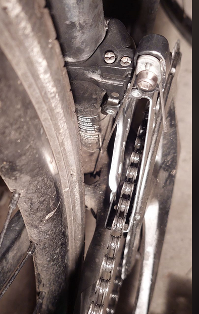

kallor Napisano 5 Maja 2022 Napisano 5 Maja 2022 Cześć, Po 3 latach użytkowania roweru Triban RC500 wymieniłem pancerze i linki (hamulcowe i od przerzutek). Przerzutki i hamulce chodziły z delikatnym oporem. Przerzutka przednia po wymianie zaczęła chodzić coraz to ciężej aż finalnie nie wchodzi na drugi większy blat, naciągam manetkę ale jest bardo duży opór. Jeżeli wtedy docisnę przerzutkę palcem to normalnie wejdzie na większy blat. Po odkręceniu linki z przerzutki manetka chodzi bardzo lekko więc tam chyba nie ma problemu. Po całkowitym demontażu przerzutki wyczyszczeniu i nasmarowaniu w rękach chodzi dość opornie ale ciężko określić jak powinno bo nie mam porównania. Co mogę jeszcze sprawdzić żeby ocenić czy to przerzutka / linka / klamkomanetka?
kallor Napisano 5 Maja 2022 Autor Napisano 5 Maja 2022 Przy naciskaniu klamkomanetki jest duży opór a przerzutka ani nie drgnie więc co mam regulować?
Mod Team bogus Napisano 5 Maja 2022 Mod Team Napisano 5 Maja 2022 Sprawdzałeś, czy przerzutka ma dobrze ustawione zakresy H i L? Jak są wkręcone to efekt może być taki jak opisałeś.
Mihau_ Napisano 5 Maja 2022 Napisano 5 Maja 2022 18 minut temu, kallor napisał: Przy naciskaniu klamkomanetki jest duży opór a przerzutka ani nie drgnie więc co mam regulować? Wszystko. Wymieniłeś linkę, nie jest w takim samym położeni w jakim była stara więc musisz całą procedurę regulacji przeprowadzić od zera. Zaczynając od zakresów - przyczyny twoich problemów, które ustawia się przed przykręceniem linki a tego nie zrobiłeś
kallor Napisano 5 Maja 2022 Autor Napisano 5 Maja 2022 1. Przerzutka ustawiona na małym blacie 2. Przykręcam lekko napięta linkę 3. Śruby H i L w połowie wykręcone 4. Klamkomanetka chodzi z takim oporem, że przerzutka nie przesuwa się ani o milimetr w str dużego blatu.
Mihau_ Napisano 5 Maja 2022 Napisano 5 Maja 2022 Weź sobie odpal jakiś film na yt albo instrukcję w manualach shimano i zrób to tak jak trzeba a nie "3. Śruby H i L w połowie wykręcone"
kallor Napisano 5 Maja 2022 Autor Napisano 5 Maja 2022 Zrobiłem zgodnie z manualem. Nie reguluje przerzutek pierwszy raz i nie wymieniałem linek pierwszy raz. Po wymianie linek zarówno przerzutka tylna jak i przednia została wyregulowana. "3. Śruby H i L w połowie wykręcone" to odpowiedź na: 1 godzinę temu, bogus napisał: Sprawdzałeś, czy przerzutka ma dobrze ustawione zakresy H i L? Jak są wkręcone to efekt może być taki jak opisałeś.
Mihau_ Napisano 6 Maja 2022 Napisano 6 Maja 2022 Skoro jesteś pewien, że umiesz i już to robiłeś to nie widzę innej przyczyny niż czary *nikogo nie interesuje czy masz śruby wkrecone do połowy czy 3/4, one mają nie ograniczać zakresu pracy a to w jakim będą położeniu to indywidualna sprawa
