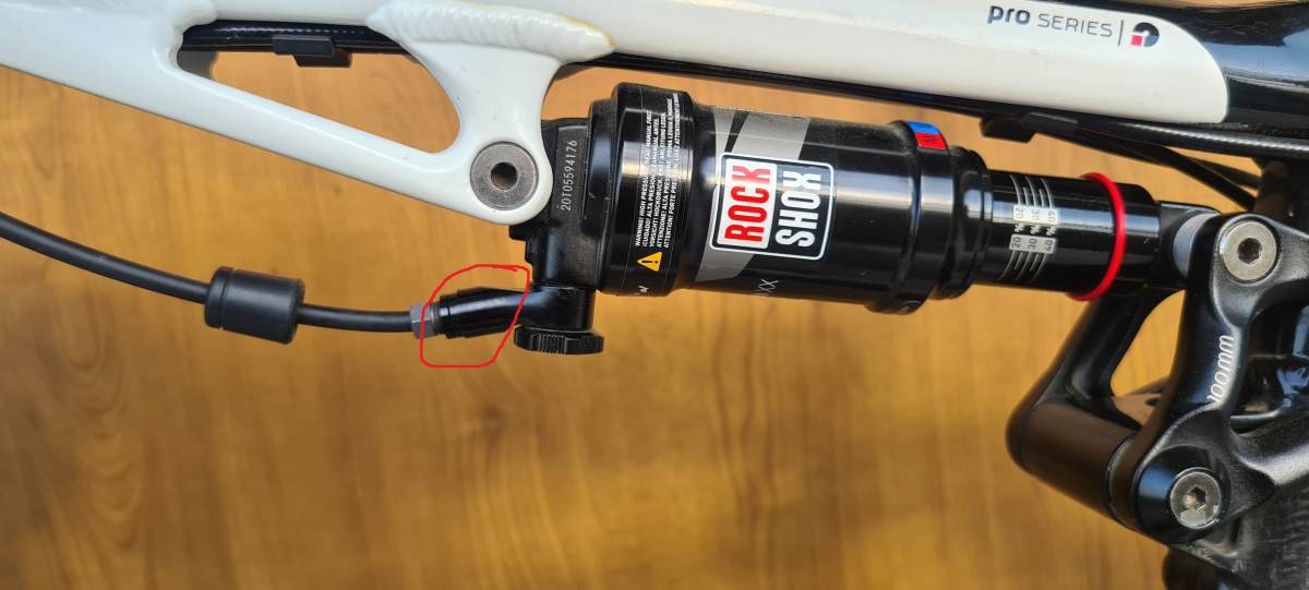

Witam. Przygotowywuje się do elektryfikacji roweru i mam pytanie odnośnie tego czy miejsce łączenia blokady x lock z damperem można odwrócić o 180stopni tak aby nie był skierowany w strone pedałów a w góre. Jeśli tak to prosiłbym o jakiś mały instruktaż. Oraz czy śrube trzymającą przewód hydrauliczny można zamienić na kolankową śrubę?
Miejsce o które mi chodzi zaznaczyłem czerwonym pędzlem

Jak masz na jednej śrubce przykręcone dwie regulacje (od boku nie widać), to lepiej tego nie ruszaj, bo jak wypadnie sprężynka z kulką, to będziesz miał problem z koniecznością późniejszego rozebrania dampera.
Zmierz miejsce. Może da się odwrócić cały damper. ;)

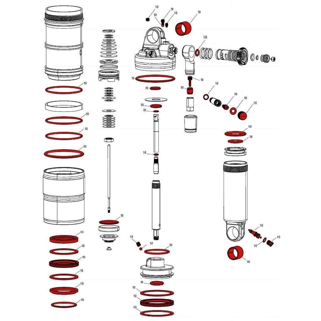

Nie do końca rozumiem co miał Pan na myśli mówiąc że mam na jednej śrubce dwie regulacje bo widzę tylko jedną śrubkę przykręconą do regulacji, która odpowiada za odpowietrzenie układu. Udało mi się znaleźć tylko taki rysunek techniczny co w zasadzie chyba potwierdza że można to zdjąć ale czy odwrócić w drugą stronę. Widocznie chyba sam będę musiał się przekonać rozbieracjąc wcześniej amortyzator

Chodzi mi o ten element:
To jest pokrętło tłumienia odbicia, które ma jeden rowek pod śrubkę, która go blokuje i kilka wgłębień na malutki popychacz wewnątrz korpusu, który sprężynując odpowiada za te ustawienie zależnie od swojej pozycji.
Jak to odkręcisz i całkiem wyciągniesz, to popychacz w środku ci wyskoczy i będziesz miał problem z ponownym tego zamontowaniem, tak aby nie uszkodzić tego delikatnego plastiku.
Moja rada to poluzować i spróbować obrócić ten kołnierz, ale nie wyciągać tego całkiem.
