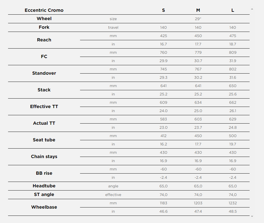

MikeSkywalker Napisano 6 Października 2022 Autor Napisano 6 Października 2022 Z tym podobnie to się nie zgodzę - NS ma główkę 65 stopni, Marin 67.5. No i cóż, prawie 3tys za Eccentrica to niewiele mniej niż za ramę na zamówienie. Albo jeszcze coś innego. Plan był taki żeby mieć gotowy rower, a jedynie w razie potrzeby tylko podmienić ramę. Najpierw zobaczę jak się jeździ, i czy faktycznie braknie mi sztywnej osi. Opcja konwersji na 142x12 jest.
Dokumosa Napisano 6 Października 2022 Napisano 6 Października 2022 65 ma eccentric alu (swoją drogą za tysiaka da sie to wyczaić:), stalówka ma 66.5 czyli tyle ile u Ciebie z druciarskim sterem dolnym.
MikeSkywalker Napisano 6 Października 2022 Autor Napisano 6 Października 2022 W takim razie coś ściemniają w specyfikacji, ja się na tym opierałem.
Dokumosa Napisano 7 Października 2022 Napisano 7 Października 2022 Masz rację. Na stronie na której ja patrzyłem pokazali geo.z wersji lite.
