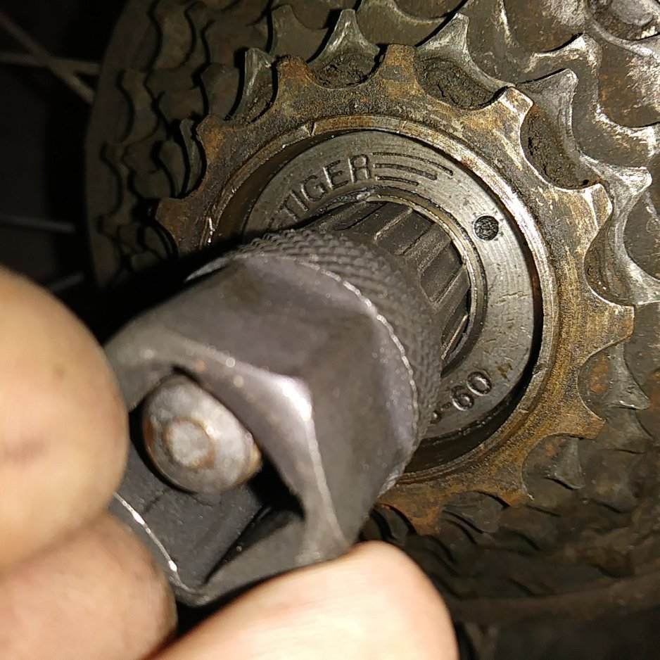

Mateusz_konstruktor Napisano 17 Kwietnia 2022 Napisano 17 Kwietnia 2022 Cześć Nie mogę odkręcić wolnobiegu o oznaczeniu Tiger HS-60, w leciwym rowerze typu "góral z supermarketu". Standardowy klucz ma zbyt duży wymiar zewnętrzny. Klucz posiadam oryginalny, dla pewności przymierzyłem go do innego wolnobiegu pochodzącego z podobnego roweru i bezproblemowo pasuje. Pytanie: czy potrzebuję dokupić inny rodzaj tego klucza i ewentualnie jak dokładnie się nazywa? Mateusz

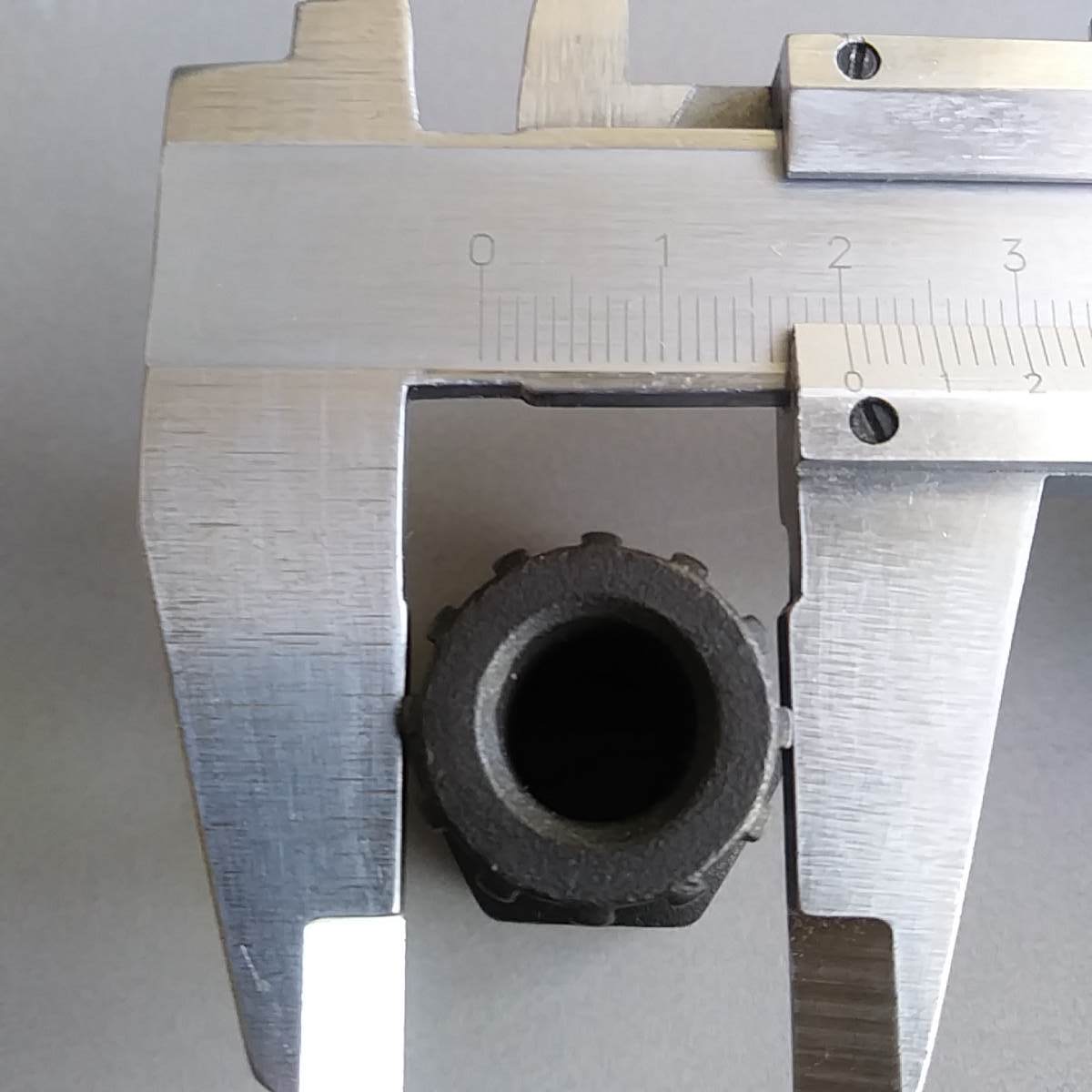

slavi Napisano 17 Kwietnia 2022 Napisano 17 Kwietnia 2022 Może zmierz jakiej średnicy potrzebujesz i będzie łatwiej. Wielu producentów podaje wymiary ...np https://www.vartools.uk/freewheel-remover-for-shimano-tiger-falcon-c2x36007079

Mateusz_konstruktor Napisano 17 Kwietnia 2022 Autor Napisano 17 Kwietnia 2022 @ marvelo Sam znalazłem w Internecie oferty sprzedaży conajmniej dwóch kluczy o wymiarach mniejszych od standardu "Shimano". Sęk w tym, że obydwa miały też podane rózniące się między sobą wymiary. Nieprawidłowe opisy sprzedawców, czy tak faktycznie jest? Nie wiem ostatecznie który dokładnie będzie odpowiedni, a kupowania w ciemno chcę uniknąć. Ze zmierzeniem zaś mam problem: koło jest zamontowane obecnie w rowerze i trudno z tego powodu dokonać tak dokładnego pomiaru. Na to nakładają się te opisy, być może błędnie wskazujące na istnienie więcej jak jednego typu w rozmiarze poniżej typu "Shimano". Może symbol "Tiger" będzie rozstrzygający?
marvelo Napisano 17 Kwietnia 2022 Napisano 17 Kwietnia 2022 W obu podanych przeze mnie ofertach jest mowa o wymiarze zewnętrznym 20 mm i jest wspomniana nazwa firmy Tiger. Wymiar 20 mm potwierdza się też w tym linku, który podał slavi (i tam też jest mowa o firmie Tiger). Ja już nie mam wątpliwości. Ale możesz jeszcze obejrzeć to kompendium (akurat ParkTool nie robi jednak klucza pod ten standard): https://www.beastybike.co.uk/drivetrain-tools/4616-var-shimano-tiger-falcon-freehub-removal-tool.html
Mateusz_konstruktor Napisano 18 Kwietnia 2022 Autor Napisano 18 Kwietnia 2022 Na obcojęzycznym forum znalazłem wyjaśnienie. Cały czas jest to standard "Shimano", lecz kiedyś wprowadzono nowszą wersję obowiązującą do dziś. Mamy więc tak: 1. "Do 1985. roku" o rozmiarze zewnętrznym 20,0mm. 2. "Od 1985. roku" o rozmiarze zewnętrznym 22,6mm. Z niewiadomych mi przyczyn w rowerze z około 1995. roku znalazł się wolnobieg wykonany wedle wzorca wycofanego od dziesięciu lat. Dokupię model "20,0mm" i dam znać co i jak się udało zdziałać.

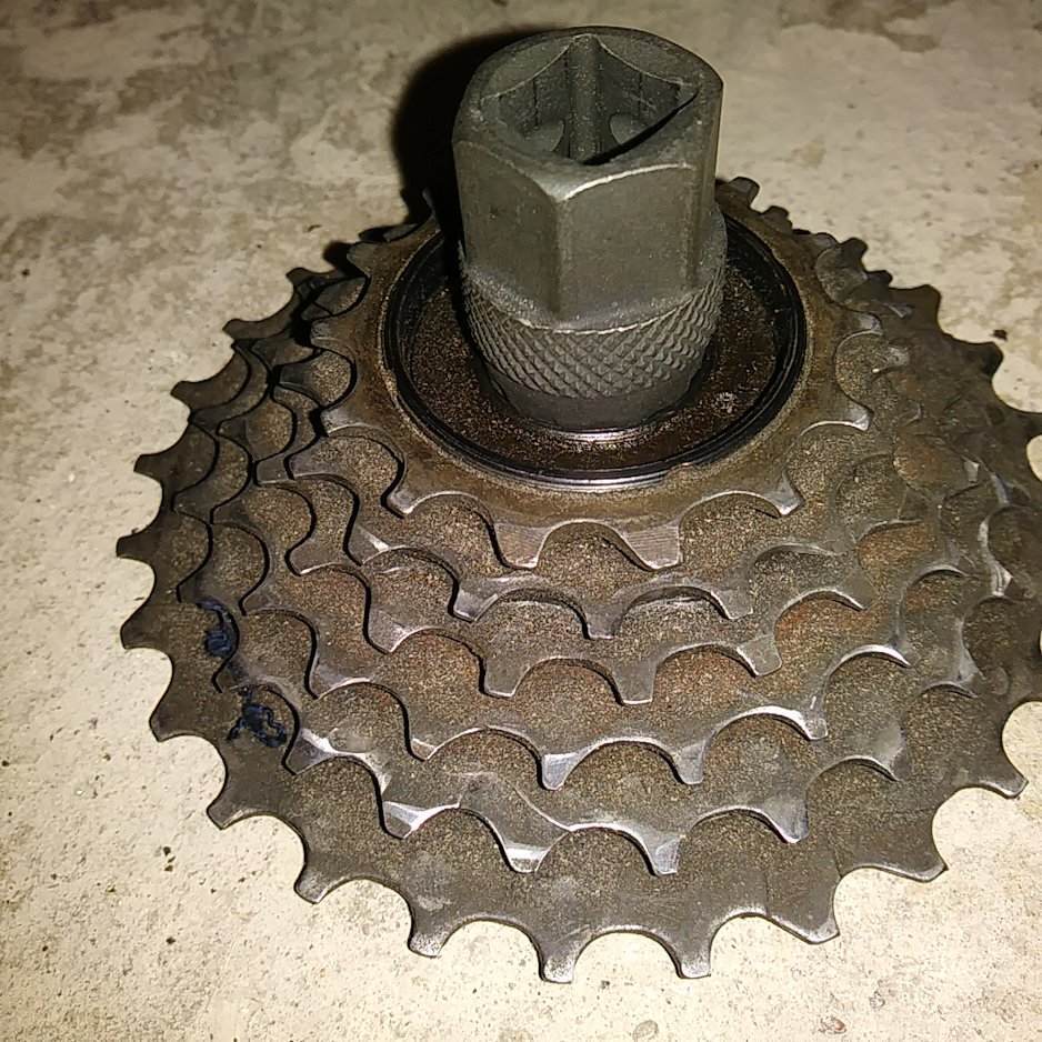

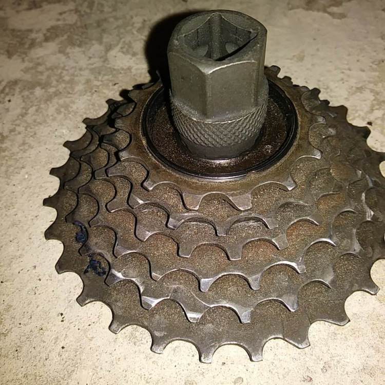

Mateusz_konstruktor Napisano 24 Kwietnia 2022 Autor Napisano 24 Kwietnia 2022 Paczkę z kluczem typu "do 1985. roku" właśnie rozpakowałem i oto on: Postaram się zrobić również zdjęcie w połączeniu wolnobiegiem, lecz to dopiero podczas samej wymiany.
