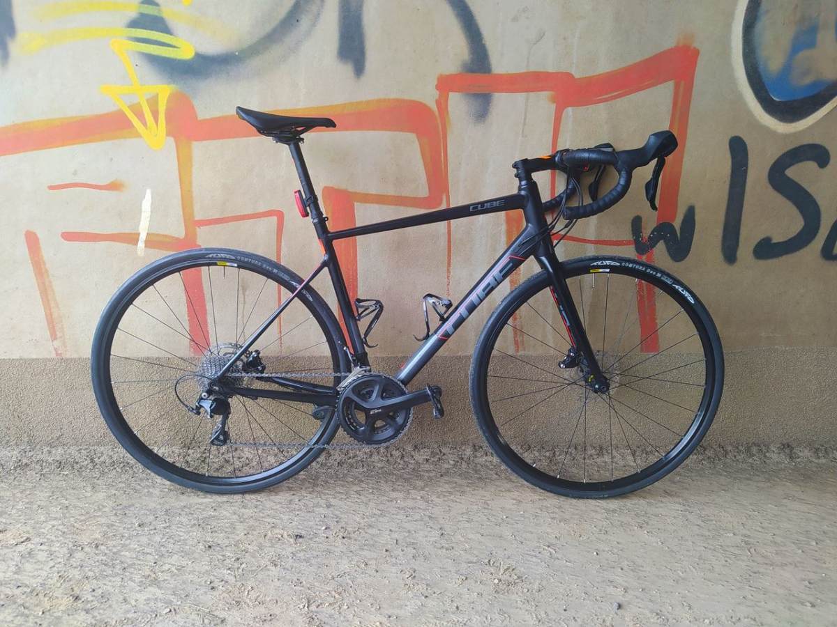

Mihau_ Napisano 6 Kwietnia 2022 Napisano 6 Kwietnia 2022 Od za małych po za duże, od endurance po sportową geometrię, od szos po przełaj. To tak w skrócie o tym co wyrzuciłeś Tego nie przebijesz w stosunku cena/graty https://www.olx.pl/d/oferta/wyprzedaz-centurion-gigadrive-carbon-ultegra-2x11-fv23-46-60-CID767-IDHyHyJ.html A jak chcesz tarcze to schodzisz na Alu https://www.olx.pl/d/oferta/cube-attain-disc-sh-105-2x11s-alu-carbon-szosa-endurance-CID767-IDN2AIw.html
Murinio_86 Napisano 6 Kwietnia 2022 Autor Napisano 6 Kwietnia 2022 @Mihau_dzieki za propozycje. Ja myślałem, że wybrałem ciekawe rowery w jednej kategorii 😉
Mihau_ Napisano 6 Kwietnia 2022 Napisano 6 Kwietnia 2022 Ale to nie jest kwestia ciekawości tylko dopasowania do twoich gabarytów i potrzeb
Murinio_86 Napisano 6 Kwietnia 2022 Autor Napisano 6 Kwietnia 2022 Rozumiem i doceniam. Widziałem w sumie oba te rowery, Cuba odpadł ze względu na stan w jakim jest i malowanie. Oba w sumie wygladaly mi na rowery ze sporym przebiegiem i po przejściach.
Mihau_ Napisano 6 Kwietnia 2022 Napisano 6 Kwietnia 2022 Ja ci daję przykład a nie mówię, że masz to kupić. Takich cube za podobną kasę jest na sprzedaż kilka A w centurionie co widziałeś niby skoro na zdjęciu jest jeden rower (i to na oko w innym rozmiarze niż potrzebujesz) a mają/mieli ich kilkanaście/kilkadziesiąt? BTW identycznego cube miałem i po wywaleniu tych pomarańczowych pancerzy i zerwaniu naklejek z kół wyglądał o niebo mniej wieśniacko
