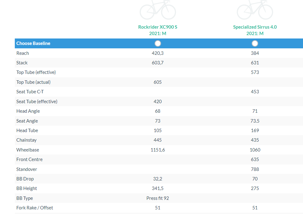

radzique Napisano 24 Marca 2022 Autor Napisano 24 Marca 2022 Sam sobie odpisuje ale może ktoś zajrzy i podopwie Skłaniam się w kierunku SPECIALIZED SIRRUS 4.0 2021 Specialized Sirrus 4.0 2021 Srebrny - Trekking24 Tylko dla potwierdzenia, rozumiem, że ze stosunku Reach to Stack pozycja będzie dużo bardziej wyprostowana niż na XC500s który mam z do MTB XC? Założenie jest takie, żeby rower był możliwie sztywny i szybki przy możliwie wygodnej pozycji. Jakby co zawsze można dołożyć lemondkę
Mihau_ Napisano 25 Marca 2022 Napisano 25 Marca 2022 Stosunek stack/reach możesz porównywać przy dwóch rowerach tego samego typu i z taką samą długością rury poziomej, wtedy będzie to na swój sposób miarodajne. W tym przypadku nie ma to żadnego sensu, fitnessy i mtb mają zupełnie inaczej konstruowane ramy, inne proporcje. Tutaj powinieneś zwrócić uwagę w sumie na stack - górna krawędź główki ramy w sirrusie będzie jakieś 2,5cm "wyżej" niż w xc900. Oczywiście w dużym uproszczeniu bo kiedy postawisz obydwa obok siebie to xc będzie wyższy (robi się zawile🤣) co wynika z różnicy bb drop. Podsumowując różnica wysokości pomiędzy osią suportu a główką ramy będzie większa w sirrusie. Do tego sirrus ma większy kąt główki przez co będzie bardziej zwrotny/responsywny. Do tego moc będzie szła na asfalt a nie w pompowanie widelca więc różnica w dynamice jazdy będzie bardzo znacząca. Ale czy kupiłbym karbonowego fitnesa za 7+ na dojazdy do roboty z napędem 9s zlepionym ze wszystkiego co było pod ręką? Raczej nie, karbon w commuterze to trochę przerost formy nad treścią. Uważam, że "roboczy" rower powinien być maksymalnie prosty i łatwy w serwisie a przy okazji najlepiej by nie było go bardzo szkoda. Widziałbym jakieś alu z karbonowym widelcem i napędem 1x
