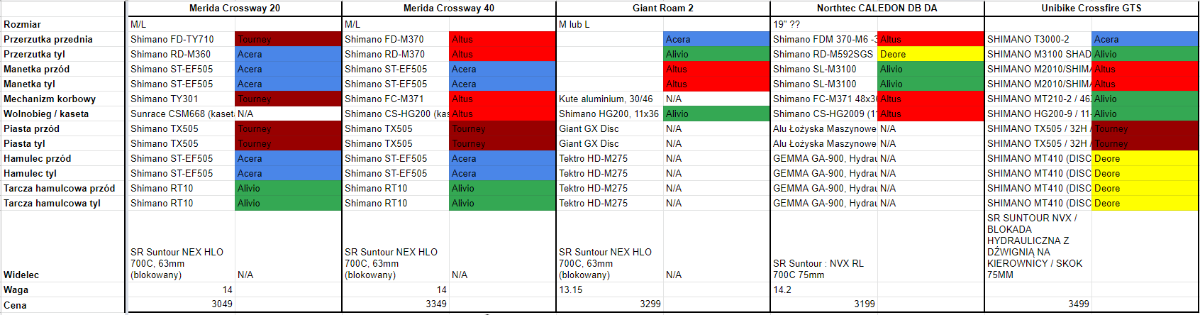

pw7 Napisano 15 Marca 2022 Napisano 15 Marca 2022 Czesc wszystkim! Rowniez chcialbym sie podpiac pod ten temat. Szukam roweru crossowego, glownie asfalt, ale tez trasy po szutrze. Rower ma sluzyc do rekreacji, trasy max 50 km. Cena moze nieznacznie przekroczyc 3000 zl Wzrost 175cm, waga 80kg, przekrok 82cm. Oto co udalo mi sie odnalezc po odwiedzeniu sporej ilosci sklepow: Merida Crossway 20 (rozmiar M/L) Merida Crossway 40 (rozmiar M/L) Giant Roam 2 (rozmiar M) Northtec Caldeon DB DA (nie przymierzalem sie do niego. Nie przekonuja mnie jego hamulce) Unibike Crossfire GTS (nie przymierzalem sie do niego) Szukam tez czegos dla zony- myslelismy o czyms do pary. Wzrost 153 cm, waga 47 kg, przekrok 71cm
chudzinki Napisano 16 Marca 2022 Napisano 16 Marca 2022 Zadanie domowe odrobiłeś na 6-tkę, więc czego oczekujesz od forum? 😀 Co do hamulców masz rację - bezpieczniej iść w Shimano. Gdzie mieszkacie? Dorzucę do rozważenia dla żony Liv Rove i decathlonowski Riverside.
pw7 Napisano 16 Marca 2022 Napisano 16 Marca 2022 @chudzinki niestety nie znam sie na osprzecie i nie wiem czy miedzy podanymi rowerami sa znaczne roznice. Na oko Merida i Unibike wygladaja najsolidniej, ale moge sie mylic. Potrzebuje pomocy ze wskazaniem najlepszego roweru sposrod wymienionych (chyba, ze te roznice sa naprawde znikome). Co do roweru dla zony, raczej boje sie opcji z decathlonu, wolalbym cos solidniejszego, dlatego Liv, Merida i Unibike wchodza w gre. Oczywiscie, jestem otwarty na inne marki, np. Trek, Kellys etc- jezeli w podanej cenie beda w stanie zaoferowac najlepsza opcje.
chudzinki Napisano 16 Marca 2022 Napisano 16 Marca 2022 Nie ma się co bać rowerów z Decathlonu! W 99% przypadków to najlepszy stosunek cena do osprzętu, podobnie zresztą jak Unibike, Northec, Lazaro, Kands. Pozostaje kwestia wyglądu. Na Treka nawet nie patrz w tej cenie. Kellys moooże. Z Twoich propozycji zdecydowanie Unibike, później Giant i może Merida 40. Tak teraz doczytałem i myślę, że dla Was lepszym rozwiązaniem byłby sztywny widelec. Może coś z Marin? Jakiś https://www.marinbikes.com/pl/bikes/2022-kentfield-2, https://www.marinbikes.com/pl/bikes/2022-fairfax-st-2
pw7 Napisano 18 Marca 2022 Napisano 18 Marca 2022 @chudzinki dzieki bardzo za pomoc! Wybor padl na Giant Roam 2 i Liv Rove 2 (trafil sie w fajniej cenie).
sharezz Napisano 18 Marca 2022 Napisano 18 Marca 2022 szkoda, że się spóźniłeś o tydzień, bo te Gianty były za 2999 jeszcze do zeszłej soboty.... teraz już wszędzie 3300, chyba że gdzieś ci się udało go dorwać w starej cenie to daj cynk duży szacunek za tą tabelkę, pewnie pomożesz nią wielu osobom (jeśli ktokolwiek czyta te posty, mam wrażenie że ilość takich samych pytań i co za tym, takich samych odpowiedzi jest ogromna). Nawet ceny w excelu są aktualne, tym bardziej szacun, bo jak mówię do soboty były inne, praktycznie na wszystkie modele, nawet te niewymienione przez Ciebie.... 😕
pw7 Napisano 18 Marca 2022 Napisano 18 Marca 2022 Niestety nie ma juz nigdzie Rome 2 w nizszych cenach, takze 3299 wyszlo. Ale Liv udalo sie znalezc w promocyjnej cenie, takze cos za cos 😀
sharezz Napisano 18 Marca 2022 Napisano 18 Marca 2022 No to gratki. Ja od miesiąca chodzę, oglądam, przymierzam się, podpytywałem tez tutaj… i w tym czasie Marin Muirwoods, Trek DS2, Giant roam 2 poszły w górę o 300, a Crossfire o 100 zł. I mam nerwa nie do opisania, do tego stopnia, ze temat roweru chyba odpuszczę. Nie chce brać udziału w tych chorych podwyżkach, bo jeśli będziemy kupowali w tych cenach, to one już do normalnych nie wrócą.
