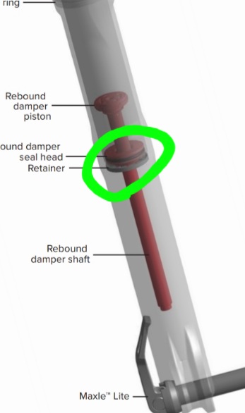

Cześć robię pełny serwis amora. Zauważyłem że element podany na zdjęciu https://i.postimg.cc/gkz0kgjz/Screenshot-20210626-015917-Drive.jpg są 2 wyczuwalne pod palcem przetarcia i 1 mini ubytek dosłownie wielkości nitki. Czy jest to przeszkoda? Drugie pytanie to czy olej z tłumika powinien cały wylecieć po przechyleniu amora czy zostać trochę w srodku i po interakcji z jednym z elementów(nie pamiętam który), wyleciało dołem (wyleciało jakieś 3 ml).

Możesz użyć. Zapytaj tylko czy odporny na działanie smarów/olejów. Zwróć uwagę, że wewnątrz tego elementu też jest mniejszy oring. Oringi przed założeniem całe w smarze utaplaj. Przed wsunięciem "seal-head'u" na swoje miejsce jeszcze dookoła maźnij go smarem (pm600, dynamic seal od biedy sram butter itp.).

Tylko do pierwszego napompowania amortyzatora. Potem ciśnienie w komorze negatywnej (pomiędzy tłokiem a tym elementem) powoduje, że jest on dociśnięty do pierścienia Seger'a (na Twoim rysynku "retainer") osadzonego w na dnie goleni górnej (ew. w cylindrze sprężyny powietrznej)). W pewnych szczególnych sytuacjach może się przemieszczać - jeśli w komorze negatywnej ciśnienie będzie niższe niż atmosferyczne.
