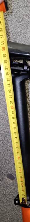

gophfer Napisano 20 Grudnia 2021 Napisano 20 Grudnia 2021 Jak w temacie szukam droppera o średnicy 31.6mm. Mam wzrostu 174cm aktualnie siodełko mam podniesione 265mm ponad rurę podsiodłowa (mierzone bez wysokości samego siodełka) w głąb do wypustek z drugiego koszyka bidonu mam ok 260mm. Czyli wychodzi ze max długość u mnie to będzie z 520mm, stąd pytanie czy sztyca o skotu 170-180 będzie odpowiednia ? No i najważniejsze co wybrać , jaką byście polecili ?? Z racji tego że z przodu i tyłu mam foxa z 3 pozycyjną blokadą skoku (obecnie manetka tylko 2pos) zastanawiam się czy nowego droppera nie ożenić z 3pos squidlockiem + dropper 3Pos squidlock plus dropper

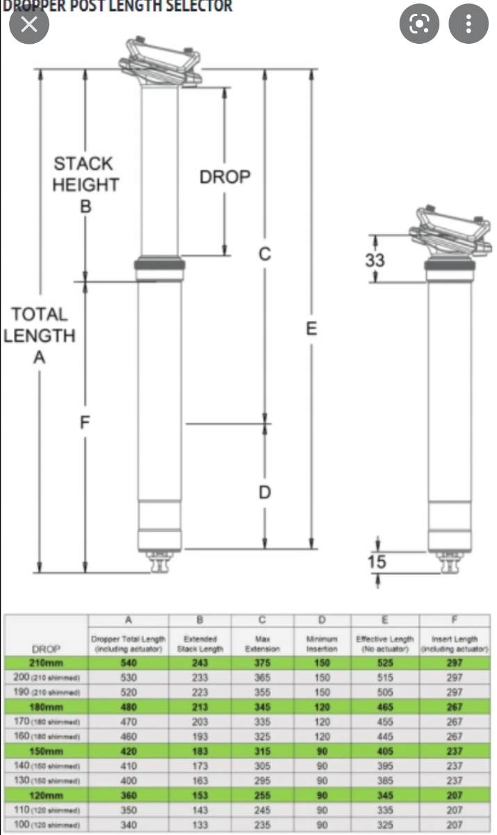

KrzysiekCH Napisano 20 Grudnia 2021 Napisano 20 Grudnia 2021 Co do skoku to ja bym brał maksymalnie tyle ile przyjmie rama - tu masz przykładowy kalkulator: OneUp Dropper Post Length Selector - OneUp Components CA Nie wiem jaki masz budżet, ale najlepsze sztyce na jakich jeździłem to Bikeyoke. Co do Squidlocka, to jest super, polecam, bardzo fajnie działa - ja mam jednak tylko 3pos bez droppera.

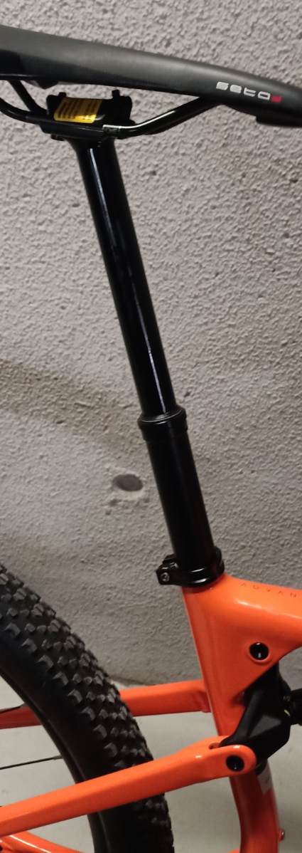

gophfer Napisano 31 Grudnia 2021 Autor Napisano 31 Grudnia 2021 Trochę pomierzyłem dzisiaj dokładniej i zastanawiam się czy 150mm nie będzie mało. Maks co mogę wpuścić w rurę podsiodłowa tj 22cm, obecnie siodełko mam ustawione jak na zdjęciu. Sprzedawca twierdzi że wejdzie 180mm Boje się że przy 150mm, po opuszczeniu sidelka będzie niestety nadal za wysoko (swoją drogą, mój rower orbea oiz w rozmiarze M jest sprzedawany ze skokiem 125mm)
gophfer Napisano 17 Stycznia 2022 Autor Napisano 17 Stycznia 2022 Sztyca zamontowana 😁 Odkurzaczem przeciągnąłem nić, potem linkę i na końcu pancerz 😀 Jeszcze nie wyregulowana bo czekam na squidlock.
