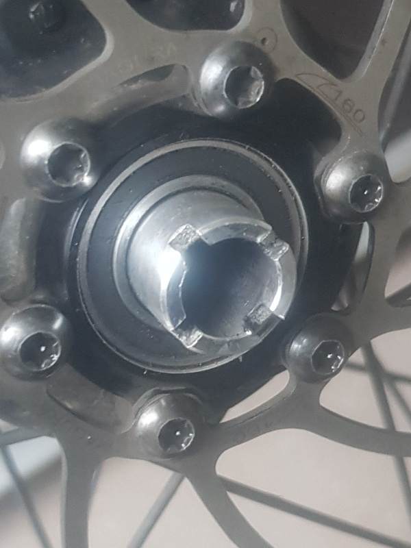

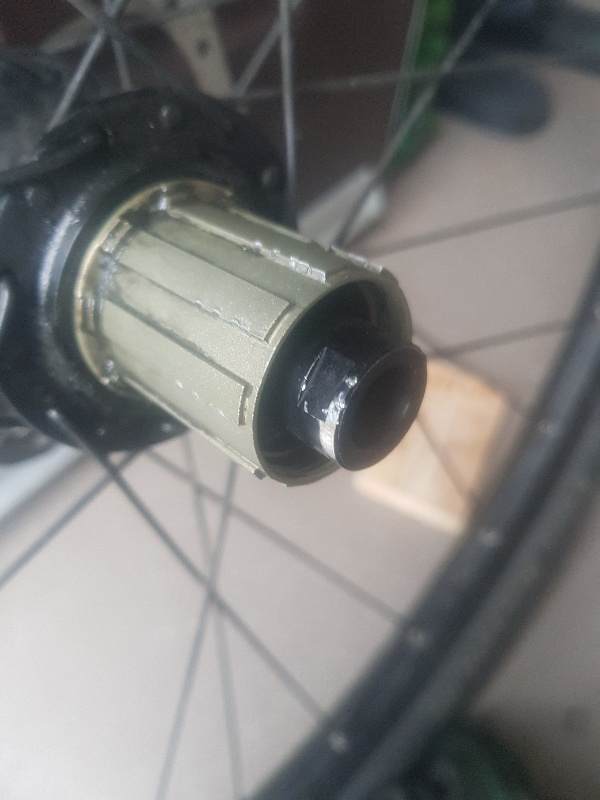

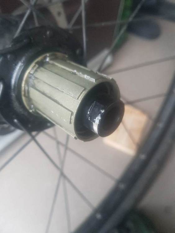

Arkowal Napisano 19 Listopada 2021 Autor Napisano 19 Listopada 2021 Dzięki DOKUMOSA. Korzystając z okazji zapytam jak zdjąć ten bębenek w celu dostania się do łożyska?Z jednej strony zwykły kapsel uszczelniający który po podważeniu małym śrubokrętem wyskoczył. Nie ma żadnego wycięcia na klucz imbusowy,płaski itp? Z drugiej strony po zdjęciu kasety na ośce wycięcie na płaski klucz..
Dokumosa Napisano 19 Listopada 2021 Napisano 19 Listopada 2021 Spróbuj zablokować oś z jednej str jakimś plaskownikiem w tych nacięciach (świetnie sprawdza się nóż stołowy ;)) A z drugiej kluczem plaskim/nastawnym.
