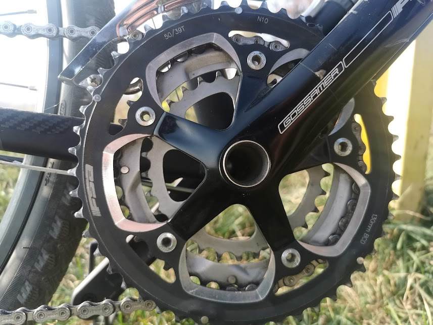

darekp1 Napisano 12 Listopada 2021 Napisano 12 Listopada 2021 Cześć. Aktualnie w rowerze {Spec. Sirrus mufa 68mm.} mam zamontowaną korbę 3x10 HT ll z przełożeniami 50/39/30 i kasetą 11-28. Największej tarczy praktycznie nie używam, bo jest mi za twardo, więc chciałbym zmiękczyć napęd tak aby największa zębatka zaczynała się od 42-44 zęby, jednocześnie zachowując napęd 3x. Pytanie, zmieniać korbę czy wymieniać zębatki? Jeżeli tak to prosiłbym o konkretne propozycje, bo w temacie jestem lekko zielony.
Mod Team bogus Napisano 12 Listopada 2021 Mod Team Napisano 12 Listopada 2021 Musisz zmienić korbę, bo będzie problem z dostępnością zębatek do twojej korby, ponadto mniejsza środkowa niż obecna na ten rozstaw śrub nie występuje.
darekp1 Napisano 12 Listopada 2021 Autor Napisano 12 Listopada 2021 Szukać czegoś pokroju Alivio, Deore?
Mod Team bogus Napisano 12 Listopada 2021 Mod Team Napisano 12 Listopada 2021 Jaki masz budżet? Pamiętaj, że do całej imprezy dojdzie jeszcze wymiana suportu i prawdopodobnie przedniej przerzutki.
darekp1 Napisano 12 Listopada 2021 Autor Napisano 12 Listopada 2021 Budżet ok. 500 PLN. Miałem nadzieję, że przerzutka zostanie {FD-R773-0}

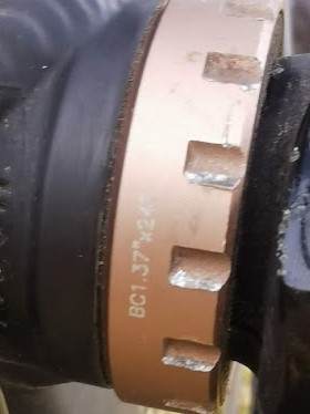

Mod Team bogus Napisano 13 Listopada 2021 Mod Team Napisano 13 Listopada 2021 20 godzin temu, uzurpator napisał: Suportu nie trzeba wymieniać, wystarczy conajwyżej dodać podkładki pod miski Korby FSA mają taką samą średnice osi co Shimano?
darekp1 Napisano 13 Listopada 2021 Autor Napisano 13 Listopada 2021 Po dzisiejszej jeździe zrobię zdjęcie suportu, to będzie coś wiadomo.
uzurpator Napisano 13 Listopada 2021 Napisano 13 Listopada 2021 7 godzin temu, bogus92 napisał: Korby FSA mają taką samą średnice osi co Shimano? Zależy. FSA robi albo 30mm, albo 24mm. Ale tutaj jest, definitywnie, 24mm, więc tak samo jak shimmy. 22 godziny temu, darekp1 napisał: Kierownica prosta z manetkami szosowymi SL-R770. No to hulaj dusza, piekła nie ma. Możesz sobie zrobić napęd na częściach góralskich lub miksie jednego i drugiego. W kwestii korby - to jakieś alivio 4x/3x/2x i do tego, w razie potrzeby, przednia przerzutka i manetka.
