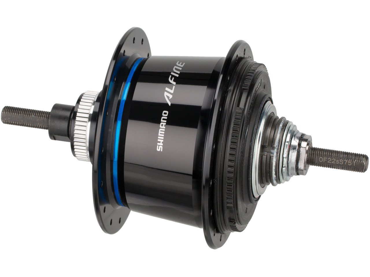

Turysta123 Napisano 9 Listopada 2021 Napisano 9 Listopada 2021 Witam Czy ta piasta będzie działać z manualną dźwignią zmiany biegów? Dedykowana jest pod elektryczny system zmiany biegów. Z tego powodu jest jakaś mocniejsza,inna ? Pozdrawiam Waldek
kazafaza Napisano 9 Listopada 2021 Napisano 9 Listopada 2021 Nie. Inna opcja przełożenia napędu. Nie ma jak zaczepić liny. https://si.shimano.com/api/publish/storage/pdf/en/ev/SG-S505/EV-SG-S505-3298A.pdf
Turysta123 Napisano 9 Listopada 2021 Autor Napisano 9 Listopada 2021 Czyli coś s w środku i z mocowaniem zmiany biegów zmienili w stosunku do linkowej zmiany ? Na zdjęciu mocowanie na piaście do której zakłada się sterowanie elektryczne wygląda podobnie jak manualne !? A mogło być tak tanio 🤪 Miałem dwie piasty alfine 8 i w każdej zamiennie pasowało sterowanie .
woojj Napisano 10 Listopada 2021 Napisano 10 Listopada 2021 trzaby to mieć w łapach i dokładnie oblukać. Wydaje się że nie zaczepisz tam manualnego sterowania ;-(((
zekker Napisano 10 Listopada 2021 Napisano 10 Listopada 2021 https://bikeshed.johnhoogstrate.nl/bicycle/drivetrain/shimano_alfine_inter_11/ Taką informację znalazłem. Wygląda, że problemem nie jest sposób mocowania (chociaż może też, żeby odróżnić) ale sama mechanika zmiany przełożeń. Piasta pod di2 nie ma sprężyny napinającej, silnik pracuje w obie strony, więc by mu przeszkadzała. Przy tradycyjnej manetce z linką ta sprężyna jest niezbędna, żeby po poluzowaniu linki bieg się zmienił. Tak samo jak tradycyjna przerzutka ma taką sprężynę. Przypuszczam, że wewnętrznie piasty są praktycznie identyczne, więc jakaś opcja konwersji jest możliwa ale wymaga większej wiedzy o budowie tych piast i dostępności części.
