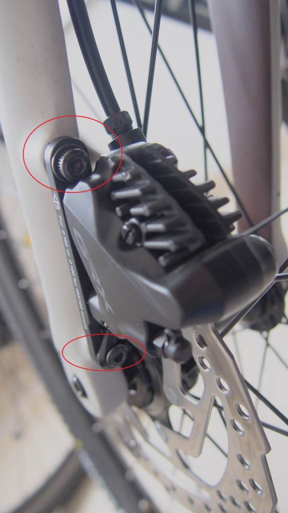

pawelpp Napisano 5 Listopada 2021 Napisano 5 Listopada 2021 witam, mam problem z regulacją hamulca Shimano GRX Flat Mount hydrauliczny, tzn. nie mogę odkręcić śrub mocujących wspornik hamulca na widelcu roweru. Rower jest nowy, śruby odkręcane na imbus 4, nie wiem czy są tak mocno dociśnięte czy co. Może ktoś miał podobny problem? W załączeniu zdjęcie Z góry dzięki za podpowiedzi.
Mihau_ Napisano 5 Listopada 2021 Napisano 5 Listopada 2021 Te śruby mają moment dokręcenia 6-8nm więc stosunkowo niedużo. Możliwe, że są skręcone na kleju
pawelpp Napisano 5 Listopada 2021 Autor Napisano 5 Listopada 2021 Tak wiem że ich moment dokręcenia jest nieduży, na tylnym hamulcu nie ma takiego problemu, śruby luzują się bez problemu. To jak te śruby z przodu są wkręcone na kleju to jak je poluzować i po co producent miałyby wkręcać na klej śruby?
KSikorski Napisano 5 Listopada 2021 Napisano 5 Listopada 2021 Może były zgłoszenia reklamacyjne związane z luzowaniem się śrub, co może mieć przyczynę w specyficznej amplitudzie drgań ? Jeśli to klej, to demontaż ułatwi podgrzanie. Palnikiem nie bo spalisz lakier, ale opalarką na jakieś 70 stopni można próbować.
Gość Napisano 5 Listopada 2021 Napisano 5 Listopada 2021 Klej jest tam na 100%. Jakiej długości masz klucz? Jest sztywny? Bo klucze są różne... Ewentualnie ktoś podczas składania je dowalił na amen. Pewien Polski producent, od którego miałem trzy rowery, dokręcał bardzo "starannie" niektóre śruby.
pawelpp Napisano 5 Listopada 2021 Autor Napisano 5 Listopada 2021 Imbus mam dość krótki, ramie 10cm, ale wcześniej w żadnym z rowerów nie potrzebowałem dłuższego, bo zawsze wszystkie śruby dało się odkręcić.
Gość Napisano 5 Listopada 2021 Napisano 5 Listopada 2021 10 cm to nie taki krótki. Najlepiej by było podgrzać, ale lokalizacja jest taka, że bez ryzyka uszkodzenia rzeczy dookoła szansa jest mała. Masz lutownicę? Można by było wsadzić do gniazda, tak będzie bezpieczniej. No i chyba musisz wziąć kawał klucz, najlepiej jakąś grzechotkę czy uchwyt, do tego dobry Bit i odkręcać z wyczuciem. To co wydaje się przykręcone na amen używając zwykłego imbusa, przy większym kluczu wydaje się prawie że luźne. No ale najpierw spróbuj z podgrzaniem, z tym że suszarka czy coś takiego Ci nie wiele pomoże. Musisz grzać śrubę. Przy wkręcaniu używaj normalnie smaru. Od tylu lat smaruję absolutnie wszystko i jeszcze rower mi się nigdy nie rozpadł. Swoją drogą, te śruby Shimano to nie jest najtwardszy materiał jaki widział człowiek. Spodziewaj się że raczej będą do wymiany. Uważaj też żeby nie rozjechać gniazda, bo wtedy to się dopiero zaczną problemy.
Imar Napisano 5 Listopada 2021 Napisano 5 Listopada 2021 Nie próbowałbym podgrzewać śrub. Po prostu wsadź normalnego imbusa, przytrzymaj ręką a drugą uderz w klucz. To nie jest rakieta kosmiczna.
pawelpp Napisano 6 Listopada 2021 Autor Napisano 6 Listopada 2021 dzięki wszystkim za podpowiedzi, użyłem imbusa z dłuższym ramieniem i śruby puściły, obyło się bez podgrzewania
