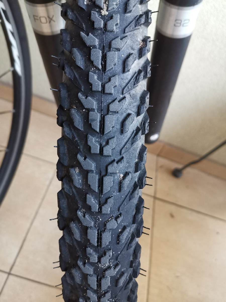

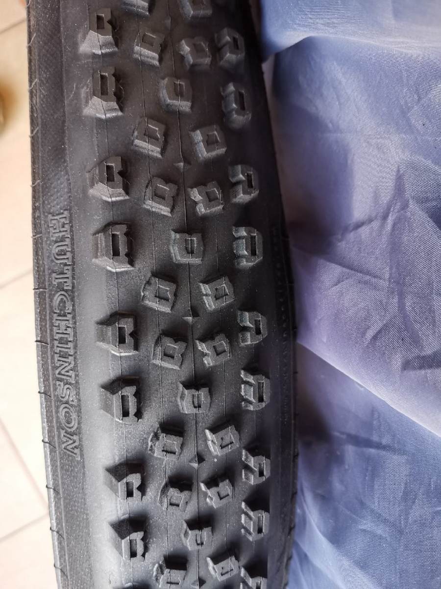

PiotrKaaaaaaaaaaa Napisano 18 Października 2021 Napisano 18 Października 2021 Cześć, mam starego fulla Giant Anthem. Aktualnie mam założone opony Michelin Racer 2" z takim bieżnikiem jak w 1 załączniku. Chciałbym zmienić je na coś co będzie lepiej trzymało w terenie (las - Kraków Sikornik, Zakrzówek, Lasek Wolski jeśli ktoś kojarzy) w okresie jesienno wiosennym a jeśli się uda to i zimowym. Czyli na pewno będą liście, trochę błota, może czasami sucho. Mam już jedna oponę Hutchinson (nie pamiętam modelu) 1.85" z bardziej agresywnym bieżnikiem (drugie zdjęcie). Fajnie byłoby ją użyć. Moje pytania: 1. Jaka druga opona? 2. Ten Hutchinson na przód czy tył? Dzięki
PiotrKaaaaaaaaaaa Napisano 18 Października 2021 Autor Napisano 18 Października 2021 Jeszcze zastanawiam się czy nie lepiej sprzedać tą oponę 1.8 i kupić dwie szersze np 2.2? Powinny chyba lepiej trzymać, tą wąska to nie pamiętam po co kupiłem, chyba na błoto? To jest Hutchinson Toro 1.85 kupiona w 2010r tak BTW :)
Mihau_ Napisano 18 Października 2021 Napisano 18 Października 2021 guma z 2010r nie ma już żadnych właściwości chcesz opony do wszystkiego to kup mezcal'e
PiotrKaaaaaaaaaaa Napisano 18 Października 2021 Autor Napisano 18 Października 2021 Jeśli masz na myśli te https://www.vittoria.com/us/en/tires/mtb-xc/mezcal to są opisane jako "For dry terrain conditions", bieżnik podobnego typu jak w moich bieżących, chyba nie o to pytałem. Na wszelki wypadek powtórzę pytanie: Cytat Chciałbym zmienić je na coś co będzie lepiej trzymało w terenie (las - Kraków Sikornik, Zakrzówek, Lasek Wolski jeśli ktoś kojarzy) w okresie jesienno wiosennym a jeśli się uda to i zimowym. Czyli na pewno będą liście, trochę błota, może czasami sucho.
kipcior Napisano 18 Października 2021 Napisano 18 Października 2021 Mezcale są znakomite ale nie są na wszystko, a już na pewno nie na Lasek Wolski w czasie deszczu, odradzam Bardziej uniwersalne będą Barzo. Jak taniej to Smart Sam też powinien dać radę ale tym po Krakowie nie jeździłem. Przy czym na tych waszych wapiennych skałkach to na każdej jest ślisko. Szersze zawsze będą lepsze w terenie.
PiotrKaaaaaaaaaaa Napisano 18 Października 2021 Autor Napisano 18 Października 2021 ok, ostatnio nie lubię jakoś długo wybierać, zamówiłem więc te Barzo 26x2.25, ostatnie sztuki (chyba że okaże się że w sklepie kłamali i już nie mają ;)) Dzięki.
PiotrKaaaaaaaaaaa Napisano 24 Października 2021 Autor Napisano 24 Października 2021 No i założyłem te Vittoria Barzo 26x2.26, jeszcze nie jeździłem. Jedno co mnie rozczarowało to ich szerokość - jest właściwie taka sama jak poprzednich Michelin Racer 26x2.0, czyli 52 mm (na moich 24 mm obręczach). A 2.25" (57 mm) powinna być o 6 mm szersza niż 2.0 (51 mm). Mierzyłem przy około 2 atmosferach zaraz po założeniu. Vittoria podaje że mierzą przy maksymalnym ciśnieniu, po 24h (podobno opona trochę się powiększa). Nie wiem na jakiej obręczy, może trochę szerszej. Ale mimo wszystko, wolałbym żeby była szersza... Vittoria nie ma szerszych opon 26 mtb
