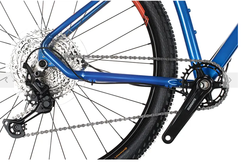

bocian078 Napisano 9 Października 2021 Autor Napisano 9 Października 2021 Xc500 to wiem, że fajny model. kilka rozmiarów L jest dostępnych online. XL mam włączone powiadomienia i to tyle chociaż irytuje mnie, że nie schowali tych kabli w rame. No ale przeżył bym to Jeszcze takie coś znalazłem https://www.centrumrowerowe.pl/rower-mtb-bh-expert-5-0-pd22773/?v_Id=143630 z tego co widzę ma boost, napęd dobry, amortyzator recon. Koła to nadal dla mnie niewiadoma. W każdym razie niema tubeless więc kiedyś pewnie chciałbym wymienić. Hamulce do wymiany mierne ale to nie wydaje się bardzo kosztowne do wymiany. A na początek po przesiadce z moich tektro to pewnie będzie i tak spoko. W tej cenie mimo wszystko wydaje się ok. Czy ktoś wyprowadzi mnie z błedu? Co do Gianta to obdzwoniłem kilka miejsc i w jednym nawet coś tam wytargowałem wstępnie. Każdego sprzedawcę wypytuje o ten amortyzator i nikt się nie przyznaje do reklamcjii. Wszyscy twierdzą, że to prawie jak Reba 😜 i niema z nim problemu. No ale wiadomo to sprzedawcy
Gość Napisano 9 Października 2021 Napisano 9 Października 2021 Ja miałem Recona i było bardzo ok. Odczuwalnie to coś jak Reba, pewnie głównie sie wagą różni. Osobiście to rama tego BH jakoś nie budzi zaufania mojego. Wygląda jakby nie była cieniowania i ter rurki nie sprawiają wrażenia sztywnych. Ale moze i mnie z błędu wyprowadzi. Taka patrze po stronie BH i oni tego roweru w ogóle nie pozycjonują do cross country, jest w osobnej kategorii rowerów rekreacyjnych. https://www.bhbikes.com/en_GB
bocian078 Napisano 9 Października 2021 Autor Napisano 9 Października 2021 no reszta ramy wygląda jakby była cieniowana, w opisie niby jest hydroforming. Ale faktycznie ten trójkąt to wygląda badziewnie jakoś. W moim talonie jest to jakieś ładniejsze. Opisują to niby jako mtb sport i piszą w opisie o xc. Ale nie w kategorii cross country bo tam mają w sumie same carbony. https://www.bhbikes.com/en_GB/bikes/mountainbike/sport/expert-5-0?c=bnr Według ceny z strony producenta "1 299,9 Brytyjski funt szterling to w przeliczeniu 7 035,69 Złoty" w polsce tylko ta jedna stronka ma rowery tej marki. i to znacznie taniej. Właśnie ta decyzja jest najtrudniejsza czy iść w coś w tym stylu z takim osprzętem czy iść w takie standardowe drogie marki typu trek itd. ale wtedy w tej cenie można zapomnieć o reconie i xt/slx Z propozycji jeszcze jest takie coś https://allegro.pl/oferta/kellys-gate-30-white-xl-29-10817843060 niby ma być dostępne za tydzień i biały ładnie wygląda na zdjęciach 😜
