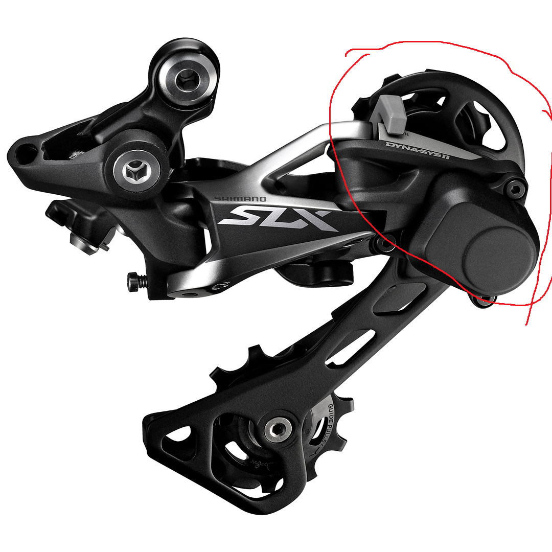

Setorix Napisano 12 Września 2021 Napisano 12 Września 2021 Pytanie tylko czy to slx ze sprzęgłem bo jak nie to nawet najmocniejsza sprężyna nie utrzyma łańcucha w terenie. Fajnie by było jakbyś podał model slxa, który posiadasz
Hotuwa Napisano 12 Września 2021 Autor Napisano 12 Września 2021 Teraz nie jestem w stanie powiedzieć jaki model ale jest na sprężynie I tu nie do końca jest używany w terenie bo np gdy jadę po kruszonym asfalcie to też wydaje dźwięki
Setorix Napisano 12 Września 2021 Napisano 12 Września 2021 Głównie to to się różni tym dzyndzlem odstającym oraz tym pudełeczkiem pod górym kółkiem przerzutki zaznaczonym na zdjęciu, to jest właśnie sprzęgło przerzutki. Każda przerzutka jest na sprężynie ale nie każda ma wystarczająco mocną sprężnę żeby utrzymać łańcuch. Powodem też mogą być luzy w piaście tylnej, hak przerzutki, szybko zamykacz, dziwne prowadzenie pancerzy, sztyca i wiele innych więc warto zacząć od łańcucha bo w przypadku braku sprzęgła jedyną radą jest jakaś osłonka na rurkę łańcuchową ew kawałek starej dętki nawinięty na wcześniej wspomnianą rurkę
Hotuwa Napisano 12 Września 2021 Autor Napisano 12 Września 2021 Wydaje mi się że jest ale sprawdzę jeszcze A nie, pomyłka jednak nie ma jest coś w stylu śruby trochę niżej ale raczej to nie to Mam ten model wyżej
Setorix Napisano 12 Września 2021 Napisano 12 Września 2021 no to na 90% łańcuch stuka o rurkę poniżej, nawiń na rurkę coś miękkiego i sprawdź czy dalej stuka bo jak stuka to będzie trzeba dalej szukać co jest nie tak
