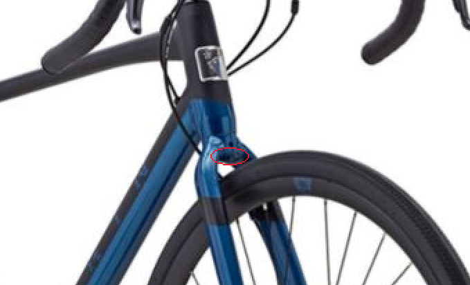

smutnysyn Napisano 22 Stycznia 2022 Autor Napisano 22 Stycznia 2022 Update gdyby ktoś kiedyś napotkał podobny problem w tym rowerze - problemem okazało się być mikropęknięcie widelca, który został mi wymieniony po około 3 miesiącach oczekiwania w ramach gwarancji
RafalxM Napisano 22 Stycznia 2022 Napisano 22 Stycznia 2022 pokaż może / opisz w którym miejscu to pęknięcie
smutnysyn Napisano 11 Lutego 2022 Autor Napisano 11 Lutego 2022 dokładnie w miejscu jak poniżej był pęknięty widelec oraz dosyć spory niedospaw
