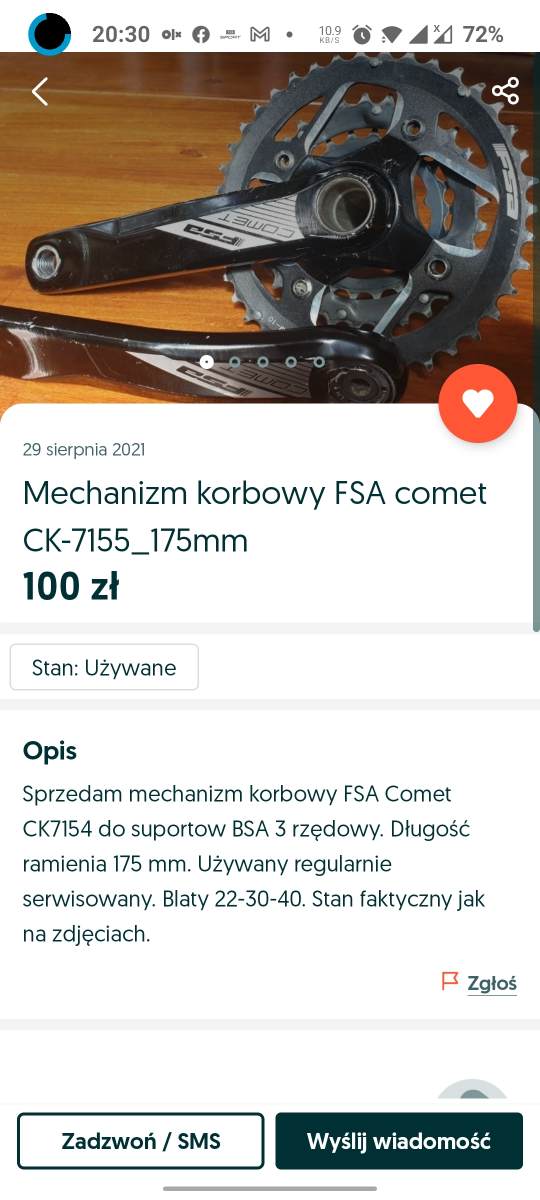

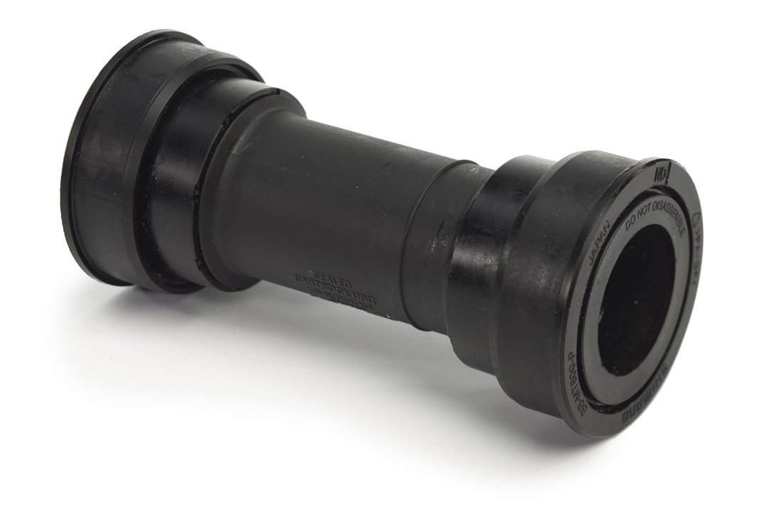

adonim85 Napisano 4 Września 2021 Napisano 4 Września 2021 Witam. Do mojej ramy rowerowej (41x86.5 mm) nabyłem ten konkretny wkład suportu, ale teraz potrzebuje do niego dobrać 2/3-blatowy mechanizm korbowy w przyzwoitej cenie. Pierwszy raz mam tego typu szeroką mufę dlatego pytam tu. Do 200-250 złotych znajdzie coś do kupna? Czy te poniże będą kompatybilne (na długość ramienia który wchodzi wewnątrz wkładu suportu) czy trzeba jednak szukać czegoś innego? 01. Shimano FC-MT210 (2x9 // 40-30 lub: 46-30 - model 2021 // 175 // hollowtech 2) 02. Shimano FC-MT210 (3x9 // 44-33-22 lub: 40-30-22 - model 2021 // 175 // hollowtech 2) 03. inny, używany, np: FSA Comet CK-7155 B (40-30-22 // 175) - ten by mi chyba pasował w sam raz pod ten suport BB-RS500 z tego co sprawdziłem. Używkę mogę mieć od ręki za 100 złotych. 3b. używane: FSA GOSSAMER (52-39-30 // 170) lub: FSA Gamma Drive MegaExo (42-32-24 // 170) 04. jeszcze inny? jaki? ====== PS. Z tyłu mam kasetę 9-rzędową 11-36T Shimano HG200 (zostaje w użytku do wiosny 2022), więc w przypadku korby 2-blatowej (o ile taką w ogóle dostanę pod ten suport) z zębami 40-30 lub zębami 36-26, lub 3-blatowej (zęby: 44-32-22 Shimano / 42-32-24 FSA) będę chciał go tylko skrócić (używałem go z blatem przednim typu 48-38-28). Bez wymieniania na inny model. Do tego dochodzi przerzutka Shimano Deore MT-592 (która też do wiosny 2022 zostaje w użytkowaniu).
Mihau_ Napisano 4 Września 2021 Napisano 4 Września 2021 Zwykła mufa i zwykły pressfit, możesz tam założyć każdą korbę pod HT2
adonim85 Napisano 4 Września 2021 Autor Napisano 4 Września 2021 Nawet pierwszy z listy czyli Shimano FC-MT210 - z blatami 40/30 2x9? No dobra. A długość suportu czyli 86.5 mm nie ma tu żadnego znaczenia? Bo przecież norma to 73 mm lub 68 mm. Te ramię jest tak długie że na spokojnie wyjdzie na drugą stronę mufy. Dobrze rozumuje?
Dokumosa Napisano 4 Września 2021 Napisano 4 Września 2021 Każdą korbę mtb Shimano i prowheel. MT210 to nie jest przyzwoita korba. Coś z wymiennymi blatemi kup.

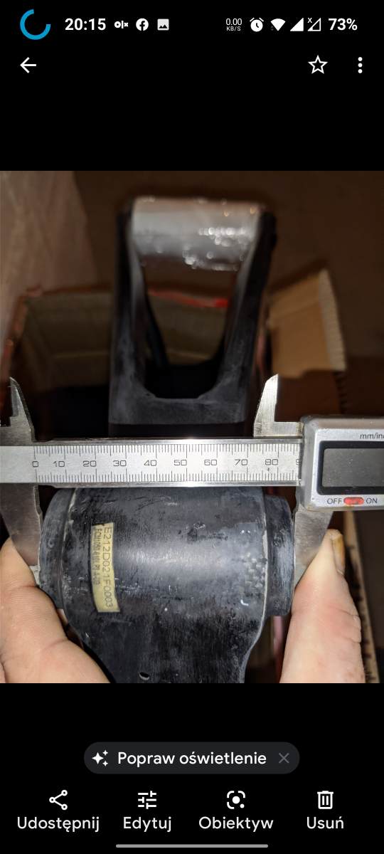

adonim85 Napisano 4 Września 2021 Autor Napisano 4 Września 2021 Ok. Coś dobiorę. Teraz druga kwestia. Usłyszałem opinie że do tej mojej konkretnie ramy mogę nie zamontować kół 27.5 cala. Jest to prawdziwe twierdzenie? Rama karbonowa ogólnie na tylnym widelcu najszersza szczelina ma 43 mm. Normalne osie. Coś mi się mi się nie chce wierzyć. Z przodu to przecież i tak zależy od widelca. Ale ze niby tył może być problemem. IMG_20210901_204050_228.webp

Mihau_ Napisano 4 Września 2021 Napisano 4 Września 2021 2 godziny temu, adonim85 napisał: A długość suportu czyli 86.5 mm nie ma tu żadnego znaczenia? Bo przecież norma to 73 mm lub 68 mm. Te ramię jest tak długie że na spokojnie wyjdzie na drugą stronę mufy. Dobrze rozumuje? rama, której szerokość to 68/73 jest na suport wkręcany, wkręcasz zewnętrze łożyska i otrzymujesz 86 Cytat Rama szosowa. Ponoć Apex Opus z 2012 roku z tego co mi autor napisał. a masz do tego w ogóle haki przerzutek? Godzinę temu, adonim85 napisał: Teraz druga kwestia. Usłyszałem opinie że do tej mojej konkretnie ramy mogę nie zamontować kół 27.5 cala. Jest to prawdziwe twierdzenie? Rama karbonowa ogólnie na tylnym widelcu najszersza szczelina ma 43 mm. Normalne osie. Coś mi się mi się nie chce wierzyć. Z przodu to przecież i tak zależy od widelca. Ale ze niby tył może być problemem. koła zamontujesz, bo niby dlaczego nie tylko hamulców do nich nie znajdziesz

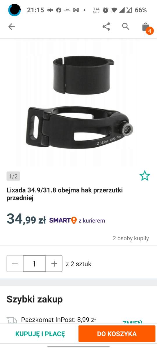

Dokumosa Napisano 4 Września 2021 Napisano 4 Września 2021 Wracając do korby to musisz mieć korbę szosową - inna długość osi jest. No i przerzutka musi być dobrana do korby - póki co rzucasz jakieś korby pseudo-mtb i piszesz że kupisz do tego przednią sorę. Zwrróć też uwagę na standard mocowania przerzutki. Hak nie jest problemem jeśli wiesz jak wygłąda oryginał.

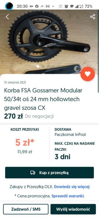

adonim85 Napisano 4 Września 2021 Autor Napisano 4 Września 2021 Chyba że zrobię układ 1x9 to wtedy przednia przerzutka jest w takim scenariuszu zbędna. Pytanie czy nie będzie z tym problemów jakby co? Co do korby. Mam to na oku, tj. FSA Gossamer Modular 50/34. Niby bez problemu pasuje do szosy. Bo wersja Comet to chyba nie będzie pasować do tej mufy co nie?
Dokumosa Napisano 4 Września 2021 Napisano 4 Września 2021 No musisz się zdecydować co chcesz. 1x uprościłoby sprawę bo rama dostosowana do przerzutek przednich tylko na hak ale haka brak.

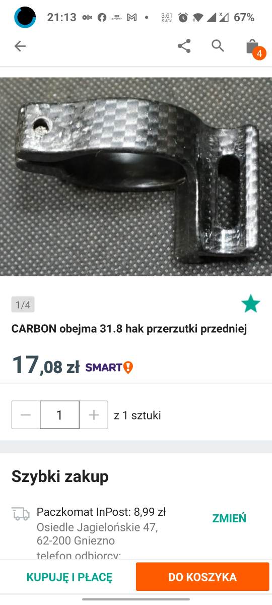

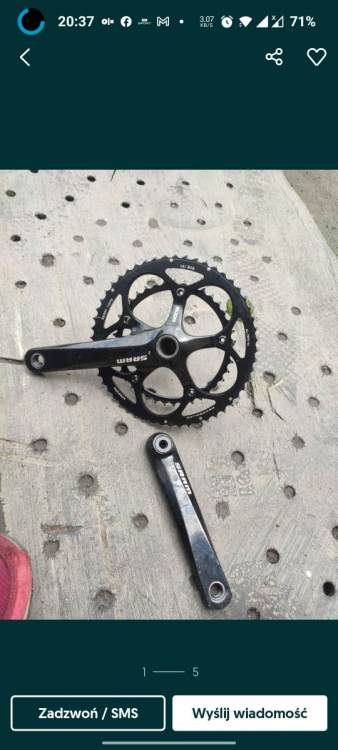

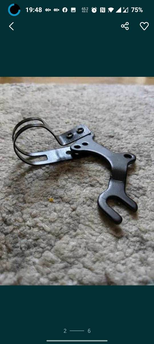

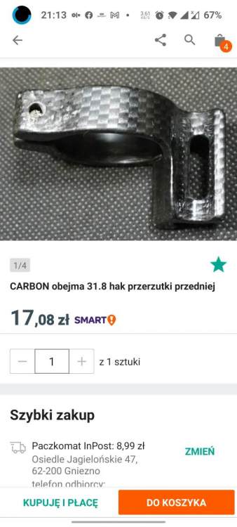

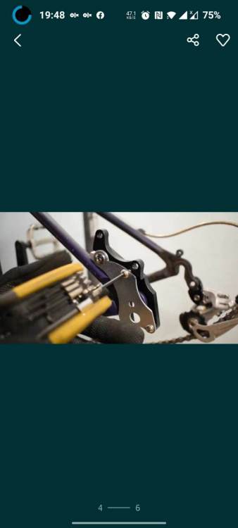

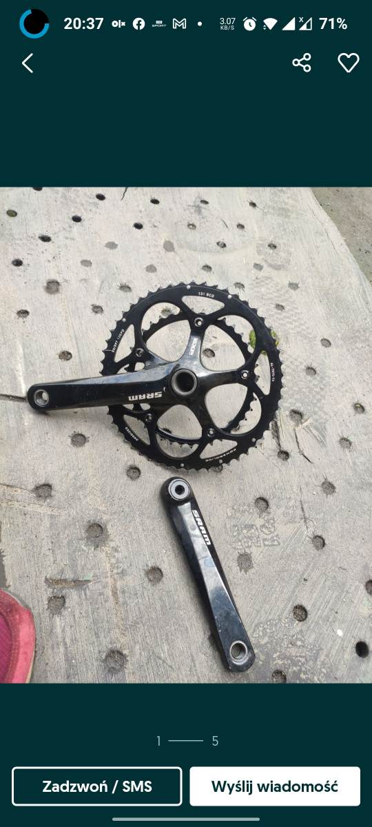

adonim85 Napisano 4 Września 2021 Autor Napisano 4 Września 2021 Aaa. Dobra. Bo ja myślałem w głowie o haku przerzutki tylnej a tu mowa o przedniej. Minęliśmy się w odbiorze. Ach... Ogólnie nie wiem jaki tu jest hak do przedniej przerzutki. W tej ramie to nie jest czasem bezpośredni montaż do ramy? Bo takie rozwiązanie też jest przecież. Albo hak w załączniku. Pasował by? W sumie myślałem nad 1x9 bo i tak u siebie w starym rowerze używam w 99% przypadków środkowej tarczy 38T a reszty nie ruszam (mam układ 48-38-28). Nie wiem jednak, czy da radę ustawić łańcuch na mojej zmieniarce tj. Deore M592. Czy będzie z tym problem (w sensie trzeba będzie jednak zmienić przerzutkę na kompatybilną - z drugiej ręki też jakby co). Wracając do korb. Każda z tych górnych będzie pasować czy tylko ta pierwsza plus te niżej (tj. Sram GXP, blaty 53-39) ewentualnie?

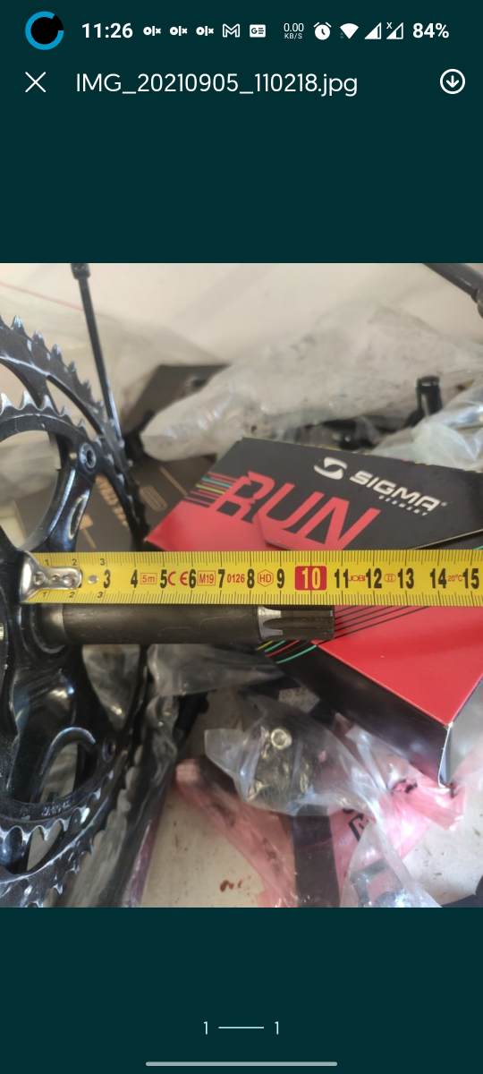

adonim85 Napisano 5 Września 2021 Autor Napisano 5 Września 2021 Czy korba z taką długością osi 25 mm będzie pasować mi? Albo ten konkretny suport z Decathlon? https://www.decathlon.pl/p/mechanizm-korbowy-dwurzedowy-50-34-sora/_/R-p-197936?mc=8511777
