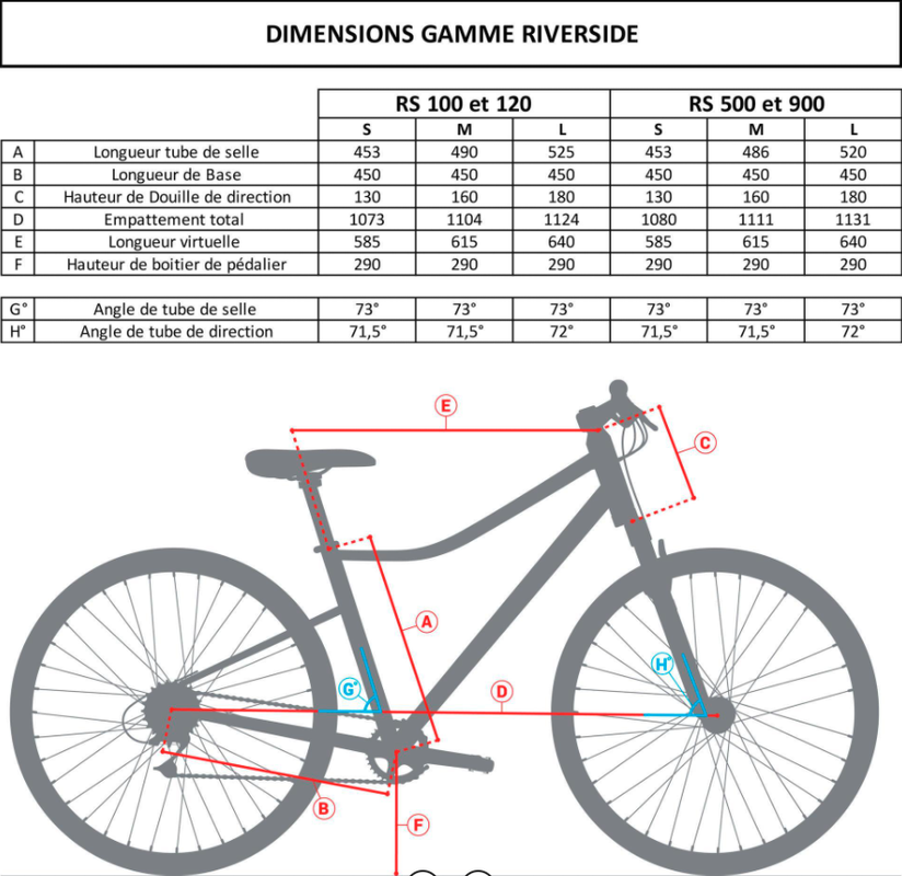

xksywka Napisano 14 Lipca 2021 Autor Napisano 14 Lipca 2021 Dzięki za odpowiedź, mam tylko jedno pytanie: ile cali ma rama w rozmiarze S w riverside 500 jeśli to wiesz bo nie mogę znaleźć na stronie Decathlonu tego
chudzinki Napisano 14 Lipca 2021 Napisano 14 Lipca 2021 Generalnie tak, ale tutaj S wychodzi 18 cali, czyli na jakieś 180 cm... Tutaj trzeba się opierać na rozmiarówce producenta, czyli: Rozmiar S od 150 cm do 165 cm. Rozmiar M od 165 cm do 180 cm. Rozmiar L od 180 cm do 190 cm.
xksywka Napisano 14 Lipca 2021 Autor Napisano 14 Lipca 2021 czyli S to 18 cali, a ja mam 168cm więc będzie na mnie za duży? Wiem tyle ze rozmiarówka producenta jest zakłamana po opiniach ludzi co sie nią sugerowali. Wiem tez ze bardziej długość nogi się liczy tylko nie wiem czy dobrze ją mierzę, od dolnej części stopy do okolic krocza/końca nogi wychodzi 80/81cm. Jeśli dobrze to wymiary 168/167cm 80/81 cm noga na 18 cali będą dobre? I jeśli tak, to jeśli wyrosnę dość szybko z tego wzrostu to przy jakim wzroscie musiałbym zmienić rower? Jak pytałem sie gościa z innego forum co miał wzrost jak ja to dla niego ten rower był dość duzy, więc S to pewnie 18 cali...
chudzinki Napisano 14 Lipca 2021 Napisano 14 Lipca 2021 Jeżeli rośniesz to bierz zdecydowanie M. Z długością nogi to chyba się pomyliłeś.
xksywka Napisano 14 Lipca 2021 Autor Napisano 14 Lipca 2021 M byłaby na mnie zdecydowanie za duża, to 19 cali. Nie rosnę też jakoś bardzo, z 5cm+/- na rok. Tylko do jakiego wzrostu by mi to 18 cali wystarczylo jeśli nie za duze. Długość nogi się nie pomyliłem, może źle policzyłem. (Liczę od podłoża do krocza). Sam mnie dziwi długość nogi, no liczę chyba dobrze
