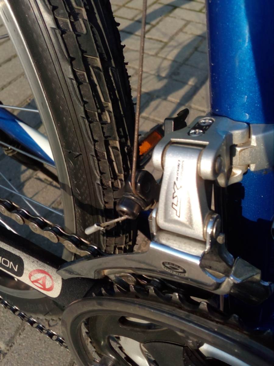

zefirek Napisano 7 Lipca 2021 Udostępnij Napisano 7 Lipca 2021 (edytowane) Witam, z racji tego, że jest to mój pierwszy post na tym forum, chciałbym wszystkich serdecznie przywitać. A teraz konkrety ... Chciałbym wymienić suport w rowerze. Mój sprzęt to Giant Boulder SE o ile dobrze pamiętam. Rowerek ma już parę lat i bardzo ciężko jest mi się z nim rozstać, przywiązałem się do niego bardzo. Przejechaliśmy już razem sporty kawałek drogi ... ze 30 tys. km, jak nie więcej. W związku z tym chciałbym coś dla niego zrobić, fundując mu kilka nowych części. Dostał już nowe pedały i oponki... ale to za mało. Pomyślałem o wymianie suportu... jest na kwadrat, czy da się go zmienić na inny system (czy lepiej pozostać przy obecnym)? Wiadomo, trzeba byłoby zafundować mu nową korbę. I tu pojawia się kolejna wątpliwość. Obecnie z przodu posiada trzy tarcze (28-38-48), z czego używane są tylko dwie, te większe. Czy szukać korby z dwoma zębatkami? Z góry dziękuję za wszelkie rady i wskazówki. Edytowane 7 Lipca 2021 przez zefirek Cytuj Odnośnik do komentarza Udostępnij na innych stronach More sharing options...

zefirek Napisano Wtorek o 07:37 Autor Udostępnij Napisano Wtorek o 07:37 Witam. Minęły dwa lata, rower nakręcił kolejne tysiące kilometrów i przeszedł po drodze trochę modyfikacji. Z racji, że wciągnęła mnie mocno turystyka rowerowa myślałem nad zmianą na jakiegoś gravela. Tylko... nadal nie mogę rozstać się z obecnym rowerkiem, a jest to już długa znajomość. Obecnie napęd wygląda tak: - korba Shimano FC-M361 3x7/8 48/38/28T 170 - wkład suportu Accent BB-50 68x122,5mm - łańcuch KMC X8.93 - wolnobieg 7-rzędowy 13-25T Założyłem nową przerzutkę na tył: ACERA RD-M360. Całość współpracuje ze sobą świetnie. Generalnie używana jest tylko przednia największa tarcza, a z tyłu na wolnobiegu trzy najmniejsze koronki. Musiałem też wymienić, tylne koło, bo obręcz była już za bardzo wytarta. A jak nowe koło to i nowe klocki. Siodło też nie wytrzymało próby czasu, więc wpadło nowe: Velo Basic Deep Channel touring - bardzo wygodne. Obecnie czekam na chwyty: KROSS ERGO 2.0, bo przy trasach powyżej 40 kilometrów zaczynają drętwieć mi palce - mam nadzieję, że pomogą na tą paskudną dolegliwość. Cytuj Odnośnik do komentarza Udostępnij na innych stronach More sharing options...
