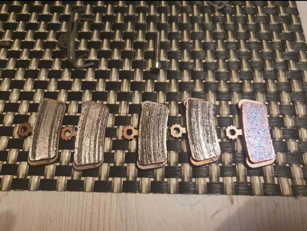

Gremlin008 Napisano 2 Lipca 2021 Napisano 2 Lipca 2021 Wymieniłem zużyte klocki żywiczne na metaliczne. Na pierwszym wypadzie w góry było jeszcze wszystko ok. Po nim zaczeły sie piski. Odtlusciłem tarcze, wypaliłem klocki pojechałem na czarną a tam już piszczenie było straszne. Później kumpel dla sprawdzenia odtluscil mi przednia tarcze i przetarł przednie klocki to na początku nie piszczały ale nie dużo trzeba było żeby znów zaczeły. Zamówiłem nowe klocki. Jeszcze raz odtłusciłem tarcze. Szorowałem je szczoteczką do zębów przy uzyciu denaturatu i meglio. Chciałem je ogolnie odkrecic i zostawic na noc w odtluszczaczu ale oczywiscie w jednej ze śrub odrazu musiała sie wyrobić główka i nie szło jej odkręcić. Mimo tych zabiegów hamulce dalej piszczą. Tarcze są przystosowane do metalików. Tylna tarcza ma czarne smugi. Ponoc moze to byc od nagrzanych klocków. Przednia jednak nie ma tych smóg a także piszczy. Ponizej przedstawiam zdjecie. Po lewej klocki przednie, w srodku tylnie po prawej te najnowsze ktore dzisiaj zalozylem. Co robić?

Lezia Napisano 2 Lipca 2021 Napisano 2 Lipca 2021 Nie podobają mi się rowki widoczne na Twoich klockach. Domyślam się, że podobne są na tarczy.
Gremlin008 Napisano 2 Lipca 2021 Autor Napisano 2 Lipca 2021 Pojechałem na chwile dotrzeć te nowe klocki i na razie jest spokój zobaczymy co bedzie dalej.
Rafu Napisano 2 Lipca 2021 Napisano 2 Lipca 2021 @Gremlin008, Kojarzę, że masz identycznego Stumpjumpera, jak moja żona. Ja też wymieniłem jej fabryczne żywiczne klocki SRAM na metaliczne (czarne) Jagwire. Na moje nieszczęście zrobiłem to przed wyjazdem na weekend w góry i piszczące hamulce, nie były najgorszym, czego się tam nasłuchałem Odtłuszczanie tarcz i klockow pomogło może na 30 minut. Po powrocie do domu zamówiłem półmetaliczne (czerwone) Jagwire i jest cisza.
Gremlin008 Napisano 2 Lipca 2021 Autor Napisano 2 Lipca 2021 Haha no ja też kupiłem czanre jagwire. Tez mialem kupic teraz półmetaliki jednak kumpel polecił metaliczne Bicyklony. Jak wymienialem klocki w dartmoorze w levelach T to wymieniłem wlasnie na półmetaliczne czerwone jagwire i problemu nie było. Teraz bawie sie z ustawieniem klockow bo po szybkiej podmiance koła aby sprawdzic czy to cos z tarczą jak powrocilem do odpowiedniego koła to nagle tarcza zaczeła ocierać o klocki czego wczesniej nie było
