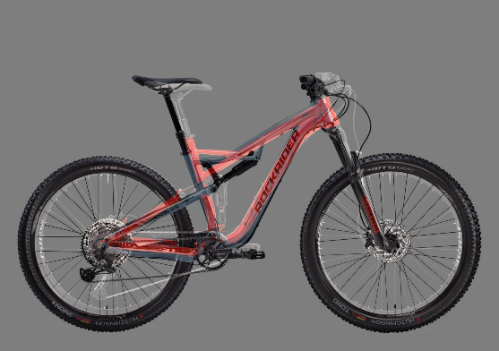

Klima22 Napisano 28 Czerwca 2021 Napisano 28 Czerwca 2021 Witam, Poszukuje roweru który będzie słuzyl do jazdy głównie po gorach i szlakach typu enduro trails w bielsku. Budzet to 7000zl i nie dam rady go zwiększyć. Myślałem nad rowerem ghost kato fs universal poniewaz jest on dostepny w martesie za 7700zł ale mam mozliwosc wziecia go na znizke wiec zmiesci sie w budzecie. https://www.ghost-bikes.com/en/bikes/fully/bike/kato-fs-universal-2021 Co sądziecie o tym rowerze? Ewentualnie na co innego moglbym zwrocic uwage: blackbird intro? am100s? Dodam ze mam 183 wzrostu i waze 80kg.

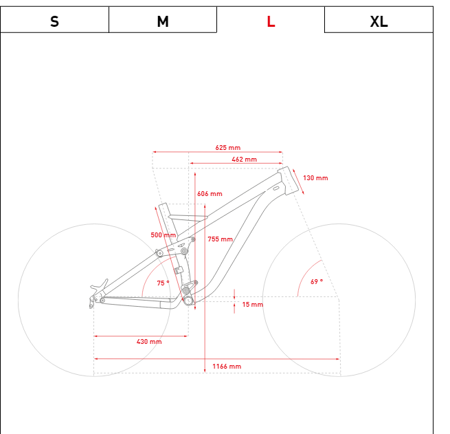

Tyfon79 Napisano 28 Czerwca 2021 Napisano 28 Czerwca 2021 Dramatyczna geometria. Brak osi sztywnej na tylnych widełkach. Aż dziw bierze, że ktoś coś takiego wypuszcza w świat. Szukaj dalej choćby z tego co wymieniłeś.

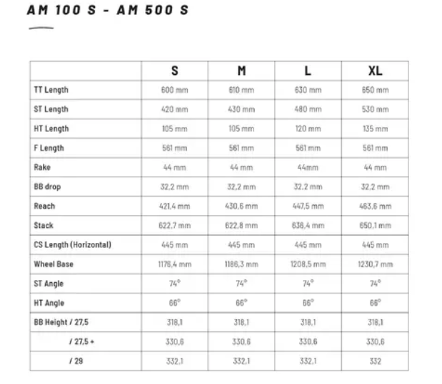

konradz Napisano 29 Czerwca 2021 Napisano 29 Czerwca 2021 @Tyfon7 9 nałozyłem tego dziwaka na AM100S, czy możesz wspomnieć na co zwrócić uwagę, na moje początkujące oko geometria prawie ta sama. Też bym coś takiego chętnie przytulił i przeglądam rynek.
Tyfon79 Napisano 29 Czerwca 2021 Napisano 29 Czerwca 2021 @Tyfon7 9 nałozyłem tego dziwaka na AM100S, czy możesz wspomnieć na co zwrócić uwagę, na moje początkujące oko geometria prawie ta sama. Też bym coś takiego chętnie przytulił i przeglądam rynek. Trudno mi się wypowiedzieć na temat tego "nałożenia" ale taki główny parametr jak kąt główki ramy tego nie odzwierciedla. Miedzy 69* a 66* jest spora różnica a tak jakby tego nie widać. To jest taki główny parametr jak ktoś chce rower wykorzystywać jak założonym temacie. Natomiast brak osi sztywnej w fullu to już jest komedyja. Ten Ghost jest całkiem nieżle osprzętowo poskładany a rama niestety jest tragiczna.
Galvatron Napisano 29 Czerwca 2021 Napisano 29 Czerwca 2021 Ten Ghost ma mocno przestarzałą geometrię - mały rozstaw osi i bardzo stromy kąt główki ramy jak na 27,5". Nie ma porównania z AM 100S, nawet nie wspominając o Blackbirdzie.
