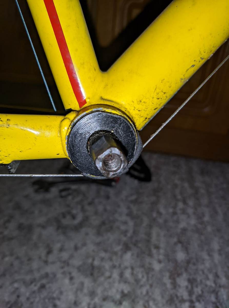

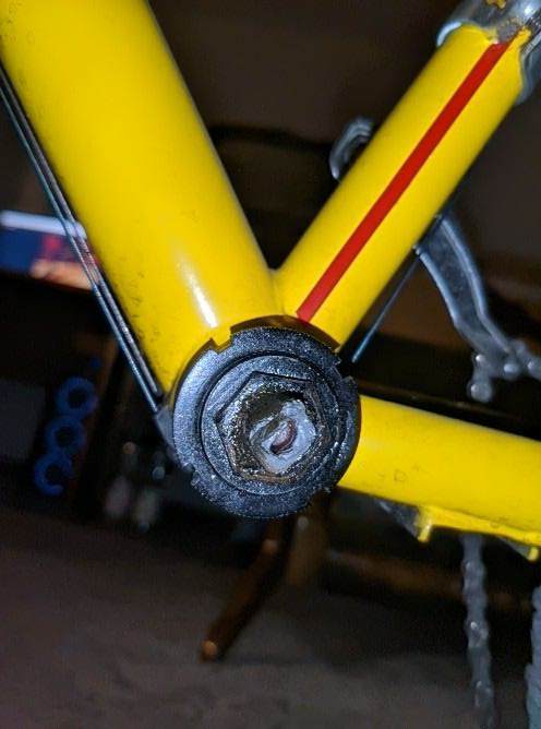

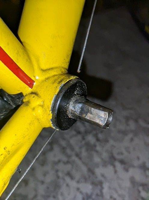

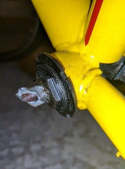

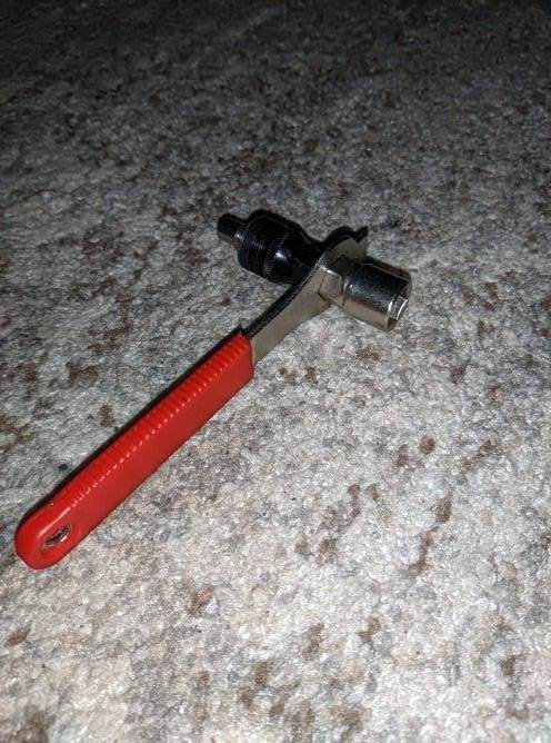

Panowie. Mam suport kwadrat do wymiany. Bo stary się ułamał tuż na mocowaniu korby.
Jednak pytanie czy to jest standardowy kwadrat, bo chciałem go sam wyjąć, ale coś mi tu nie pasuje, porównując do standardowego "kwadratu" (a może to ja się źle do tego zabieram...). Czy czegoś tu nie brakuje? czy to jakiś dziwny typ?

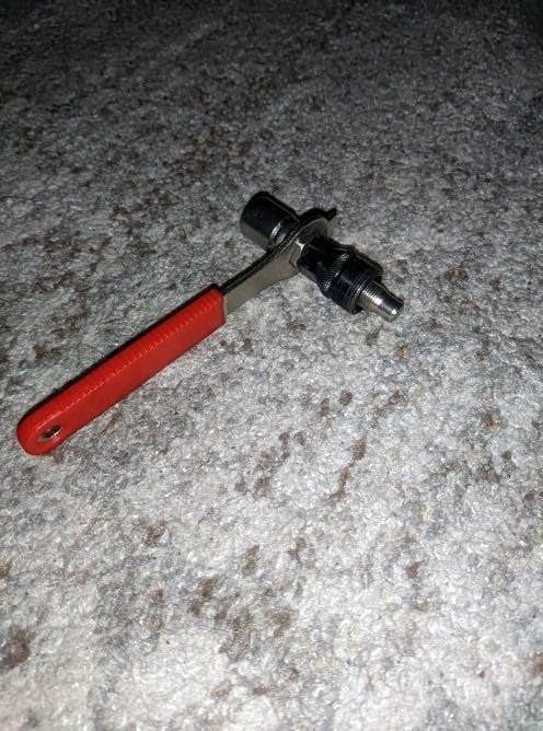

Klucz jaki miałem zamiar do tego użyć wstawiłem do załączników.

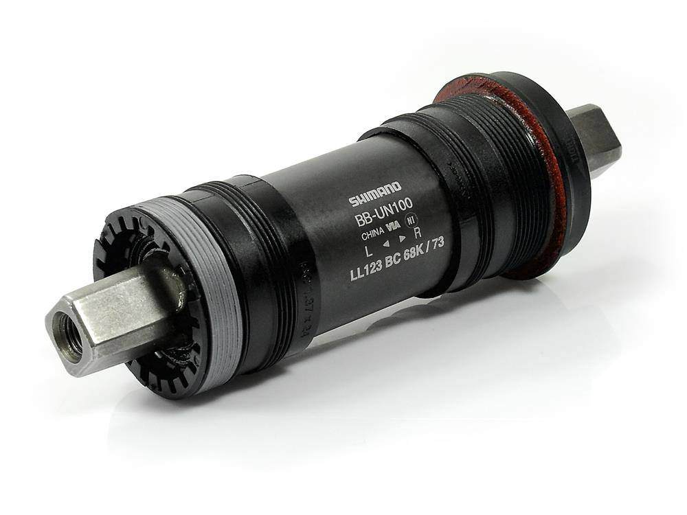

Dla porównania wstawiłem też zdjęcie typowego "kwadratu" od Shimano. Czy ten mój do wymiany i ten Shimano czasem się nie trochę różnią?

No to lipa trochę z tym suportem. Kurde, kupować dwa klucze za łącznie około 80 złotych aby to dokręcić samodzielnie to według mnie trochę lipa. To już lepiej to oddać do serwisu i raczej taka usługa (plus wstawienie nowego suportu wyjdzie mnie mniej więcej podobnie cenowo ...
No i właśnie odkryłeś, że jak się samemu nie serwisuje i nie ma narzędzi, to lepiej jednak iść do serwisu :D
Nie musisz kupować dwóch kluczy, wystarczy klucz do nowego suportu, który zakupiłeś. Stary wykręcisz za pomocą płaskiego śrubokręta, młotka i klucza nastawnego. Śrubokrętem i młotkiem poluzowujesz i odkręcasz kontrę z lewej strony, następnie kluczem nastawnym wykręcasz miski. Można pomoc sobie specyfikiem typu wd 40 jeśli miski są zapieczone. Czyścisz mufę i wkręcasz nowy suport.
To tani suport, nie całkiem wiekowy, mimo że do jego zdjęcia wystarczą narzędzia hydraulika  to skoro autor się pytał, to znaczy się że nie jest techniczny, wizyta w serwisie z prawdziwym ,a nie sezonowym mechanikiem uchroni przed zmasakrowaniem tego co jest do wyjęcia, jeśli się zapiekło, dodatkowo osoba serwisująca odpowiada za prawidłowy dobór  rodzaju nowego suportu oraz długości osi do korby, która ma być zainstalowana.
Pozdrawiam
Bardziej mnie teraz (po zapoznaniu się z jego typem) interesuje jego wymiar teraz. Wedle suwmiarki wychodzi mi na długość od korby do korby (+-) 133 mm. Jest to możliwe? czy źle mierzę. I teraz pytanie. Skoro ten klasyk ma 133 mm to jaki tu wstawić wymiarowo suport kwadrat (lub inny, np. hollowtech jeśli budżet pójdzie w górę) aby to się zgrywało z obecnym łańcuchem i przerzutkami.
W tym rowerze siedzi blat 48-38-28T (3x9), więc wtedy musiało by być 123 mm? dobrze szukam? bo nie ma kwadratów dłuższych niż 123 mm w sumie.
