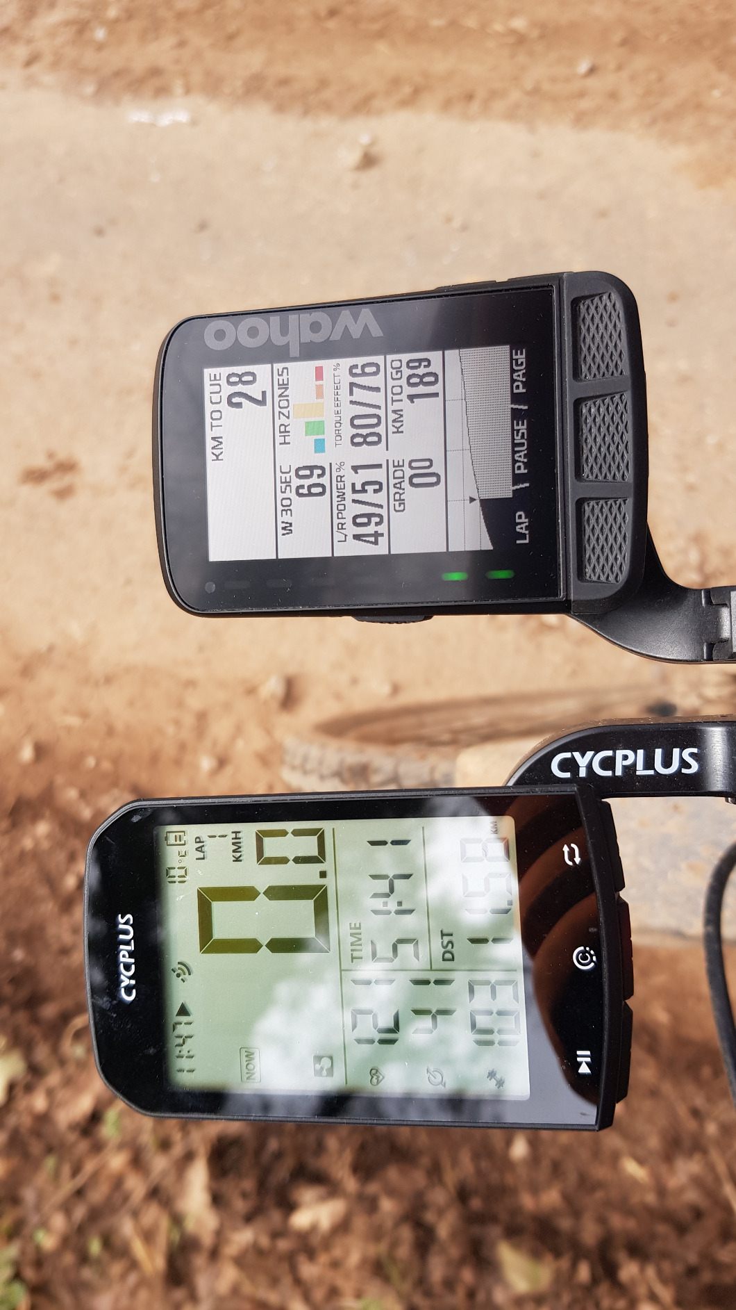

igor002 Napisano 17 Września 2021 Napisano 17 Września 2021 Trochę odgrzebię. Mam pytania dotyczace obu tych komputerków: 1. Czy podświetlenie działa automatycznie na podstawie wskazań gps (z instrukcji cycplusa "Podświetlenie ekranu LCD włączy się automatycznie w zależności od czasu wschodu i zachodu słońca w różnych strefach czasowych.") czy np włącza sie ono na podstawie wskazań czujnika światła? Pytam o oba, jak to w obu jest rozwiązane bo zastanawiam się czy podświetlenie nie włącza się samo jak się jedzie w nocy świecąc i oślepiajac prosto w twarz, chyba że to się dzieje tylko po wciśnięciu przycisku (i tu pytanie kolejne, czy to podświetlenie da się wyłączyć? czyli rzucić okiem na wskazania i kliknąć "wylącz" aby nie oślepiało czy trzeba czekać ileś tam sekund az zgaśnie?) 2. Cycplus M1 i wyświetlacz. Oglądałem dużo recenzji, i przeważnie pokazywane są urzadzenia z lekko matowym wyświetlaczem i osłabionym przez to kontrastem wyświetlacza. Jednak sa recenzje w necie (glównie YT) gdzie pokazywany egzemplaż ma ekran błyszczący odbijający światło. Jak to w końcu jest z tym ekranem, są 2 wersje czy jedna jest poprawiona względem drugiej, która? (np tu w 1:30 : 3. Czy w Magene c406 Light można ustawić jako jeden z parametrów na stałe oprócz godziny temperaturę powietrza?

igor002 Napisano 17 Września 2021 Napisano 17 Września 2021 @KorppXdzięki za odpowiedź. Nie pasuje mi wisualnie a tak naprawdę to taką mam fanaberię że lubie jak godzina i aktualna temperatura jest wyświetlana na ekranie, nie gdzies w podmenu. Z tego względu tez wykluczyłem brytona rider neo. Apropo pkt.2, tu wersja z połyskiem, ładnie to widać, i ekran jest jak by bardziej wyraźny:
Setorix Napisano 17 Września 2021 Napisano 17 Września 2021 3 godziny temu, igor002 napisał: Czy podświetlenie działa automatycznie na podstawie wskazań gps (z instrukcji cycplusa "Podświetlenie ekranu LCD włączy się automatycznie w zależności od czasu wschodu i zachodu słońca w różnych strefach czasowych.") czy np włącza sie ono na podstawie wskazań czujnika światła? Miałem cycplusa to się wypowiem, czujnika swiatła to on raczej nie ma bo gdy wjeżdżałem w tunele różnego rodzaju to się nie podświetlał 3 godziny temu, igor002 napisał: Pytam o oba, jak to w obu jest rozwiązane bo zastanawiam się czy podświetlenie nie włącza się samo jak się jedzie w nocy świecąc i oślepiajac prosto w twarz, chyba że to się dzieje tylko po wciśnięciu przycisku (i tu pytanie kolejne, czy to podświetlenie da się wyłączyć? czyli rzucić okiem na wskazania i kliknąć "wylącz" aby nie oślepiało czy trzeba czekać ileś tam sekund az zgaśnie?) Podświetlenie w nim włącza się gdy się robi szarówka na dworze i nie da się go w żaden sposób wyłaczyć przez co wieczorem świeci dosyć mocno w oczy Co do wersji mat i błyszcząca to doszły mnie słuchy że po prostu pierwsze sztuki były błyszczące a teraz od powiedzmy roku produkują matowe, ludzie w komentarzach na ali tak pisali, ja kupiłem go w grudniu 2020 i już był matowy przez co był super czytelny w każdych warunkach
