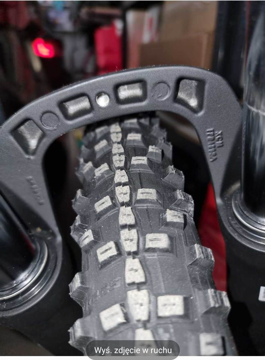

Mateeo1 Napisano 15 Czerwca 2021 Napisano 15 Czerwca 2021 Cześć, kupiłem Unibike Fusion 29, ale za cholerę nie mogę znaleźć błotników które pasowałyby do niego. Tak to wygląda... https://easyupload.io/79p0r3 Myślałem, żeby założyć SIMPLA ADHD SDL LONG 27,5 29 MTB ale nie wiem czy potrzebuje jakiś adapterów czy co...
MikeSkywalker Napisano 15 Czerwca 2021 Napisano 15 Czerwca 2021 Tam nie ma kawałka gwintu do wkręcenia błotnika? Jeśli nie to opcje masz dwie - albo wiertarka i dziurka - ryzykowna, bo tracisz gwarancję, albo kawałek blaszki z dwoma otworami i pod to kawałek dętki - owijasz to dookoła tego łącznika goleni, tak żeby pod spodem mieć otwory i po prostu przykręcasz błotnik. Mowa oczywiście o klasycznych, pełnym błotnikach. Na dole pręty przykręcasz albo do mocowań jak są albo do opasek - można dorobić ale są też do kupienia. Opcja druga, typowo "MTB" - https://velo.pl/akcesoria/blotniki/sks-germany/shockboard-xl błotnik z trzpieniem rozporowym który mocuje się na dole rury sterowej widelca. Na tył można do kompletu dać błotnik na sztycę https://velo.pl/akcesoria/blotniki/sks-germany/x-blade-ii
WaGiant Napisano 15 Czerwca 2021 Napisano 15 Czerwca 2021 Jak napisał poprzednik możesz zamontować błotnik pod amortyzator . Trzpień rozporowy montuje się od dołu w sterówkę i do tego wsuwasz błotnik . Tyle że taki błotnik i tak nie zapewnia pełnej ochrony , a w terenie jest irytujący . Ja ( choć nie wierzyłem w takie rozwiązanie ) od kilku lat używam tego https://www.decathlon.pl/p/blotnik-rowerowy-flash-mtb-przedni/_/R-p-119932?mc=8327776&c=Czarny Chroni lepiej niż by się wydawało , a kosztuje tak mało że warto spróbować . ,,Trytki " są wielorazowe tak że możesz zakładać i zdejmować .
Q_u Napisano 15 Czerwca 2021 Napisano 15 Czerwca 2021 Też polecam ten Decathlonowski, tylko on montowany jest na amortyzator, który ma wspornik z tyłu, a Fusion ma z przodu belkę/wspornik.
WaGiant Napisano 15 Czerwca 2021 Napisano 15 Czerwca 2021 To nie ma znaczenia . W czterech rowerach montowałem i wszystkie mają ,,podkowę " z przodu . Nawet do roweru z V-kami da się założyć .
Q_u Napisano 15 Czerwca 2021 Napisano 15 Czerwca 2021 Dobra, teraz widzę, że ma dwa otwory na górze. Kupiłem go i miał jeden, tylko ten z tyłu.
