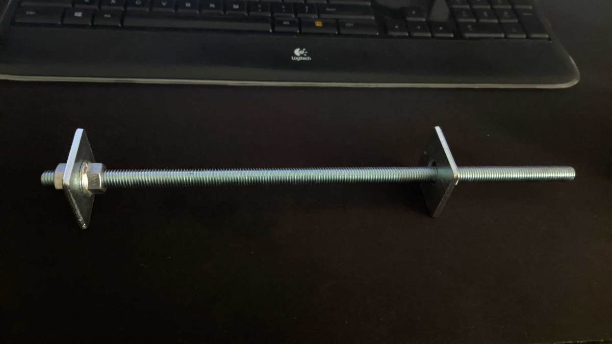

Semtex Napisano 31 Maja 2021 Napisano 31 Maja 2021 Praskę zrobisz sobie sam za max 20 pln, w zeszłym tygodniu stałem przed tym samym problemem, ogarnąłem to w "budowlanym" w 5 minut: Na zdjęciu moje "narzędzie" ale tu jest szerokie pole do popisu.
Gość Napisano 1 Czerwca 2021 Napisano 1 Czerwca 2021 Ja takich narzędzi jak powyżej nie polecam. Mają tendencję do nierównego wciskania w gniazdo. Przyrząd musi mieć coś, co idealnie wycentruje łożyska, a przy okazji będzie na tyle sztywne, żeby wchodziło równo. Miałem, sprawdzałem, wywaliłem na śmietnik.
Gość Napisano 20 Lipca 2022 Napisano 20 Lipca 2022 Jak kręcisz nakrętką, to całość próbuje się obracać przez co traci osiowe ustawienie.
KSikorski Napisano 20 Lipca 2022 Napisano 20 Lipca 2022 Trzeba sobie kupić łożyska oporowe w stylu https://www.ebmia.pl/lozysko-kulkowe-wzdluzne/272-lozysko-wzdluzne-oporowe-51100-10x24x9.html?gclid=Cj0KCQjwz96WBhC8ARIsAATR2511IEfEJVuuVbnHwMIuiixju8cRZU5fm6pLCmXD4aCwaKBdGBZSGhQaAud2EALw_wcB
