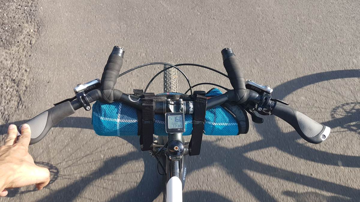

RafalxM Napisano 25 Maja 2021 Napisano 25 Maja 2021 U mnie to kombinacja za 15 zł, kupiłem najdłuższe i najbardziej zagięte rogi (wg mojej oceny fotek na Allegro) , siłą naciągnąłem na nie stare gripy (kształtem podobne do tych Ergonów które widać) i wyszło takie coś . Wygląda przepięknie, ale akurat mnie bardziej interesowało czy dam radę się na tym oprzeć i dłużej coś pokręcić . U mnie się sprawdzają, na stromych podjazdach też się przydają.
RafalxM Napisano 25 Maja 2021 Napisano 25 Maja 2021 A tak - właśnie od Karola podprowadziłem pomysł z takimi po wewnętrznej stronie gięcia- u mnie się nie sprawdziło , za wąsko (zdaje się zamocowałem węziej niż Karol), za małe podparcie, @karolg do tej pory ma podobny rozstaw (ten z linkowanego wątku) , ale też coś chyba wspominał że za wąsko - może coś podpowie. U mnie było tak:

RafalxM Napisano 25 Maja 2021 Napisano 25 Maja 2021 Tych z dolnego zdjęcia już nie mam, te grubasy z górnego mam obecnie i praktycznie na każdym odcinku asfaltowym czy innej prostej (po dołach w sumie też tam gdzie nie potrzeba kontrolować hebli). Często też na podjazdach. Jedyny ich minus (nie licząc wyglądu, ale mi to lotto) to to że nie da się zamontować hydroklamek ze zbiorniczkami - w moim przypadku BL-M7000 , bo zbiorniczki podchodzą pod rogi i klamki by były ustawione za bardzo do dołu. Klamki mocowane po wewnętrznej byłyby za to za krótkie (przynajmniej te wspomniane). Dlatego niestety/stety używam fr5/bb7 i jest legancko.tego
karolg Napisano 26 Maja 2021 Napisano 26 Maja 2021 Joł. Nie wiem czy mam coś do dodania, podtrzymuję swoją opinię z podlinkowanego postu sprzed 4 lat (wow, zleciało..) 😉 Ciągle te rogi mam, już z owijką, i jest nieźle. Wolałbym ciut szerzej, ale zwykłe rogi nie są wystarczająco zgięte. Kupiłem ostatnio takie małe, wewnętrzne rogi pod kciuki, spróbuję nimi zrobić chwyt na obejmach hamulców. Kiedyś.. A co do samej kierownicy i jej gięcia, to zdecydowanie polecam. Nie wyobrażam sobie już powrotu do prostej.
