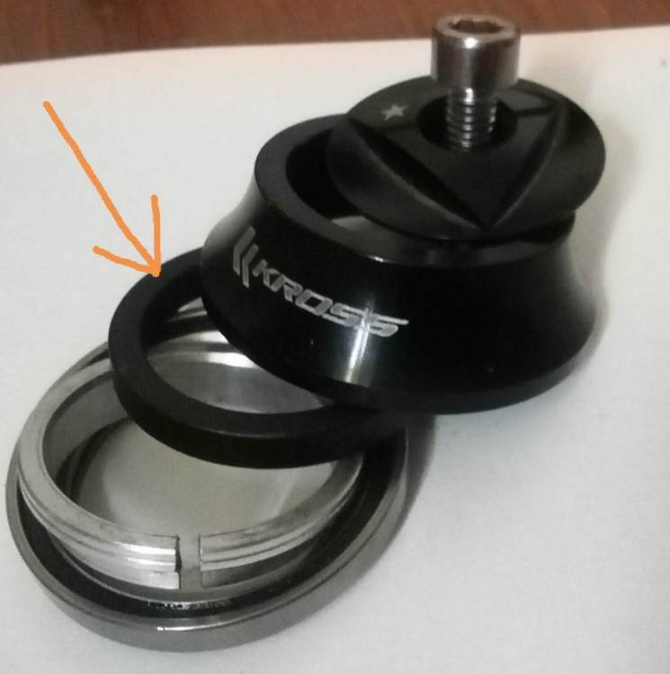

85LoPeZ Napisano 19 Lipca 2021 Napisano 19 Lipca 2021 Ta podkładka już jest: Od nowości oczywiście było ok, ale rower ma już 7 lat. Pamiętam, że miałem dzwona, pojawiły się luzy po jakimś czasie, później serwis wymienił stery, później kolejny regulował stery, ja też się w to bawiłem ale bez skutku.
Gość Napisano 19 Lipca 2021 Napisano 19 Lipca 2021 Piszesz że pokrywa Ci się pewnie opiera o ramę i przez to blokuje. Więc zdejmij pokrywę i w jej miejsce wstaw podkładkę 5 czy 10 mm i na to mostek. Sprawdzisz czy problemem była pokrywa ocierająca o ramę.
85LoPeZ Napisano 19 Lipca 2021 Napisano 19 Lipca 2021 Ok, to pewnie nomenklatura się wdarła tutaj pokrywa, kapsel, itd Sprytny pomysł, zobaczę
Gość Napisano 19 Lipca 2021 Napisano 19 Lipca 2021 Tylko bez tej pokrywy ( powyżej z napisem Kross), bo podkładka może się o nią źle opierać.

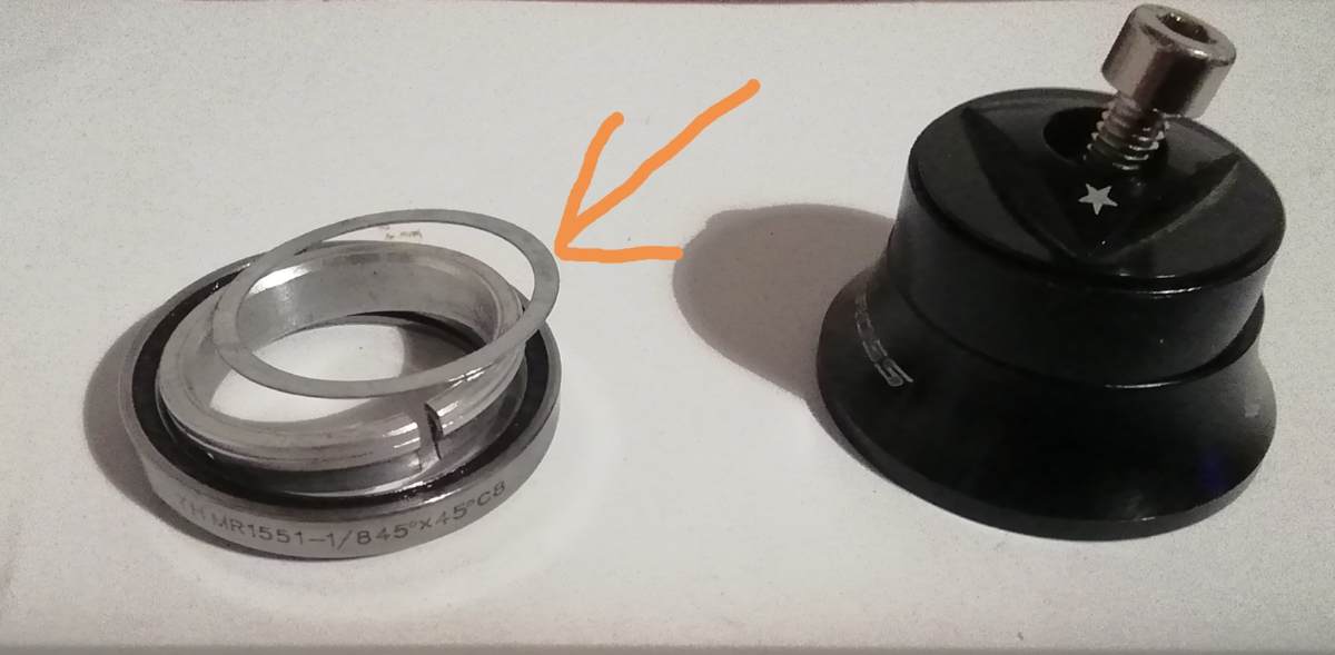

85LoPeZ Napisano 19 Lipca 2021 Napisano 19 Lipca 2021 Panowie winszuję, zrobiłem tak jak mówiliście i widelec chodzi bez problemu po 90 stopni w prawo i lewo, a luzów nie ma. 2 podkładki 0.25 mm zamówione, powinny pomóc.

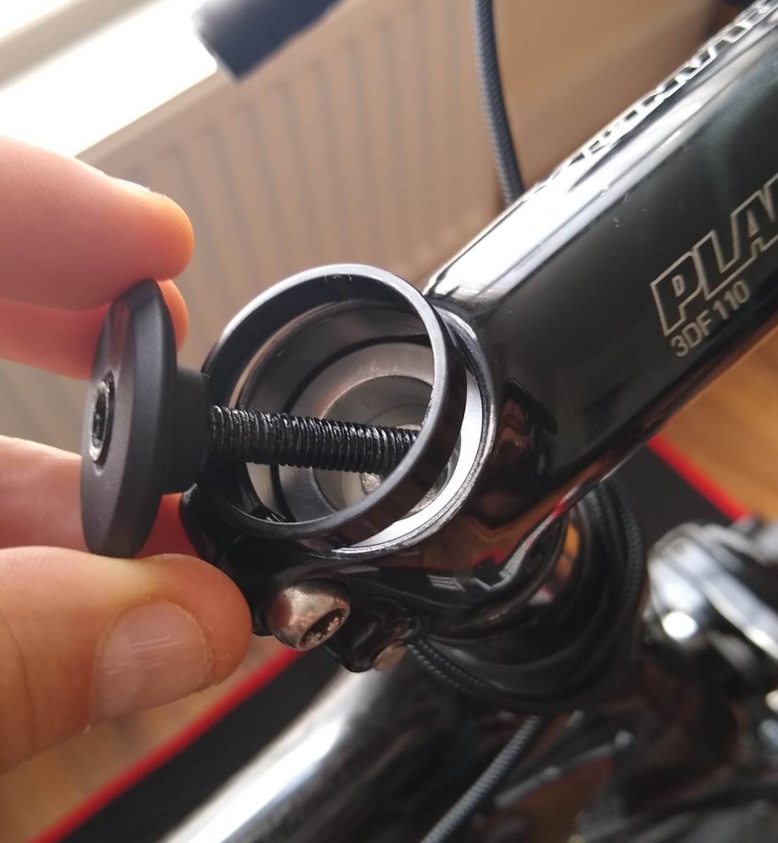

85LoPeZ Napisano 12 Października 2021 Napisano 12 Października 2021 Witam ponownie, podkładki przyszły kilka dni po ostatnim poście i wszystko działa. Nic nie trze, widelec chodzi leciutko. Ale, mogę skręcić wszystko dość mocno - w mojej opinii - przejadę 20 km, i znów jest luz, znów muszę przyciągać widelec. Wczoraj zajrzałem do środka i widzę, że korek wystaje 2-3mm. Skręciłem mocno, jadę do pracy, czuję luz, więc pewnie znów trochę wyszedł. Jak można to powstrzymać?
Gość Napisano 12 Października 2021 Napisano 12 Października 2021 Masz tam ekspander? Może za lekko dokręcasz mostek. Po regulacji i dokręceniu mostka, Top Cap nic nie trzyma.
85LoPeZ Napisano 12 Października 2021 Napisano 12 Października 2021 Tak, ekspander jest. Nie mam klucza dynamometrycznego, ale wydaje mi się, że dokręcam wszystko dość mocno, tzn mocniej mogę, ale nie chcę zerwać gwintu. Ekspander wydaje się luźny, skoro to on wychodzi z widelca 😕
