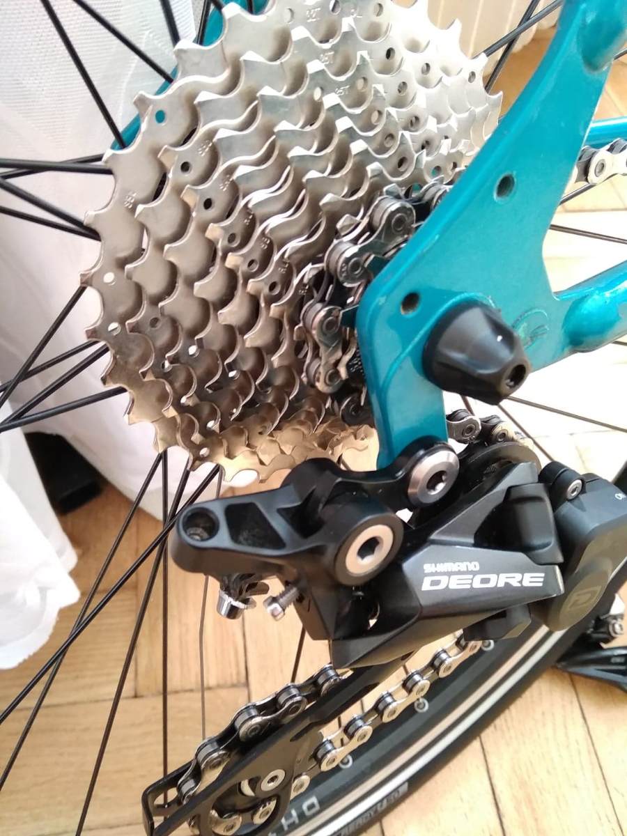

Kapam Napisano 19 Maja 2021 Napisano 19 Maja 2021 Witam Mam problem z tylną przerzutką, kaseta 10 rzędowa 11-32t. Przerzutka nie obsługuje 3 największych zębatek. Nawet pociągając ręką maksymalnie do lewej nie jestem w stanie jej tam wypchnąć. Nie mam pojęcia o co chodzi. Rama ma hak zintegrowany, standard mount.
Gość Napisano 19 Maja 2021 Napisano 19 Maja 2021 No a jak przymocowałeś przerzutkę do ramy? Wrzuć fotę.
Dokumosa Napisano 19 Maja 2021 Napisano 19 Maja 2021 Rama ma standard direct-mount i przerzutkę przed przykręceniem trzeba pozbawić tego dodatkowego przegubu/link'a. Wpychanie czegoś na siłę może się skończyć skrzywieniem haka.
To_JaT Napisano 19 Maja 2021 Napisano 19 Maja 2021 A zakres wychylenia wózka jest dobrze wyregulowany?
Kapam Napisano 19 Maja 2021 Autor Napisano 19 Maja 2021 mocowanie standard mount z tego co rozumiem. Zakres próbowałem regulować, nawet na maksymalnym wychyleniu w lewo wciąż nie sięga i to sporo
huskarl Napisano 19 Maja 2021 Napisano 19 Maja 2021 Ale regulowałeś śruby L/H ? Tu jest instrukcja jak ją ustawiać: https://si.shimano.com/api/publish/storage/pdf/en/dm/MBRD001/DM-MBRD001-07-ENG.pdf strona 13. Co prawda śruby masz gdzie indziej niż w tej instrukcji bo to te oznaczone jako 12 tu: https://dassets.shimano.com/content/dam/global/cg1SHICCycling/final/ev/ev/EV-RD-M6000-SGS-4301B.pdf No i najlepiej to robić bez łańcucha.
Gość Napisano 19 Maja 2021 Napisano 19 Maja 2021 A co to za rower? Szosa. Odważnie że kupiłeś ramę bez wymiennego haka.
Kapam Napisano 19 Maja 2021 Autor Napisano 19 Maja 2021 Dobra, kwestia złej regulacji jak się okazało. Sory za głupie pytania i dzięki za pomoc Rower to trekking, a z ramą pod rozmiar i z dobrą geometrią to słabo z wyborem
