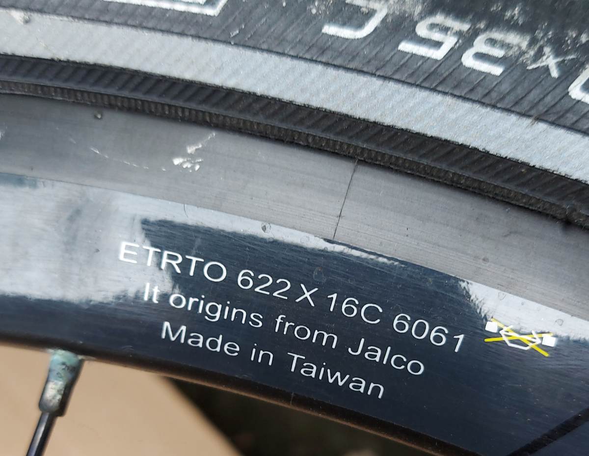

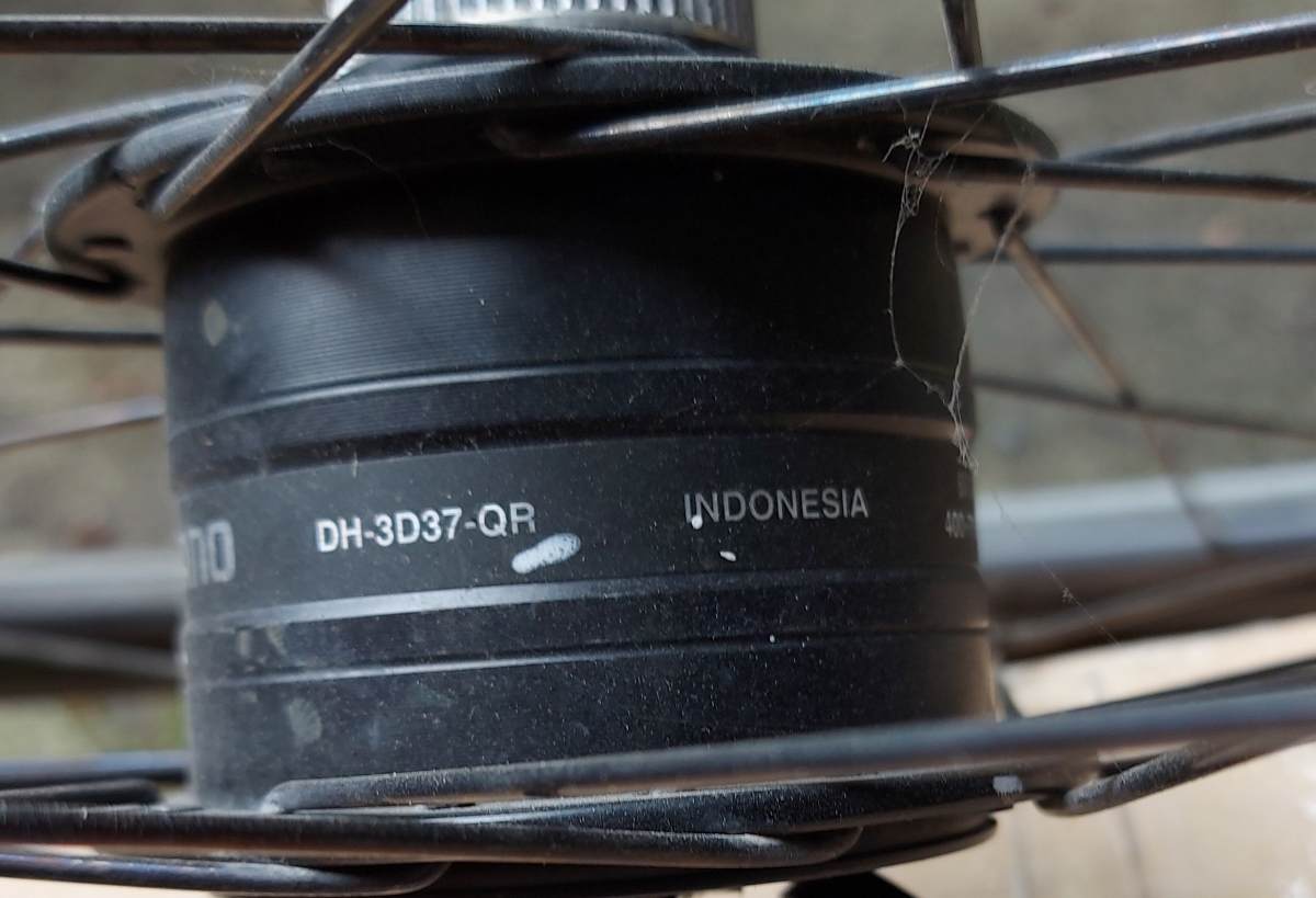

Marecki00 Napisano 18 Maja 2021 Napisano 18 Maja 2021 Witam. Mam prośbę o pomoc co mam zrobić z takim kwiatkiem. Uszkodziła mi się piasta z prądnicą DH-3D37qr, myślałem że kupię nową, zawiozę koło i będzie ok. A tu zonk, wszystkie dostępne piasty, czarne, są na 36 szprych a ja mam na 32.. co mam z tym teraz zrobić, jakiś zamiennik piasty czy co ? Rower Focus aventura pro.
MikeSkywalker Napisano 18 Maja 2021 Napisano 18 Maja 2021 A obręcz/szprychy są jakieś wybitne że nie możesz ich zmienić? Szybkie sprawdzenie ogłoszeń i widzę że srebrne prądnice 32h są dostępne, jeśli chcesz czarną i faktycznie nijak nie idzie jej zamówić pozostaje zmienić obręcz i szprychy tj. złożyć nowe koło.
Gość Napisano 18 Maja 2021 Napisano 18 Maja 2021 Szpryche i nyple i tak wypada wymienić, więc pozostaje do zakupu obręcz. Przy takiej robocie, ja bym już dorzucił 100 zł i miał nowe koło A co się stało z aktualną? Może da się przełożyć bebechy?

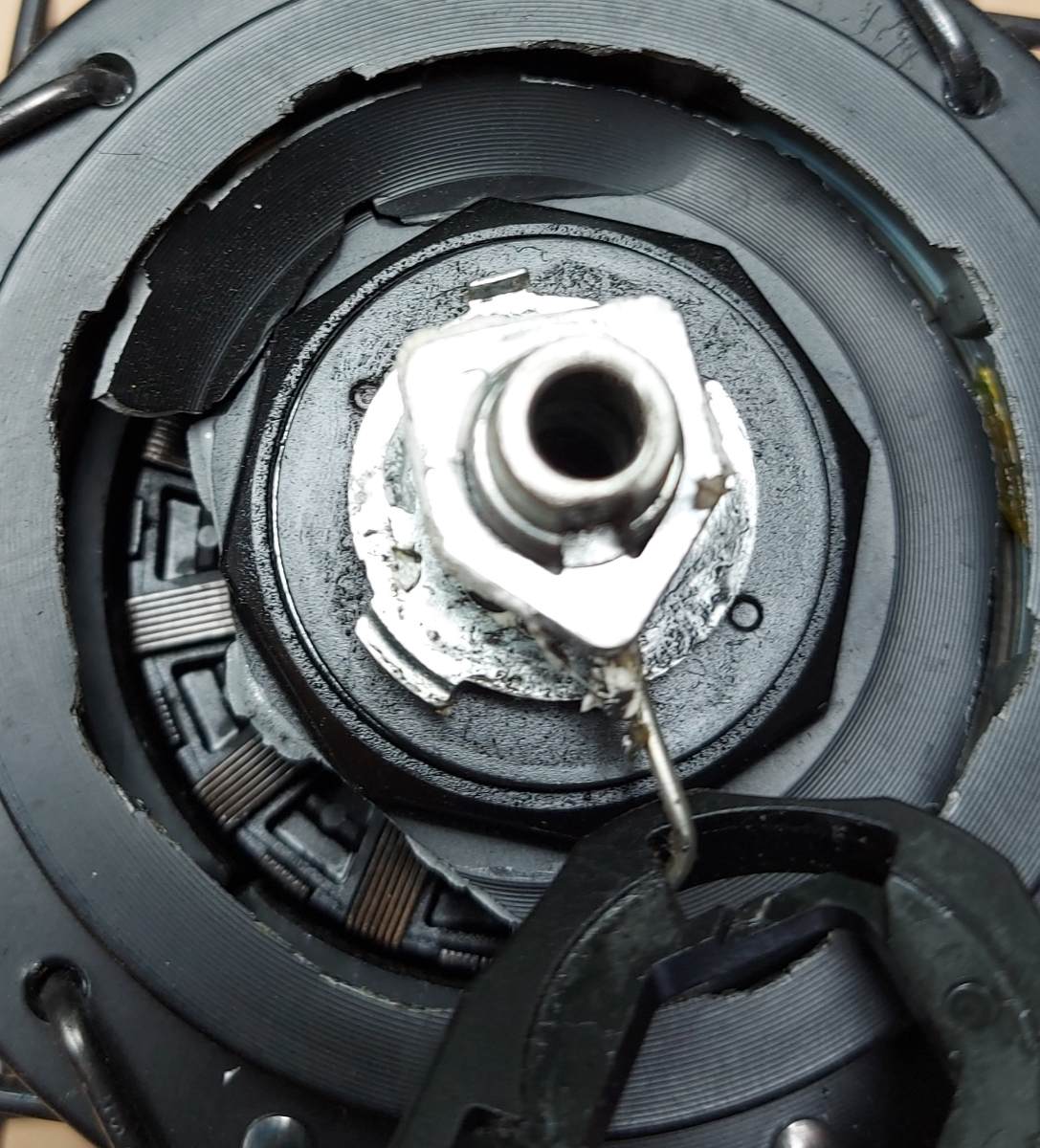

Marecki00 Napisano 18 Maja 2021 Autor Napisano 18 Maja 2021 Rozebrałem i stwierdziłam że najtaniej i najszybciej bedzie zamówić piaste na 36h i przełożyć bebechy. Pęknięta ta nakrętka duża, kołnierz, piasty. Bo obręcze dwie ( nie kupię jednej żeby mieć różne) wyjdą duzi drożej niż przełożenie wnętrza piasty. Mam rację?
MikeSkywalker Napisano 18 Maja 2021 Napisano 18 Maja 2021 No z tym przełożeniem to wiesz, nie jest to jakieś proste jak się wydaje bo to dość skomplikowana konstrukcja. Nie wiem czy nie dużo prościej i bezproblemowo przepleść koło. Jak chcesz mieć tyle samo szprych w obu kołach wyjdzie drożej bo i piastę tylną musisz zmienić. Ale między 32 a 36 nie widać różnicy, mam tak w którymś rowerze i nie widzę różnicy.
Marecki00 Napisano 18 Maja 2021 Autor Napisano 18 Maja 2021 Prościej by było przepleść koło jeśli miałbym piastę 32, a tak to piasta 32 jest ale srebrna a nie czarna, więc odpada. Znowu obręcze chciałbym mieć takie same, przód tyl więc 2 obręcze itd.. koszta. Naprawiam auta wiec myślę że może rower mnie nie pokona, wnętrze piasty wyciągnąłem w 10 minut, jutro będę miał nową. Zobaczę czy przekładka bebechów będzie wykonalna.
